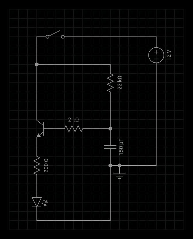

  • #7 15143268
    igor1516
    Posty: 509
    Pomógł: 60
    Ocena: 54
    A tak:
    Opóźnienie 1s w układzie przerzutnika
    Czas opoznienia regulujesz kondensatorem.
  • #8 15143297
    martinez_93
    Poziom 7  
    Posty: 61
    strikexp napisał:
    Pokombunuj coś z tym impulsem, problem tylk ow tym aby w chwili jego zaniku został uruchomiony przerzutnik.
    No właśnie tak chcę zrobić tylko nie wiem jak aktywować przerzutnik impulsem opadającym

    Tranzystor PNP bylby w sam raz.

    igor1516 napisał:
    A tak:
    Co to za tranzystor?
  • #12 15143408
    strikexp
    Posty: 2386
    Pomógł: 101
    Ocena: 104
    Dowolny NPN w twoim przypadku, w miejscu diody nasz opóźniony sygnał.
