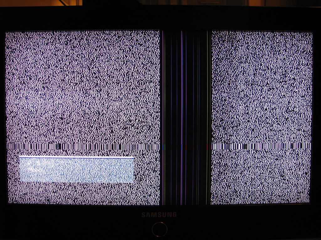

    Posiadam TV LCD Samsung LE26S81BX w którym stopniowo zaczynał się zacinać obraz, aż w końcu praktycznie wcale nie działa.

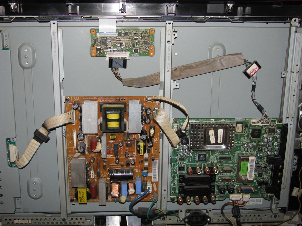

    Podjęte próby naprawy do tej pory to:
    - wymiana kondensatorów w zasilaczu,
    - przelutowanie układu BGA na płycie od cyfry (kolega na profesjonalnej stacji to wykonał),
    - sprawdziłem taśmy - są OK.
    Podgrzewanie w różnych miejscach nic nie zmienia. Rozkręcałem matrycę i taśmy też są raczej ok.

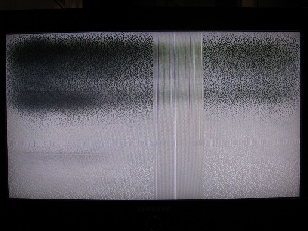

    Objaw jest taki: Po włączeniu wyświetli pierwszy obraz i się na nim zacina. Po chwili ten zacięty obraz robi się coraz bardziej biały. Jeśli się wypnie taśmę między cyfrą a płytką T-CON znowu wyświetli jedną klatę i się zacina na niej.
    Czy ktoś z kolegów na forum ma jakieś pomysły jaka jest przyczyna ?

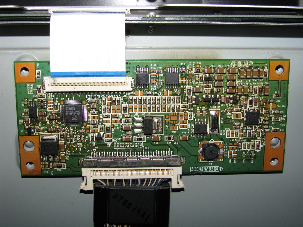

    To że stary i naprawa średnio opłacalna to wiem. Mimo wszystko chciałbym go naprawić dla własnej satysfakcji i przy okazji się podszkolić z działu TV.
    Co można w takiej matrycy naprawić ? Wymiana kondensatorów SMD na płytce T-CON i płytce matrycy ?

    Witam, niestety to nie takie proste, wpisz model matrycy w wyszukiwarke, jeszcze mozna by ja bylo podrutowac, ale martwi mnie ten pas na srodku.
