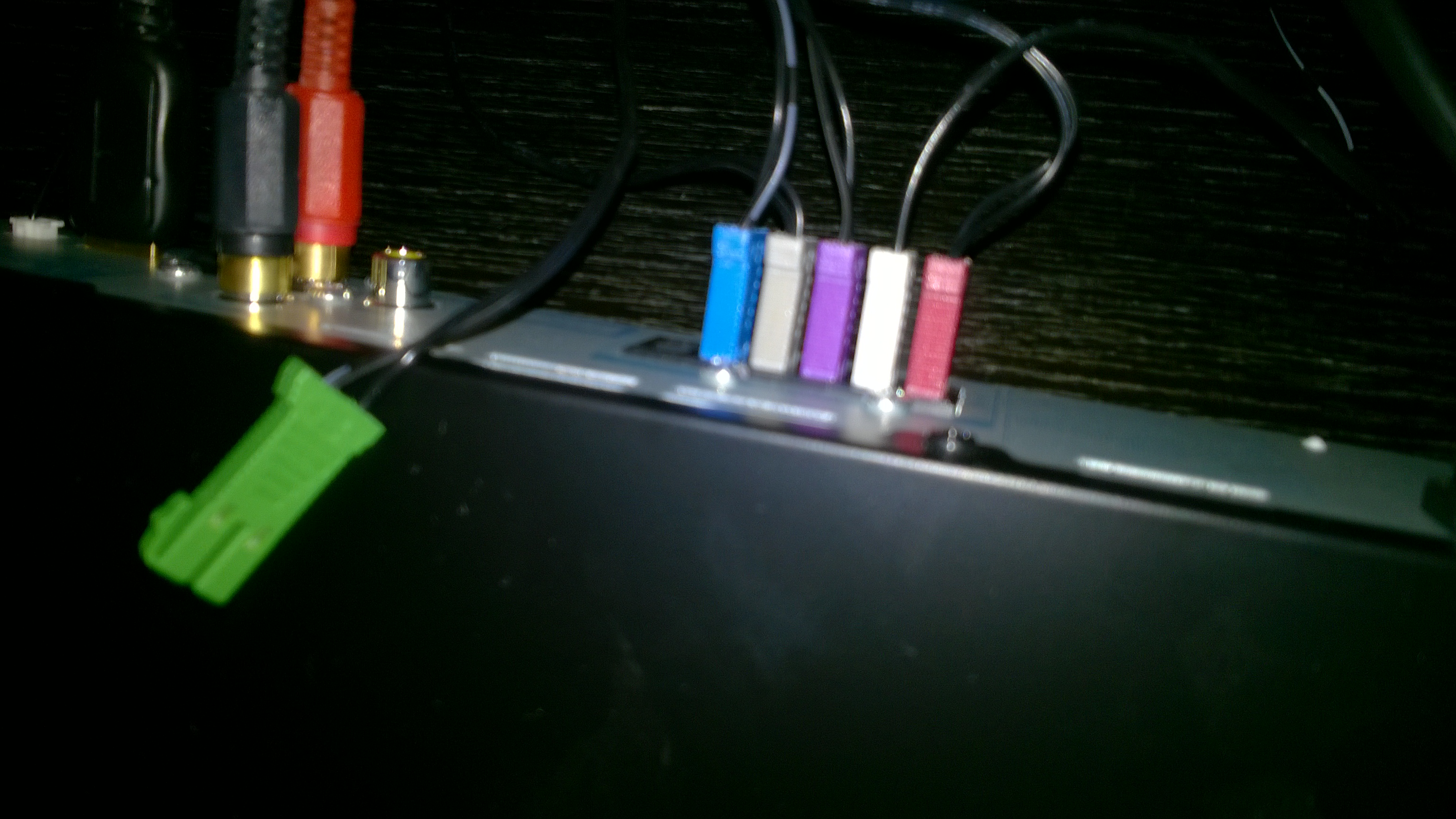

    Zakupiłem kino domowe Philips HTD3570/12 i okazuje się, że oryginalne przewody od kolumn są za krótkie bym mógł je rozmieścić w pokoju. Pytanie do Was, czy istnieje możliwość przedłużenia tych przewodów bez ich ucinania (np dodatkowymi gotowymi przewodami z takimi końcówkami)? Jeśli tak, to czy kupię to na necie, bo jakoś znaleźć nie mogę. Końcówki przewodów od kolumn przedstawiam na zdjęciu. Z góry dziękuję za pomoc.

    Z wtyczkami które przedstawiłeś na zdjęciu może być kłopot w kupieniu, sprawdź czy można dostać się do poszczególnych głośników, jeżeli tak to wystarczy przedłużyć przewody i wlutować się ponownie w głośniki.

    Wtyczki spotykane prędzej w motoryzacji :) Zabierz jeden głośnik do porządnego sklepu z częściami elektronicznymi, może coś znajdą u siebie i Ci wiązkę dorobią, jednakże będzie to kolejne łączenie stykowe mogące mieć wpływ na jakość dźwięku. Jak dla mnie to tnij przewód i lutuj, jak nie masz lutownicy to dobrze skręć linki i tyle.

    Myślałem o lutowaniu, tylko nie chciałem ciąć oryginalnych połączeń. Ale wychodzi chyba na to, że będę musiał. Bo nawet na alledrogo nie mogę tego znaleźć.

    Przetnij oryginalny kabel w połowie i wstaw tyle metrów ile chcesz i zlutuj. Wcześniej nałóż termokurcze.

    Niektórzy stosowali piny z wtyczki MOLEX od komputera (luzem na allegro powinno to być dostępne - oferta nr 5556856896).

    A na moje oko wtyczki się różnią.
