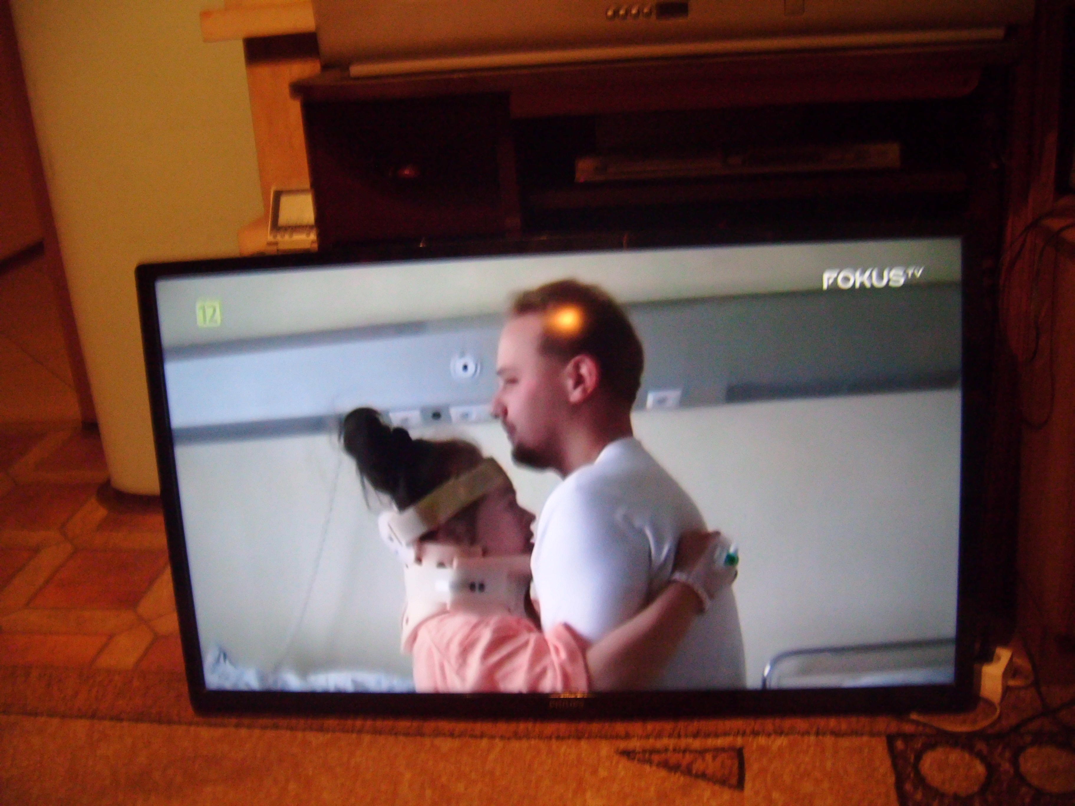

    Philips model 40PFL3107H/12 podczas podnoszenia wysunął się z rąk i z wysokości 10 cm uderzył rogiem o stół. Od tego momentu , po włączeniu na monitorze pojawia się taki obraz jak na zdjęciu . Czy ktoś mógłby mi podpowiedzieć co mogłem zepsuć i jaki może być koszt naprawy ?? Z góry dzięki.

    Pęknięte szkło jak najbardziej możliwe - zatem wymiana matrycy konieczna co jest raczej nieopłacalne bo to 3/4 wartości TV.

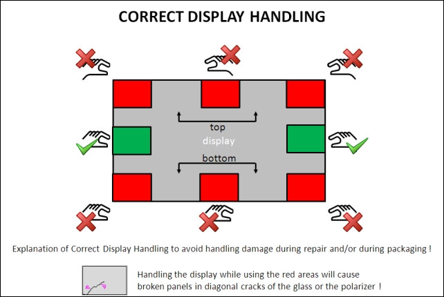

    Instrukcja mówiąca o przenoszeniu tych ekranów wskazuje jak są delikatne :

    Wychodzi na to, że jednak matryca jest cała.Telewizor nagle ożył i działa bez zarzutu. Zaraz po "upadku" też działał, dlatego obawiam się, że to Philips 40PFL3107H/12 - pasy na ekranie po upadku z 10 cm. Co mogło się uszkodzić? chwilowe wskrzeszenie :-(
