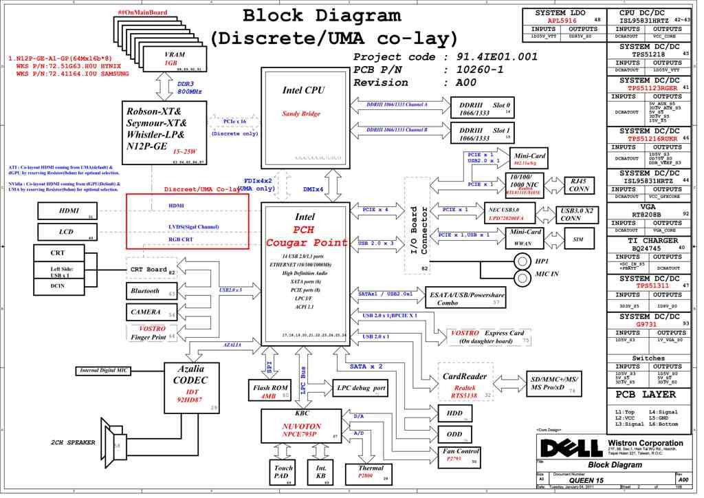

    Dell N5110
    Płyta:
    10260-1
    48.4IE07.11
    DQ15
    Platforma Intel/Nvidia
    Reaguje na włączenie, jednak nie uruchamia się.
    Startuje przetwornica główna i wystawia napięcia 3/5
    Brak sterowania U3601,U3602 i wszystkich, które korzystają z tego sygnału
    Pobór stoi na 10mA
    Na drenach wyżej wymienionych pojawia się prawidłowe napięcie.
    Raz na jakiś czas płyta dostaje głupawki i uruchamia się normalnie dając prawidłowy obraz na LCD, ale w losowym momencie robi power off.
    Wymienione Q3602 ale bez efektu
    Co może być powodem takiego zachowania ?

    Dell n5110-2745
    (DQ15 Discrete Nvidia (48.4IE07.011) 10260-1)
    platforma Wistron QUEEN 15
    chipset HM67 (slj4n)
    N12P-GE-A1 zintegrowana
    Socket G1 / rPGA988A np. i5-2450M * max.i7-3632QM
    LTN156AT17/ BOE HB156WX1-100
    SM płatny. Link
    A co mi tam patrz zał.
    Dell N5110 - Brak obrazu, brak napięć, niestabilne działanie płyty głównej
    • scheme-dell-inspiron-n5110-m5110-dq15-wistron-queen-15-intel-discrete-uma-sandy-bridge.pdf (1.45 MB) Musisz być zalogowany, aby pobrać ten załącznik.
