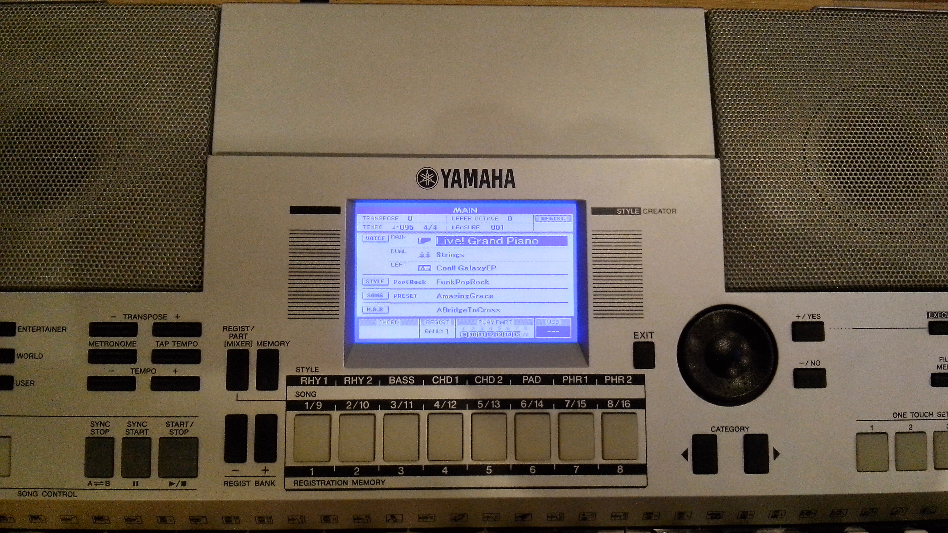

Postanowiłem zabrać się za naprawę mojego klawisza YAMAHA PSR S550 (srebrny) w którym uszkodzony jest wyświetlacz LCD (display).
foto nie jest oryginalne bo zapomniałem zrobić je przed wymianą ale objaw jest identyczny jak na foto.

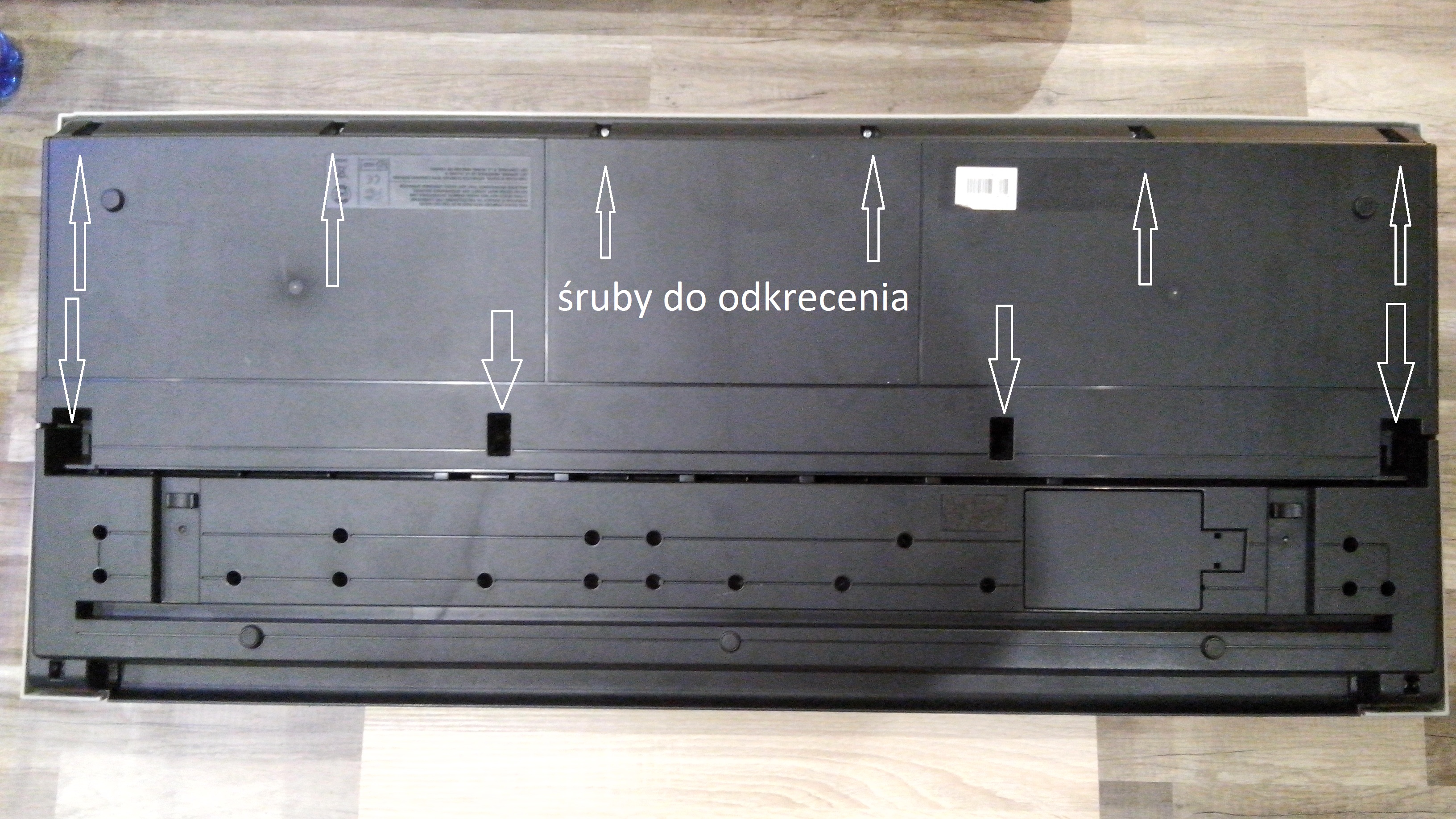

1) odkręcamy śrubki od spodu klawisza (łącznie 10 śrubek) jak na foto:

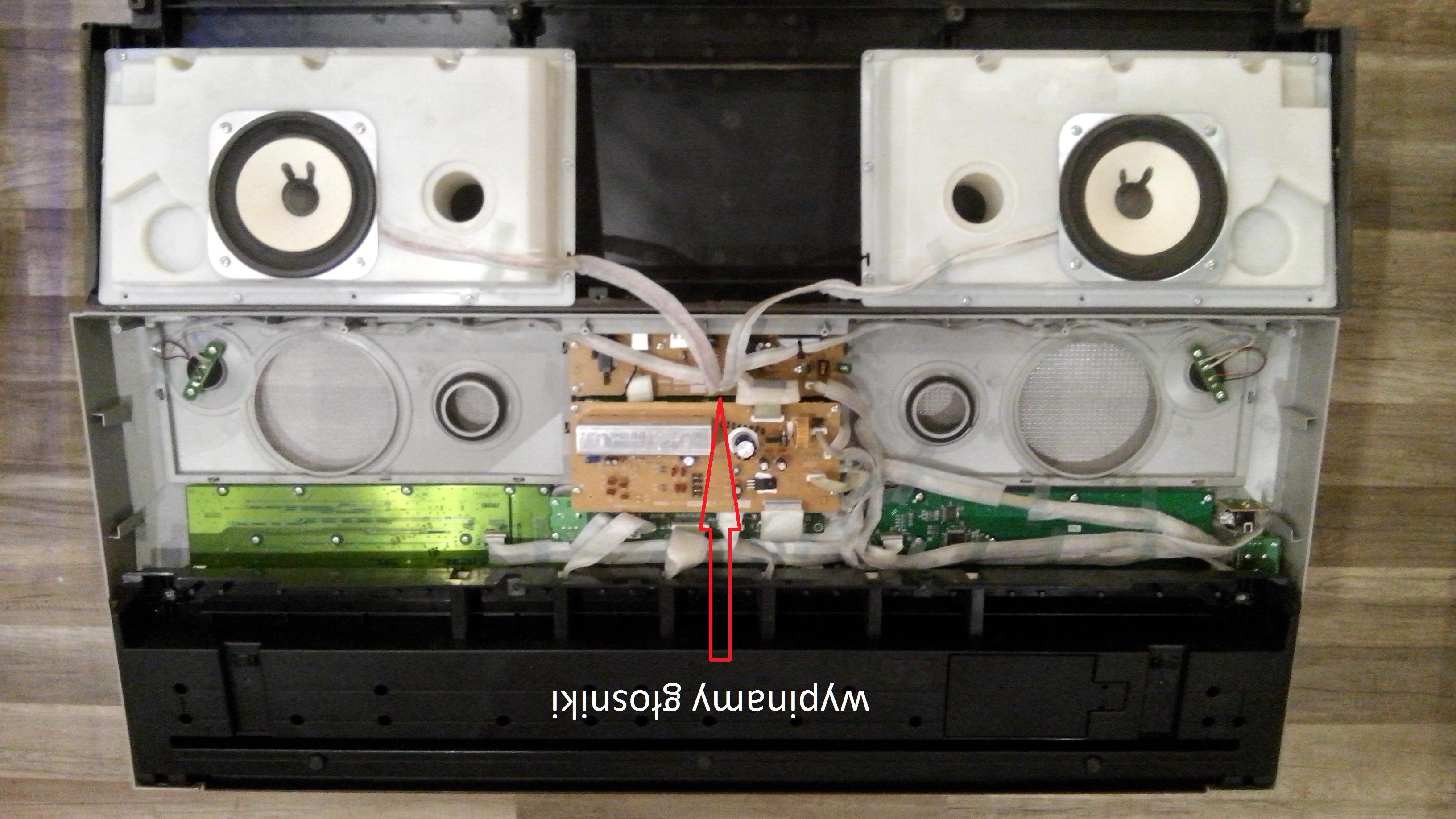

2) Po odkręceniu panelu dolnego wypinamy głośniki i odkładamy:
po prostu będzie łatwy dostęp - wystarczy wypiąć na złączce:

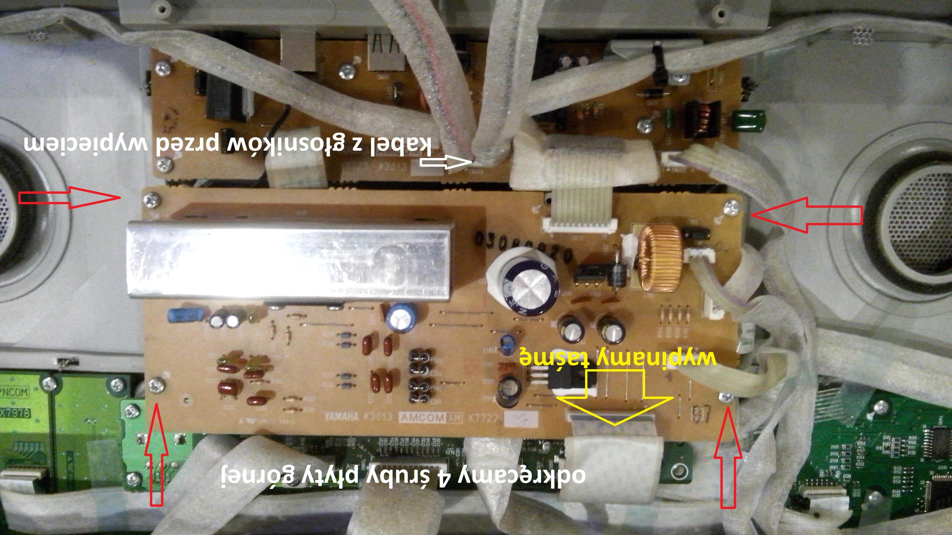

3) odkręcamy 4 śrubki płyty górnej i wypinamy taśmę (bo bedzie przeszkadzać):
4) odkręcamy 4 śrubki płyty środkowej i wypinamy taśmę wyświetlacza:

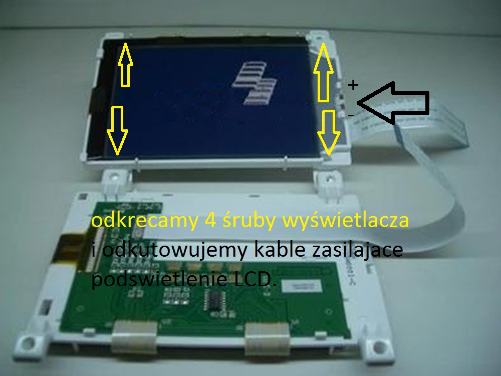

5) odkręcamy wyświetlacz 4 śrubki i odlutowujemy zasilanie wyświetlacza
(warto oznaczyć sobie + i - zasilania)

- lutujemy zasilanie do nowego wyświetlacza
- skręcamy wyświetlacz
