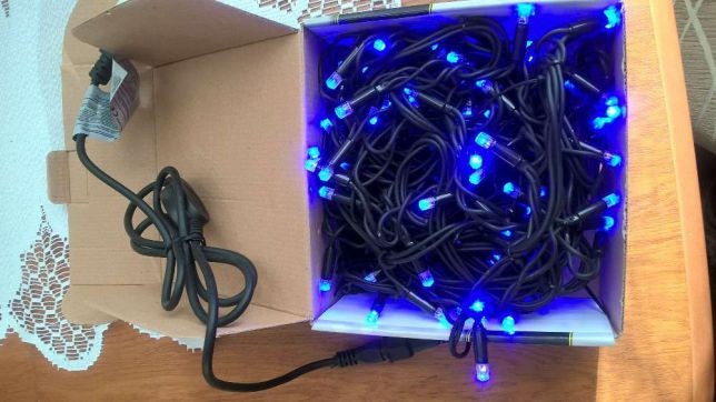

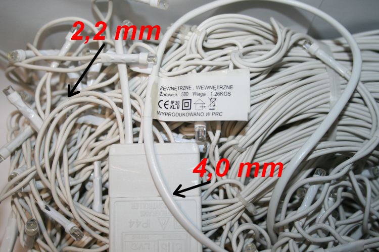

    Jak co roku staje przed problemem zakupu lampek świątecznych zewnętrznych .
    Mam choinkę sięgającą 3 piętra przed domem którą ubieram co roku .
    Jest duży problem z doborem lampek na choinkę a konkretnie z ich jakością .
    Kupiłem 3 lata temu chińskie lampki ale najlepsze (najgrubsze) z możliwych .
    Coś ok 120 zł za 500 ledów w soplach
    Lampki świąteczne zewnętrze
    Po zdjęciu działał tylko 1 z 3
    reszta popękała od mrozu , było tam 20-30 pęknięć na kablu
    Izolacja stwardniała i pękła , w środku było może 0,1 mm miedzi(2-3 włosy )
    Jeden kontroler wybuchł mi w rękach .
    Po drugiej zimie 2z3 które naprawiłem do niczego się nie nadawały
    W zeszłym roku kupiłem lampki bulinexu
    http://www.bulinex.pl/zewnetrzne-diody-led-120l-z-dodatkowym-gniazdkiem-prod21.html
    wyglądają mniej więcej tak
    Określiłem mniej więcej czego poszukuje .
    Czy znacie podobne firmy do bulinexu który produkują lampki nie jednorazowego użytku ?
    Szczególnie szukam dłuższych sznurów (drzewko małe nie jest )

    Jeśli lampki mają być przeznaczone do pracy na zewnątrz bezwzględnie powinny być wyposażone w transformator bezpieczeństwa dający na wyjściu na wyjściu napięcie nie wyższe niż 24V.
    Wszelkie wyroby nie wyposażone w transformator a rzekomo przeznaczone do pracy na zewnątrz radzę omijać z daleka jeśli komuś życie miłe.

    Są. Ale nie za 120 zł / 500 sztuk.
    W tej cenie kupisz co najwyżej podróbę i jednorazówkę. Większość sklepów sprzedaje masówkę z Chin.
    Średnia cena poważnych produktów zaczyna się od złotówki-dwóch za 1 lampkę.
    To co należy szukać to:
    - Lampki certyfikowane do pracy zewnętrznej (spełnienie norm, a nie tylko deklaracja producenta). Czyli podane materiały, stopień ochrony (minimum IP44, wyższe nie zaszkodzi (każda cyfra to kod, bardziej cię interesuje druga).
    - Transformator bezpieczeństwa czy to 24 V czy separacyjny.
    - Hermetyczne złączki.
    - Hermetyczne oprawki.
    - Mile widziana możliwość łączenia zestawów w jedną linię.
    Tylko, że takie lampki to się zaczynają od jakiś 150 zł / 100 szt.
    Inna opcja, to zrobić je samemu, ale tu koszty potrzebnych materiałów i poświęconej pracy, będzie nawet wyższy oraz wymaga znajomości elektryki na trochę wyższym poziomie niż "połącz niebieski z niebieskim, czarny z czarnym".
    Chodzi o zapewnienie bezpieczeństwa użytkowania.
    Jak będziesz szukał, to do frazy "lampki zewnętrzne" dopisz "profesjonalne".
