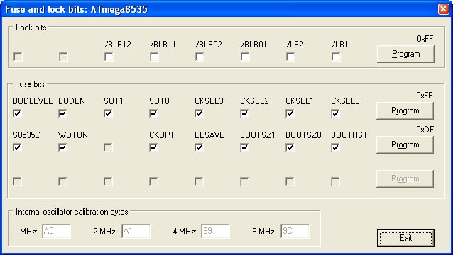

    Jak ustawić te diabelskie bity ??
    Nie chcę zwali procka, bo na następny będę czekać do następnego tygodnia a praca goni.
    Według pdf'a włączony jest wewnętrzny generator i to by się zgadzało, bo można procesor programować bez kwarcu, ale już to, co powinno być ustawione według tego pdf'a niestety się nie zgadza.
    Podrzucam scren (ustawienia fabryczne) z CodeVision, jak widać wszystkie są ustawione, na 1 czyli nie zaprogramowane. Które ustawić i w jakiej kolejność, aby nie stracić programowania szeregowego?
    Ma kwarc 8MHz według dokumentacji wynika ze powinienem ustawić CKOPT na 1 oraz CKSEL3..1 na 1 i tak chyba jest ale to przeczy temu co jest powyżej
    A tak na marginesie to przydał by sie jakis dokładny manula dla topornych :) z opisem który do czego i jak ustawic bo w każdym programie jest inaczej. W pony prog pokazuje ze wszystkie nie zahaczone.

    Wygląda na to samo
    Pod warunkiem ze zachaczone znaczą nie zaprogramowane czyli 1
    Na próbe zaprogramowałem S8535C i widac ze zmienia sie wartośc, widac to w ISP Programer jak i w CodeVision. Czyli procek jeszczeżyje tylko sie dziwnie jakos zachowuje.
    Zauważyłem cos jeszcze: programuje procka dowolnym wsadem odczytuje i jest róznica z tym co zaprogramowałem czyli coś nie tak. Co pozmieniac aby działał jak należy ?
    Dodam ze mam w domu jeszcze procka 90s8535 i on działa w płytce jak trzeba, tak więc wykluczam uszkodzony programator jak i bład w połaczeniach.

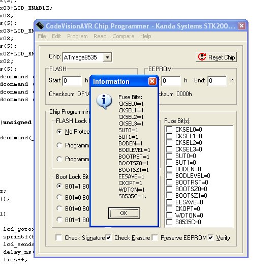

    Czyli wychodziło by że mam tak ustawione, przestawilem tylko CKOPT na 0, niestety nic to ie dało. Dalej chodzi sobie na wewnętrznym i zachowuje sie jak che. Ma ktoś jeszcze pomysły ??

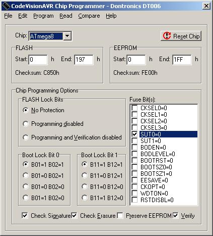

    Samuraj- mam atmega8-16PI i programowałem go w CodeVisionAVR, udało mi się włączyć obsługę zewnętrznego oscylatora.
    Fuse bity ustawiłem jak na rysunku 1. Potem kliknąłem:
    1. Program\ Erase Chip
    2. Program\Flash
    3. Program\Fuse Bit(s)
    i wszystko działa na 8MHz.
    (Rys.2 przedstawia wynik "Read\Fuse Bits" po wszystkim)

    ATmega8 ma tylko inny bit na 7 bicie Fuse High Byte - RSTDISBL(który zaprogramowany - =0 uziemia ISP) - zamiast S8535C, reszta jest identycznie.
