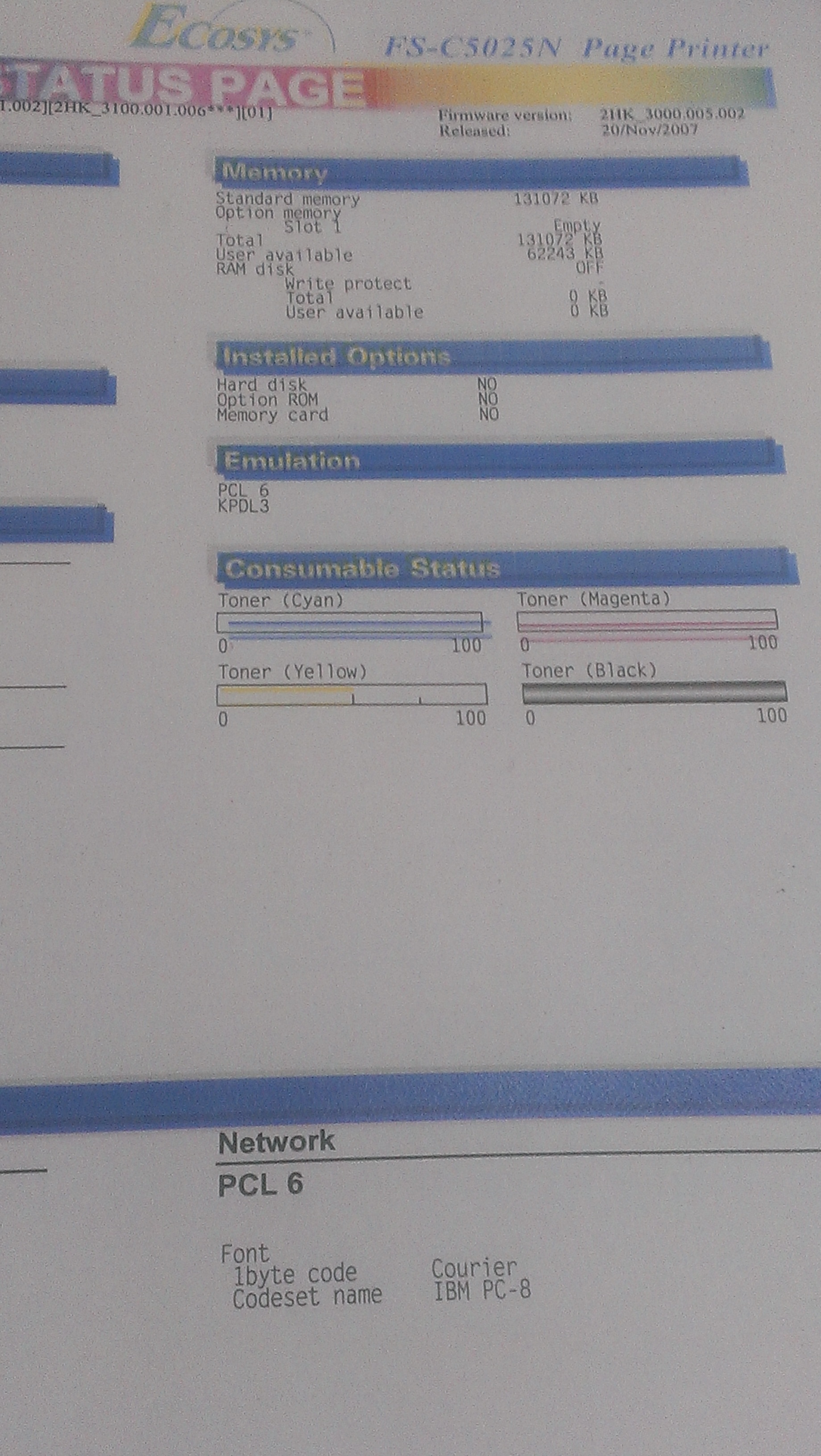

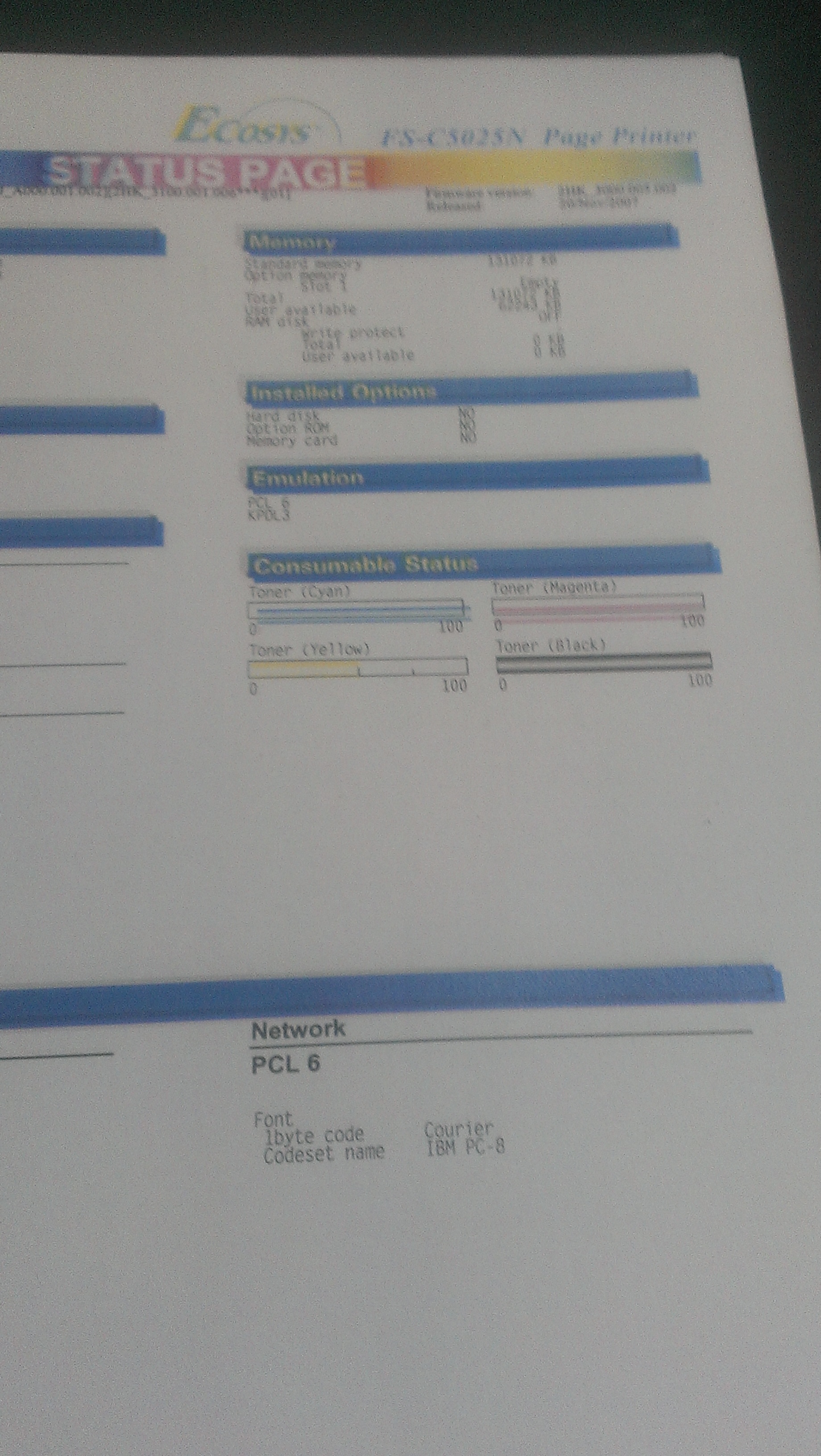

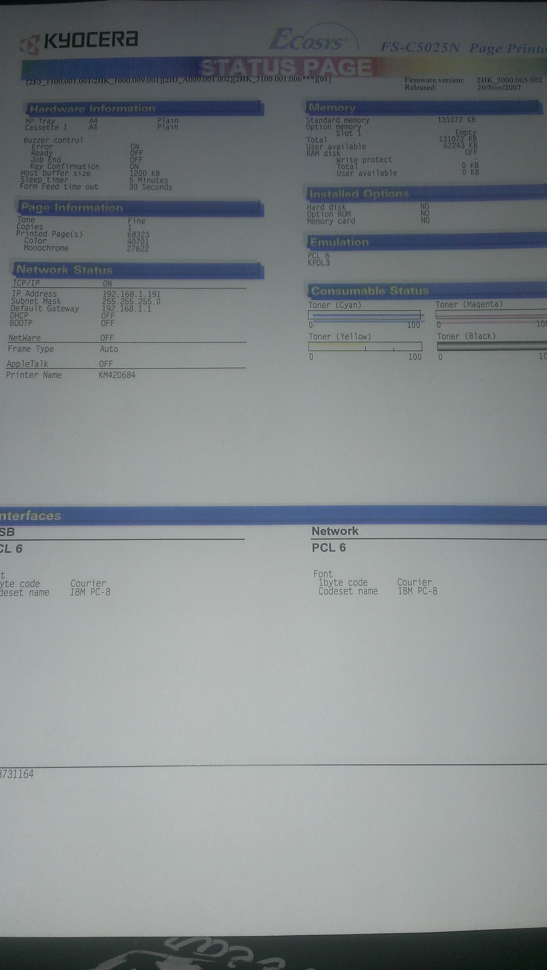

    Mam następujący problem z drukarką Kyocera FS-C5025N , że drukarka źle drukuje na zasadzie że kolor cyan magenta i żółty są niżej co jest też widoczne na status page że zamiast kolory być w ramce są poniżej.
    Jakieś sugestie ? Prosiłbym o pomoc
    Drukarka została rozebrana i przeczyszczona bo było mnóstwo toneru w środku ale to i tak nic nie poprawiło a kalibracja kolorów trwa chwile czy może być to wina firmware ? jeśli tak to czy ktoś by mógł by mi podesłać
    Drukarka aktualnie posiada firmware 2HK_3000.005.002

    #2 15204917
    forteca
    Specjalista KYOCERA
    Posty: 1162
    Pomógł: 144
    Ocena: 82
    tutaj nie masz robic kalibracji koloru lecz REJESTRACJE KOLOROW. To dwie rozne rzeczy. Podsylam ci instrukcje instalacji, gdzie znajdziesz sposob wykonania. Jesli po jednym razie nie bedzie OK, robisz az do skutku. Jesli nie znajdziesz pokrycia dwoch kresek, to wpisujesz wartosci najbardziej zblizone i powtarzasz drukowania az do skutku.

  • #3 15206790
    maticz23
    Posty: 120
    Pomógł: 3
    Ocena: 9
    Dziękuje za pomoc , problem rozwiązany
