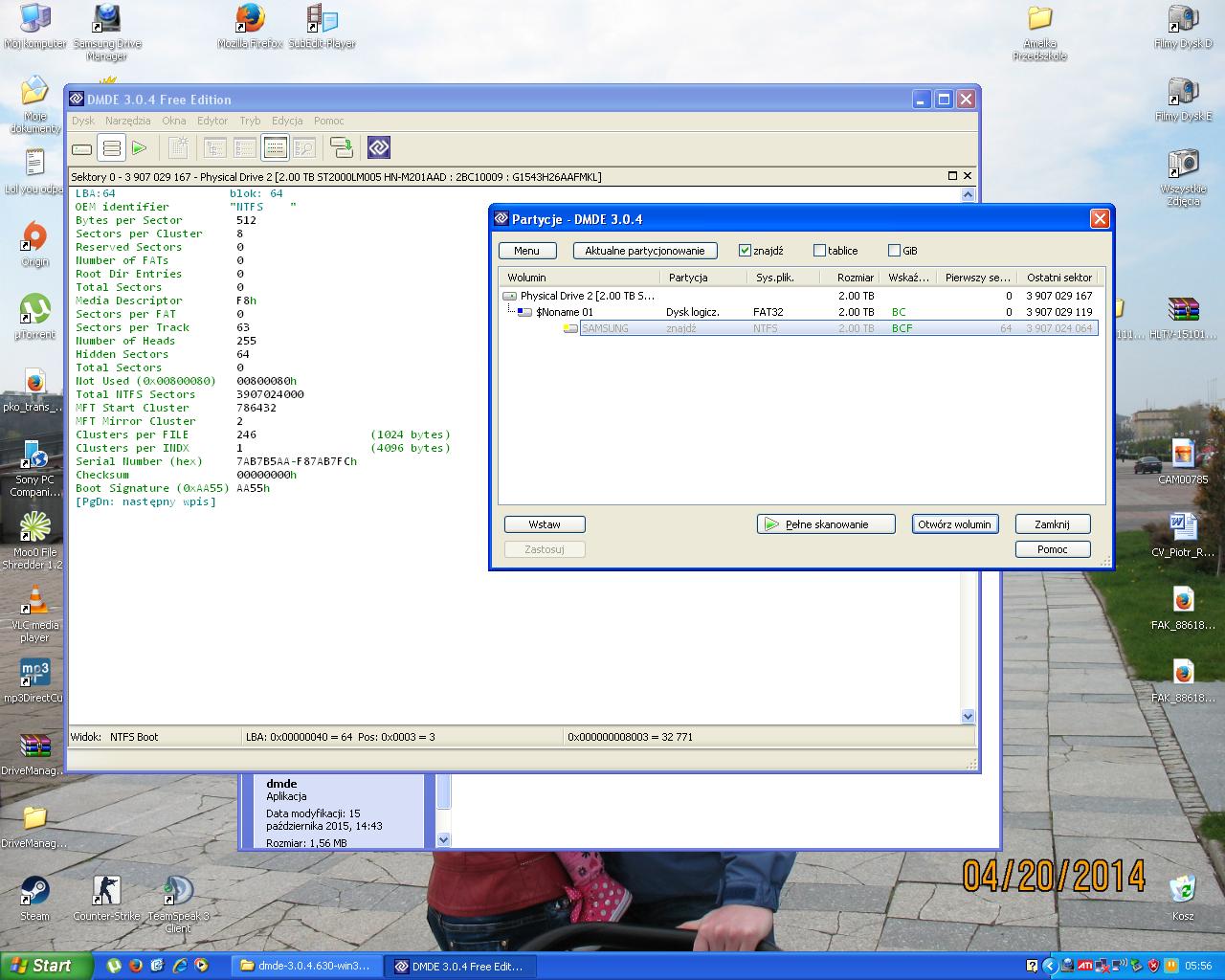

    Dzisiaj dzieciaki bawiły się na xboxie i sformatowały mi dysk. Próbowałem go podłączyć do komputera. Ale w tej chwili wykrywa go tylko jako masową pamięć usb. A w "Mój komputer" nie widać i nie można go otworzyć.
    Proszę o pomoc

    Zobacz co widzi na dysku DMDE.

    Chodziło o to czy o pełny skan?

    Wstaw partycję samsung jako podstawową. Zapisz zmiany. Po restarcie powinno być ok.
    Oczywiście po wcześniejszym usunięciu tej partycji FAT32, bo inaczej będzie monit o nakładających się partycjach. Wstaw jako podstawowa w MBR.

    Bardzo dziękuję za pomoc. Dysk wykrywa i wszystko gra ;]
