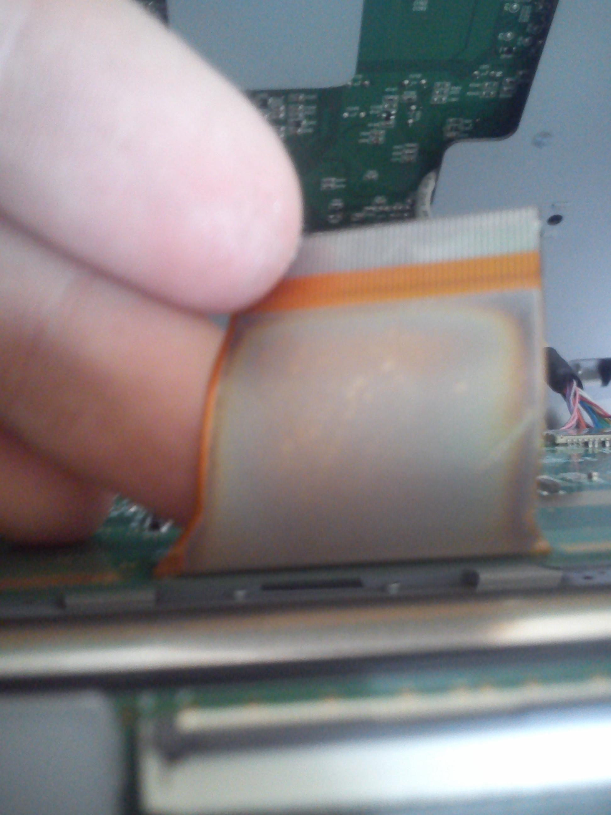

    Otóż sprawdziłem czy to rzeczywiście grzeje się sterownik lub cokolwiek innego na płycie głównej telewizora. I jak się okazało nie jest to wina tego. Rozebrałem telewizor dalej aż do matrycy i tu niespodzianka. Tak jak przypuszczałem chodzi o grzanie się elementów ale nie płytki a taśm od matrycy. Cała matryca po dłuższym czasie jest tak piekielnie gorąca że można by na tym obiad gotować. A że cała ta płytka przy matrycy jak i taśmy dotykają obudowy to i one się grzeją. Sprawdziłem wizualnie stan techniczny taśm i od ciepła się poprzypalały? Nie wiem jak to nazwać więc dodam zdjęcie. Przy ruszaniu taśmą coś tam łapie raz paski znikają raz wracają.
    LG RZ-26LZ55 - Różnokolorowe, pionowe paski na ekranie.
    Może by tak odizolować całą płytkę z taśmami żeby się nie grzała?
    Dobra to raczej jest kwestia tego że od ciepła minimalnie taśma nie styka do płytki bo jak dociskam palcem to paski znikają. W takim razie spytam jak tą taśmę przytwierdzić do płytki. Lutować to tu chyba nie mam co bo styki mikroskopijne :P
