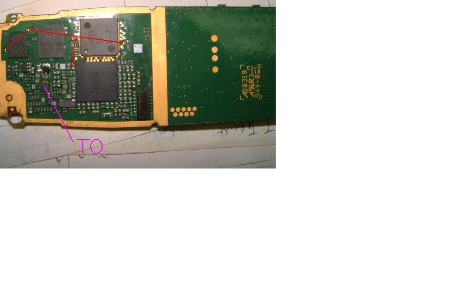

    Witam! Pam problem z moją nokią 6610, a mianowicie nie działa w niej radio oraz dzwięki polifoniczne. Jest to dziwne no bo rozmawiać moge i słychac rozmowce normalnie. Może ktoś wi jak mi pomóc?

    Wiatam rozmawiasz dlatego ze padłada Ci polifonia a nie głośniczek najpierw sprawdz buzerek on jest w tylnym korpusie obok antenki jak bedzie dobry to poszło coś na płycie prawdopodobnie układ na 18 kulkach n150 wygrzej go a na początek wgraj mu fulla sw pozdrawiam umik

    A wiec tak: Sprawdziłem buzer i jest on dobry. podłączałem inny głośniczek i terz nie grało! Hymm poże macie jakieś pomysły? A i jeszcze jedno na wyjściu wzmacniacza do głośniczka jest 13 k ohm? Pomóżcie

    czesto ukłąd N150 siada ,u mnie miał zwarcie sam układ ,buzer ma gdzies ok 13 R wiec tym sie nie przejmuj ,popodwyżaj cyną kulki ktore łaczą buzer z pł. głowną dzisiaj tak miałem w 6230

    Słuchajcie a gdzie sie znajduje ten układ N150 bo go nie moge zlokalizować! Może jakaś fotka albo dokładny opisik

    Znajdz w serwisowce punkty J153 i J152 obok nich masz uklad N150 lutowany powierzchniowo czarna kostka.

    Kurde no jakoś nie moge zlokalizować tego N150 mógłby ktoś podesłaś fotke z zaznaczonym tym układem! Pardzo proszę o pomoc!

    nie gniewaj się ale mam wątpliwości czy poradzisz sobie z problemem skoro nawet nie możesz znalez N150 a to tylko jeden rzut oka na rys płyty umieszczony z schematem
    Na foto wskazuje go fioletowa linia TO
