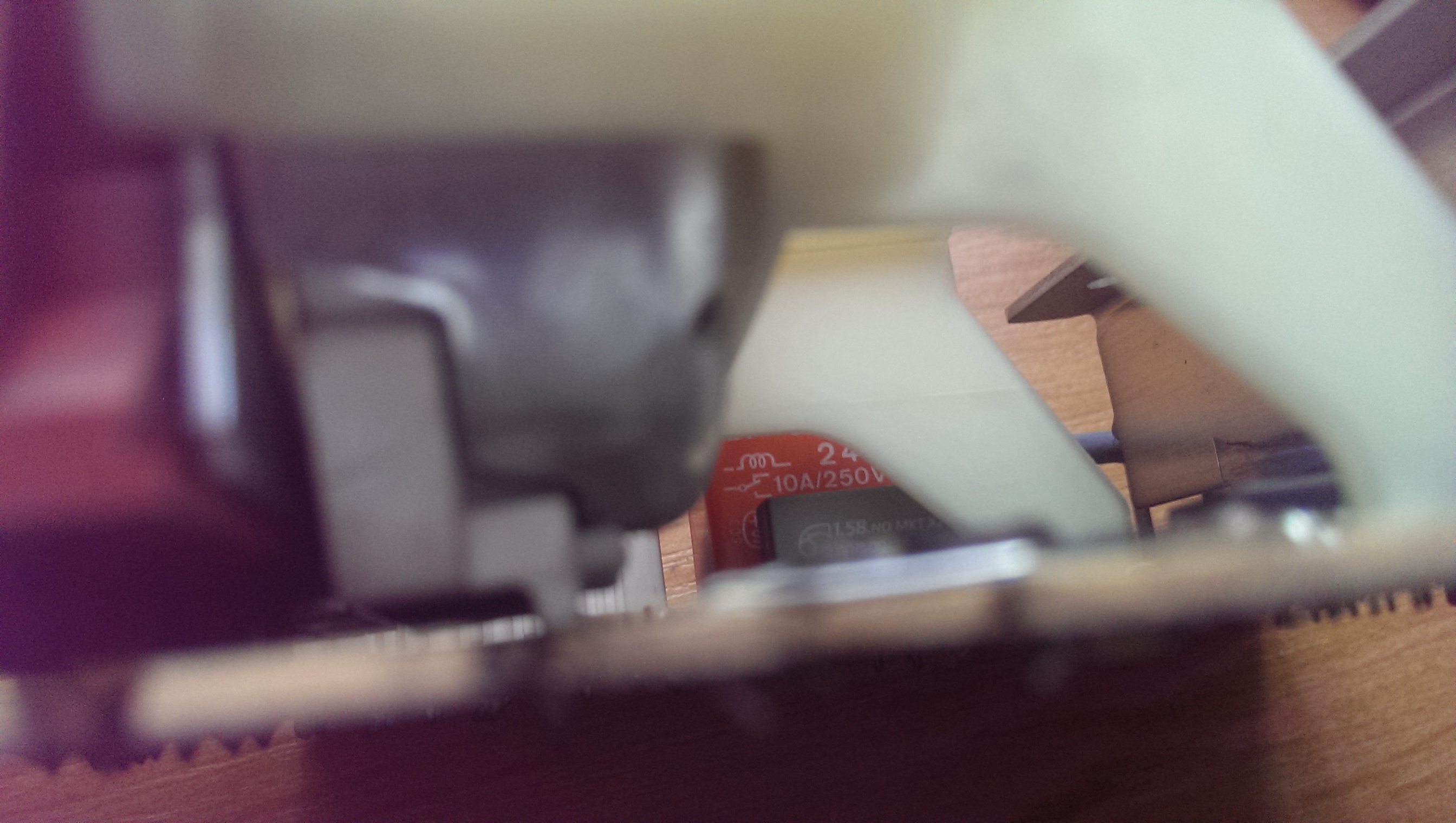

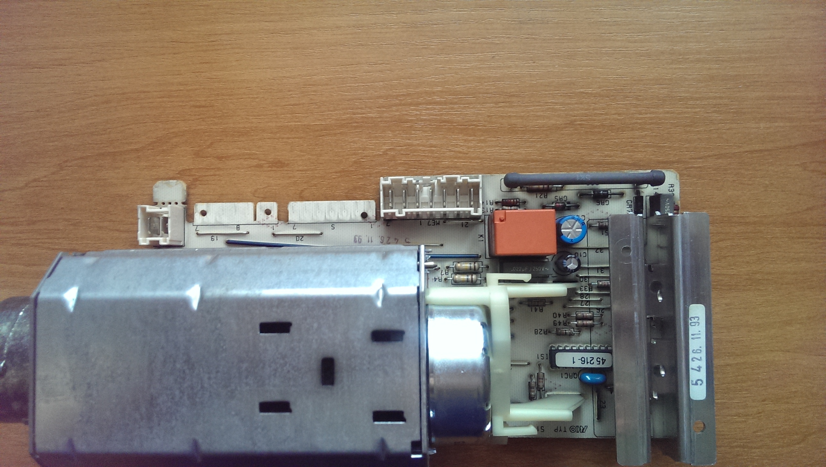

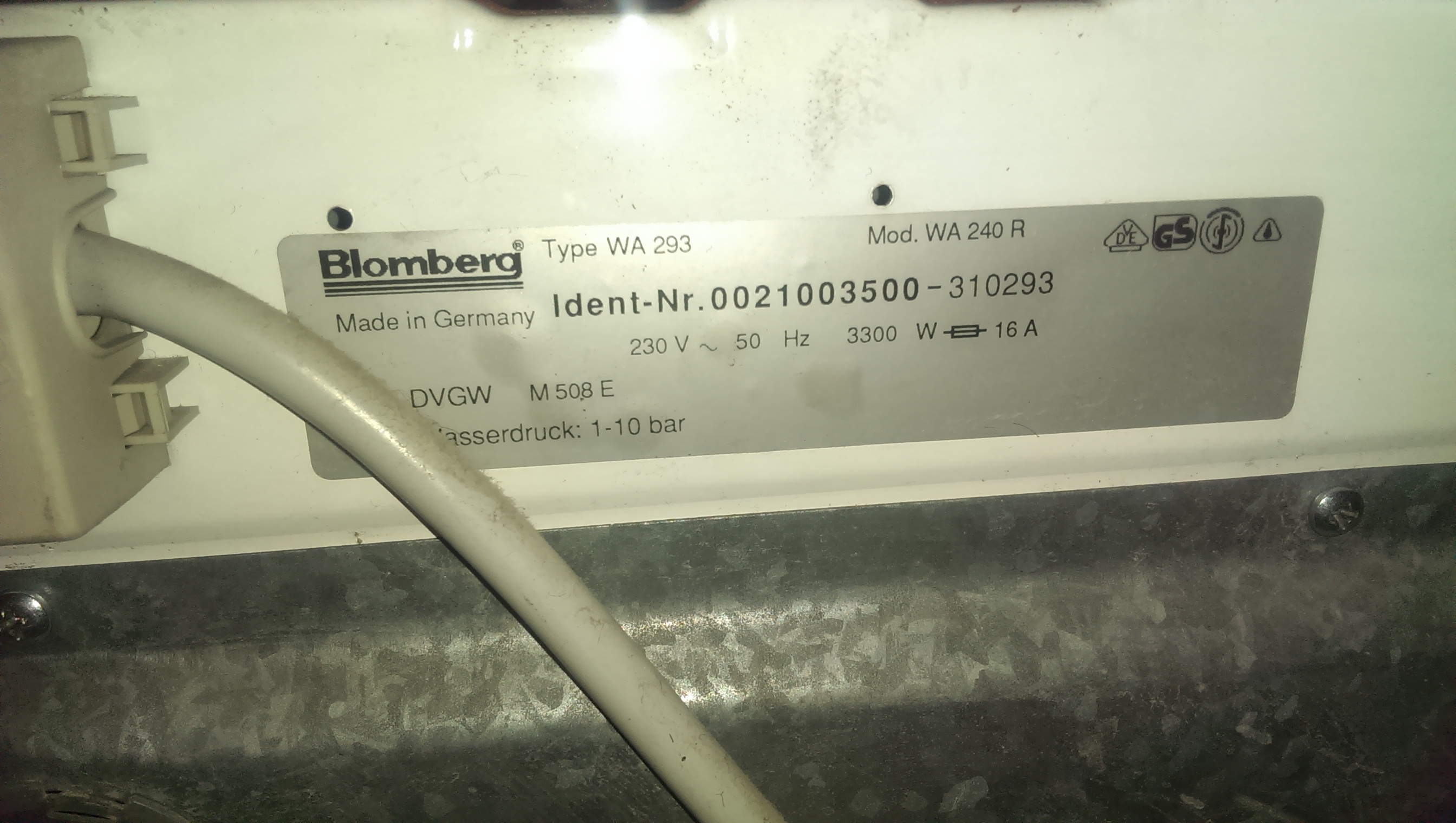

    Dzień dobry wszystkim znawcom tematu.
    Problem wygląda następująco. Pralka ta od jakiegoś czasu przestaje obracać bębnem w prawą stronę. Kierunek wirowania jest przeciwny więc wiruje ale pranie jest takie jak by go nie było.
    Kiedy program przejdzie od pobierania wody, namaczania i grzania do "kręcenia" to normalnie wykonywane są obroty w lewo. Następnie silnik próbuje ruszyć w drugą stronę. Trwa to pół sekundy tak jak by się siłował po czym przestaje.... Programator też przestaje się obracać i tylko stoi sobie wydaje te swoje charakterystyczne cykania.
    Ta sama sytuacja jest podczas ustawienia jednego z dwóch pozostałych programów widocznych na obudowie. Zawsze podczas prania.
    Raczej nie jest to wina silnika ponieważ ostatnio były smarowane łożyska (nie ładnie buczało podczas wirowania) i pracuje on bez problemów. Szczotki były sprawdzone. Nie zużyły się nawet na 30%.
    Ponieważ pokrętło termostatu jest też włącznikiem to próbowalem w momencie zastoju wyłączać wszystko. Po chwili włączam i sytuacja powtarza się od nowa pokręci w ledwo, próba w prawo i staje.
    Czytałem tu o takich akcjach i dużo wskazuje na tzw przekaźnik (jeśli dobrze zapamiętałem).
    Niestety na tę chwilę nie ma szans na zakup nowej, a ta jest w luks stanie.

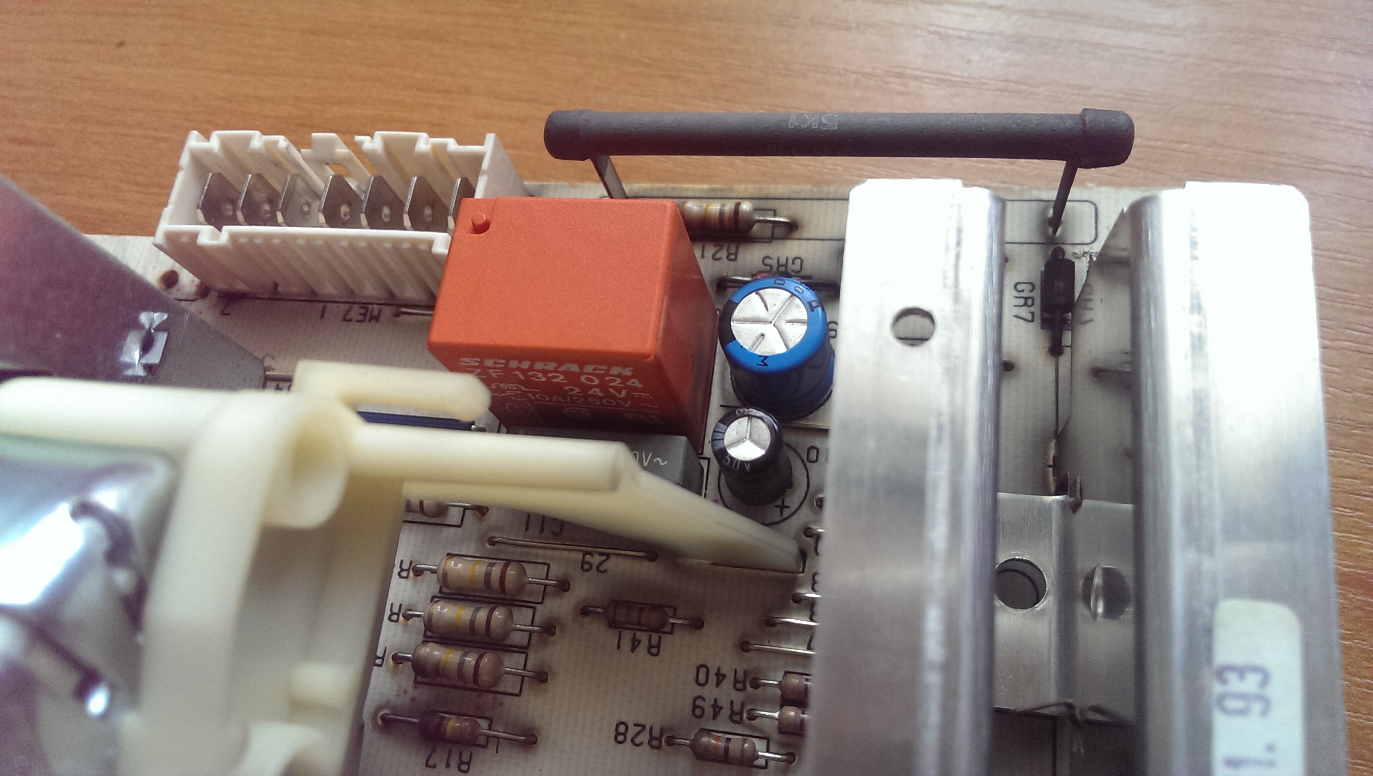

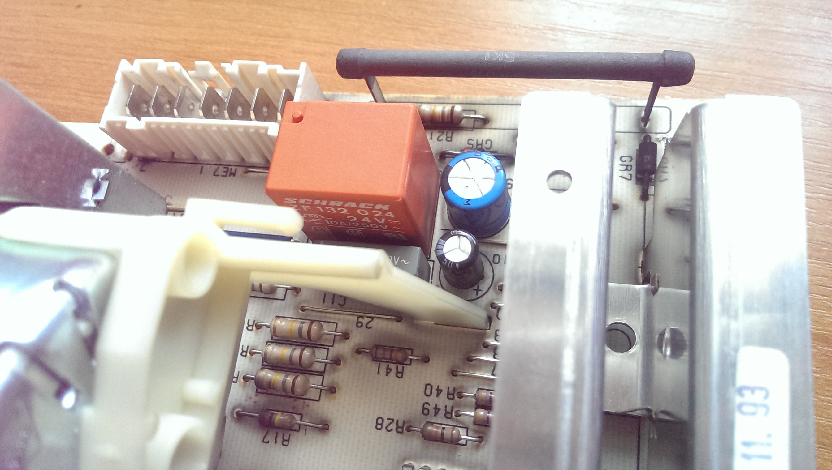

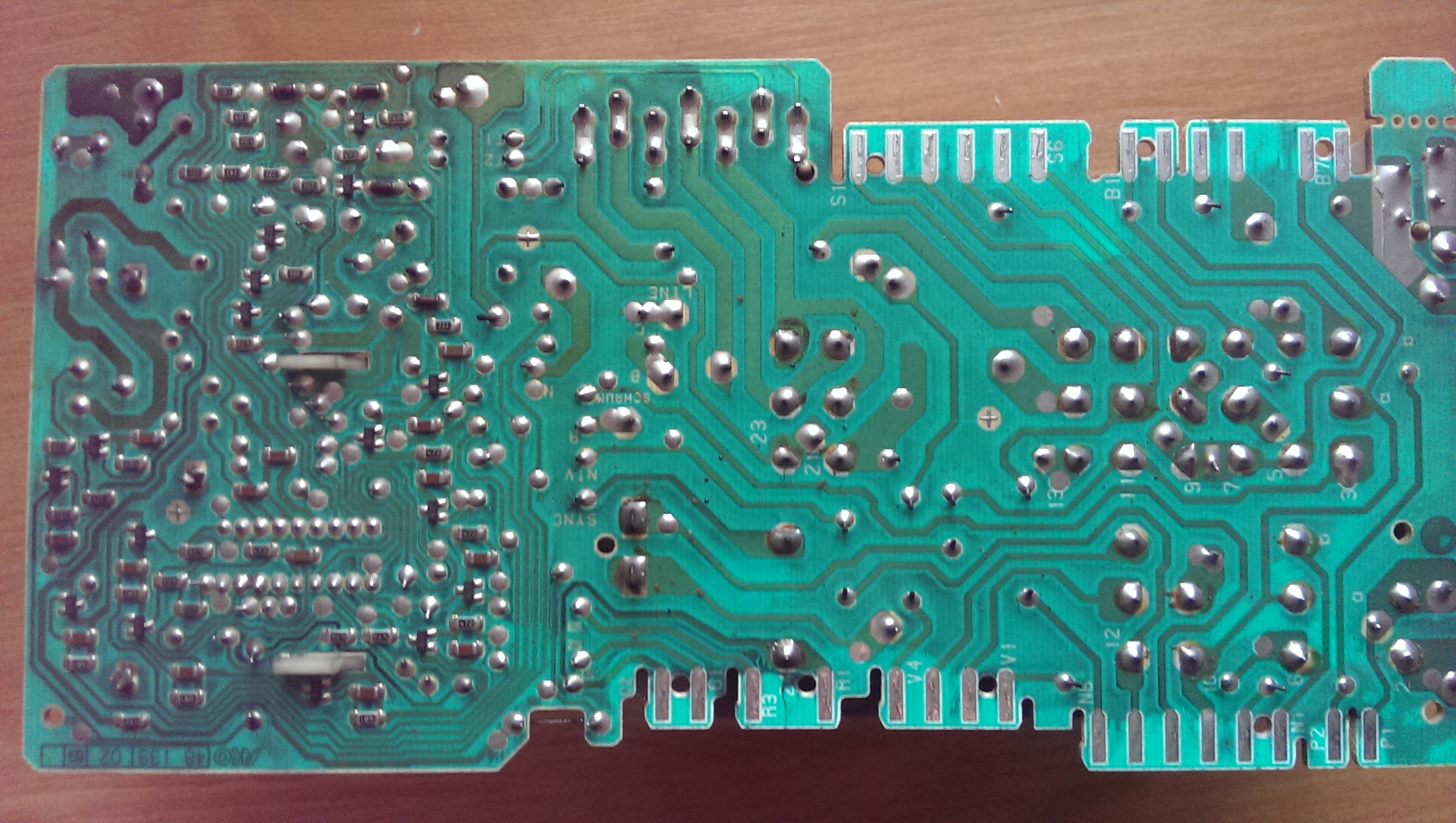

    Chciałbym zapytać czy wystarczy wymienić to pomarańczowe pudełko na płytce, które podejrzewam o bycie owym przekaźnikiem, czy to w ogóle nie w tym kierunku działać trzeba.

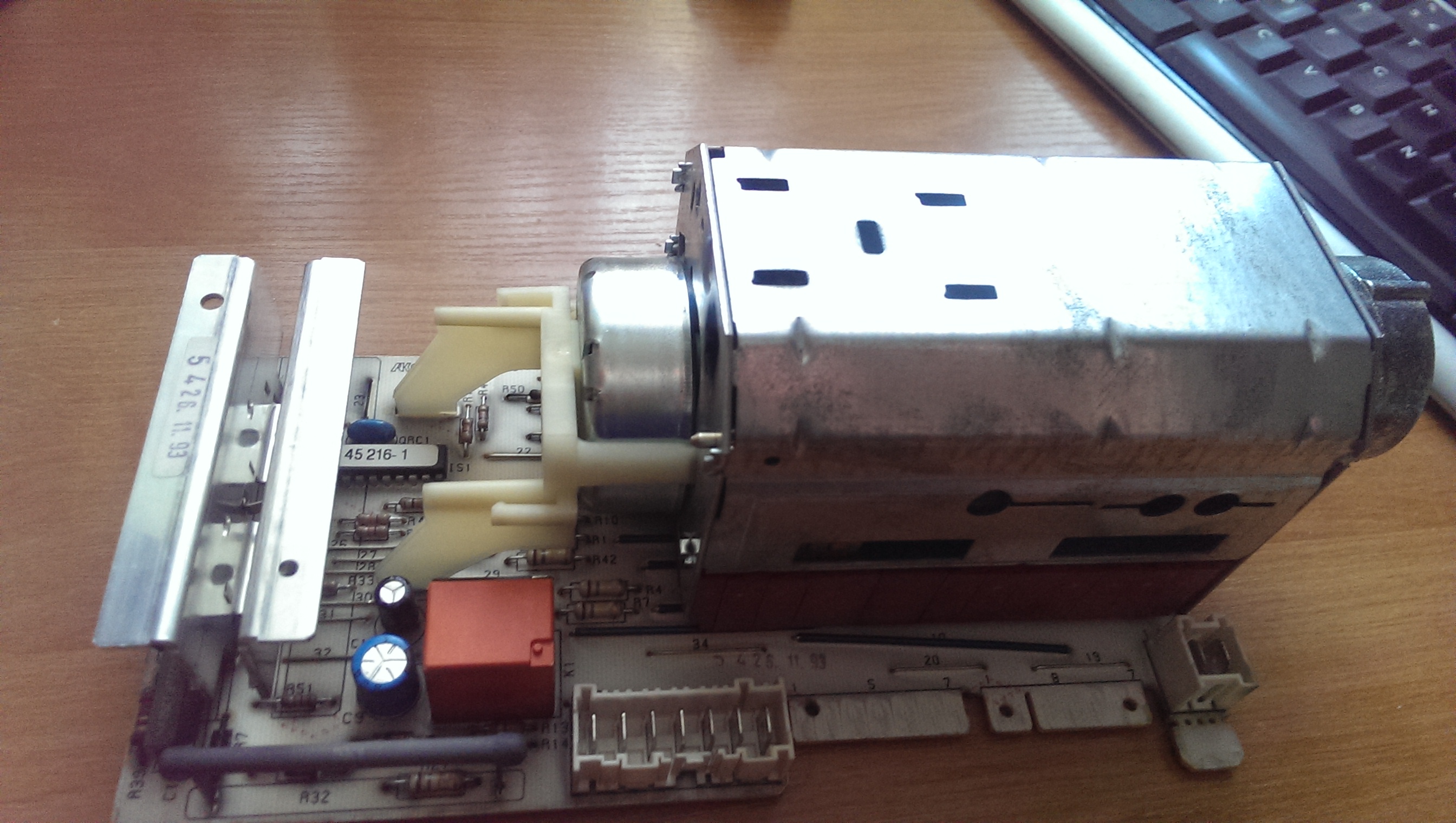

    Wizualnie płytka programatora jest bez zarzutu. Bez przypaleń, przebarwień i innych śladów. Tylko kurz. Styki wtyczek od przewodów też wszystkie grają.
    Poza tym wewnątrz obudowy są tylko mechanizmy przycisków widocznych na środku oraz moduł termostatu/włącznika. Wszystkie są podłączane bezpośrednio do płytki ze zdjęć. Nie ma żadnej oddzielnej elektroniki.

    Na początki sprawdź wtyczke na silniku , moze nie styka lub jest źle włożona.
    Jest tam kilka pinów odpowiadających za lewe/prawe oraz wolne/szybkie obroty.
    Moze brak styku poprzez wysunięcie się wsuwki lub zaśniedzenie z powodu zawilgocenia.

    Zaciśnięcie blaszek kostki przypinanej do silnika rozwiązało kwestię kręcenia w drugą stronę. Ponieważ było wykonywane prowizoryczne smarowanie łożysk, to kostka ta była zdejmowana i złącze zostało poluzowane.
    Koniec końców programator nadal wykonuje namysł filozoficzny w jedym konkretnym miejscu, które było najczęściej katowane. Jednak to już nie dotyczy tematu.
    Odnośnie stojącego programatora założę nowy temat. Tymbadziej że już go otwierałem i wszsytko w nim gra. silczniek odmierza czas jednym z mechanizmów, krzywki całe nic nie połamane.
    Myślę że to na tyle w tym zagadnieniu.
