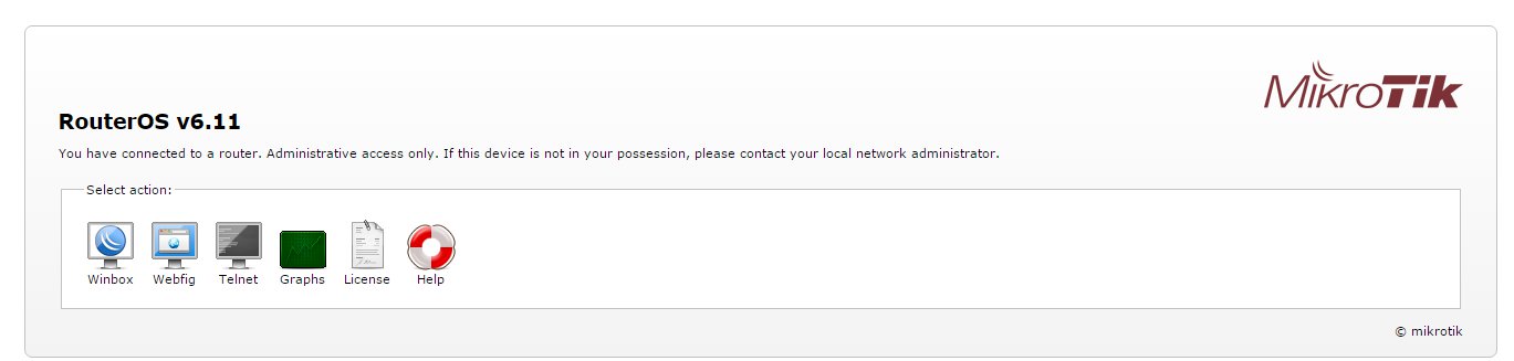

    Mam problem z założeniem hasła na wifi, znalazłem temat który mówi jak mam założyć jednak gdy wpisuje w adres przeglądarki adres bramy pojawia mi się coś takiego: d-link 524 - Jak założyć hasło na WiFi, gdy fabryczne dane logowania nie działają?

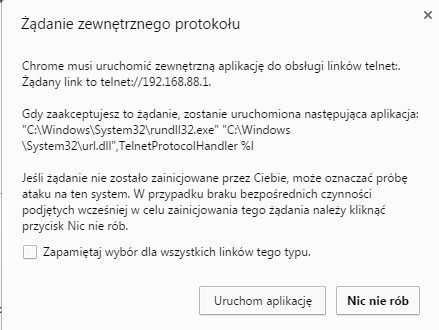

    Kliknięcie Winbox powoduje rozpoczęcie pobirania pliku o tejże nazwie, Webfig przerzuci mnie na strone logowania o ktorej później, Telnet takie coś: d-link 524 - Jak założyć hasło na WiFi, gdy fabryczne dane logowania nie działają?
    Graphs powoduje wyświetlenie napisu: Traffic and system resource graphing i nic pozatymm License wyświetla liceencje a help przerzuca na wiki mikrotik
    Gdy klikam na Webfig przerzuca mnie na strone logowania: d-link 524 - Jak założyć hasło na WiFi, gdy fabryczne dane logowania nie działają?
    Typowe hasla typu admin, sam login admin bez hasla admin i haslo admin nic nie dziala z takich typowych. Jestem pewnien ze haslo jest fabryczne bo nic nie bylo zmieniane
    Wie ktos jak moge założyc haslo na takie wifi?

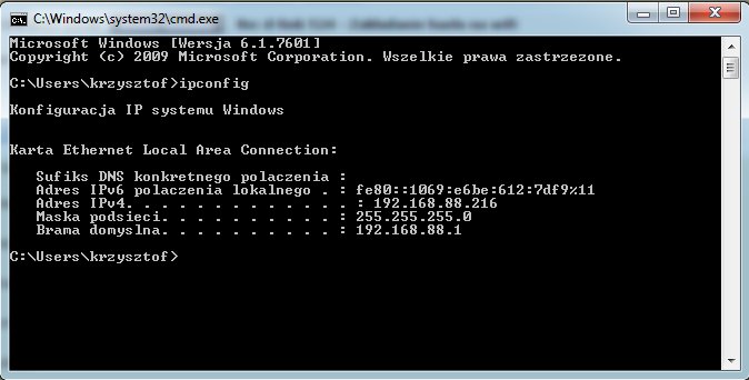

    Łączysz się do mikrotika/routerboard, to nie twój router, twój to d-link 524
    Odłącz wszystkie przewody i podłącz tylko
    dlink ==kabel=== komputer
    W oknie cmd.exe, uruchom
    ipconfig
    pokaz wydruk.
    Brama Domyślna to IP routera, spróbuj tam podłączyć przeglądarkę.

    wydruk gdy podłączony do routera był tylko komputer: d-link 524 - Jak założyć hasło na WiFi, gdy fabryczne dane logowania nie działają?
    adres bramy jest taki sam jaki wklepałem na adres przeglądarki

    Niemożliwe abys dostał się do mikrotika jak masz _TYLKO_ podłączony
    dlink(port lan) === komputer
    wszystki inne kable od dlinka odłącz.

    Okazało sie że musze tez wylaczyc i wlaczyc ruter aby dalo nowy adres, tam juz udalo mi sie zmienic haslo. dziekuje za pomoc
