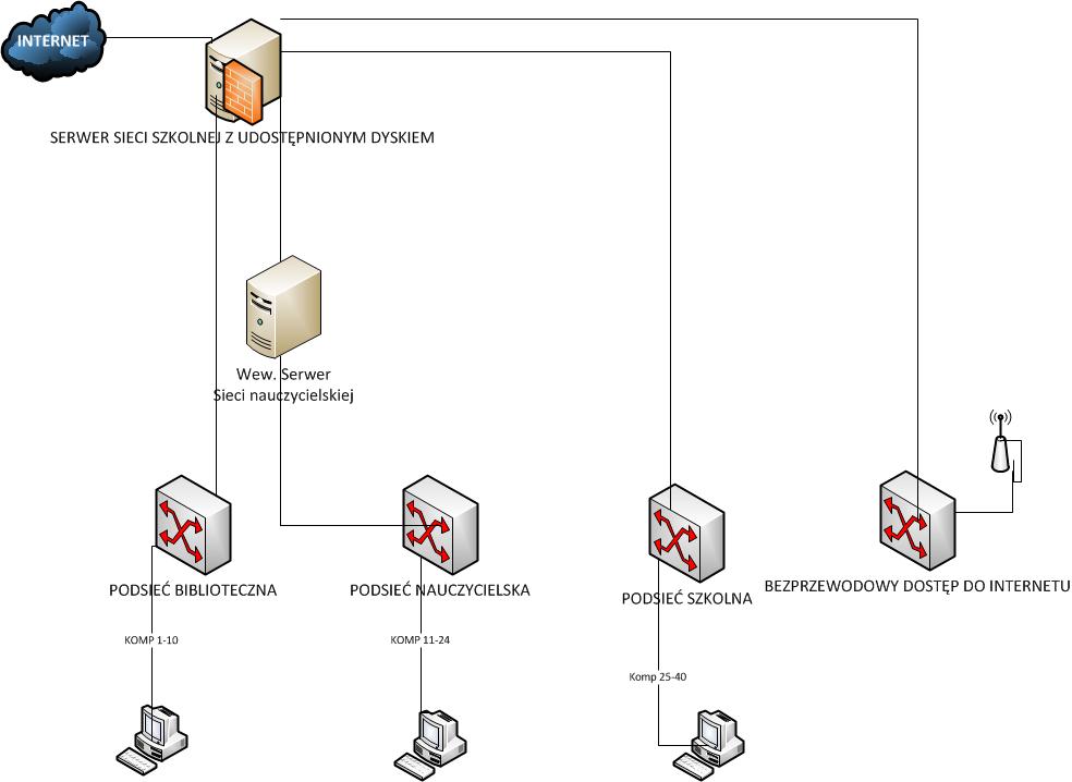

    Witam, mam prośbe. Muszę zrobić projekt sieci komputerowej na zaliczenie semestru. Mógłby mi ktoś pomóc/naprowadzic na coś ? Jestem kompletnie zielony w tym temacie..Bardzo proszę o jakąkolwiek pomoc :)
    • Jak zaprojektować sieć komputerową na zaliczenie semestru? 12376139_584945564986764_1195166280567046992_n.jpg (139.02 KB) Musisz być zalogowany, aby pobrać ten załącznik.
    • Jak zaprojektować sieć komputerową na zaliczenie semestru? 12347765_584945568320097_8562833769234935918_n.jpg (81.04 KB) Musisz być zalogowany, aby pobrać ten załącznik.
  • #3 15234398
    Wojtas135
    Posty: 145
    Ocena: 43
    @jimasek Napisałem "naprowadzić"... Nie chce zeby ktoś całe za mnie zrobił. Po prostu jestem zielony i nie wiem, od czego zacząć...

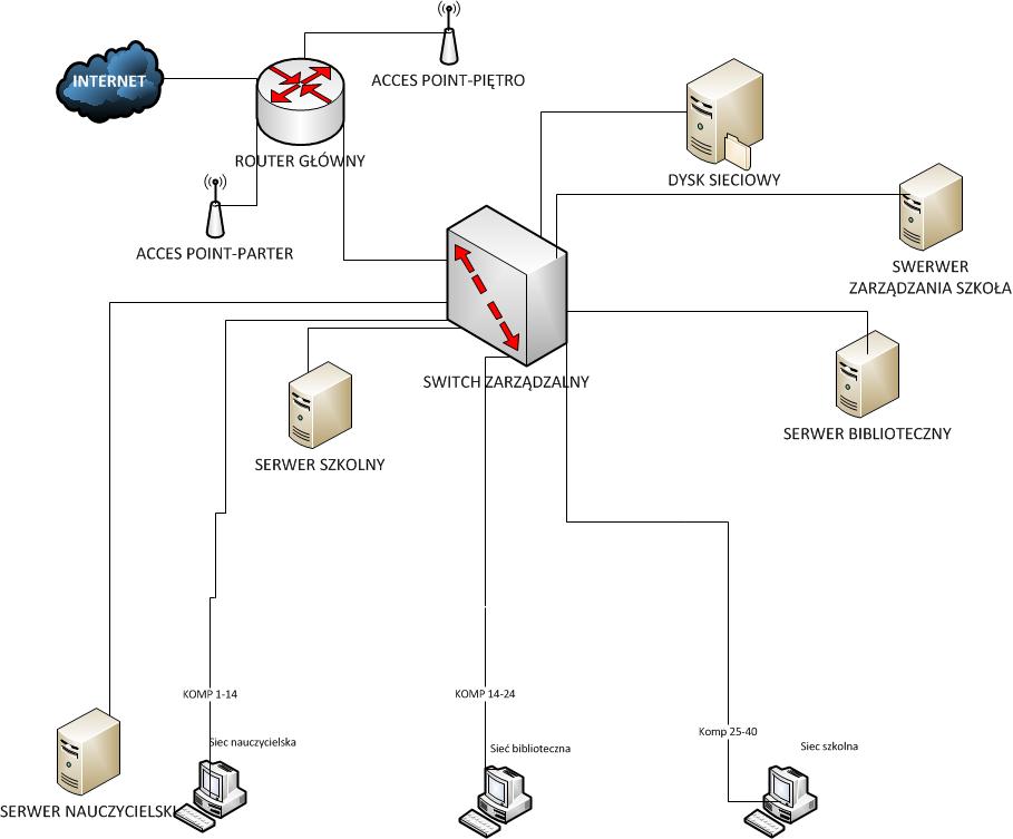

  • #6 15234545
    Wojtas135
    Posty: 145
    Ocena: 43

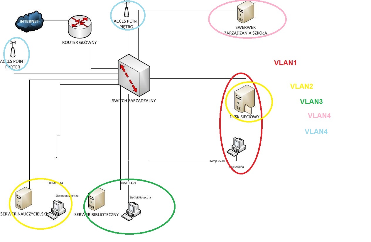

    Probowałem coś zrobić, ale słabo mi to wychodzi.. tu efekty mojej pracy :/
    #7 15234564
    bogiebog
    Posty: 24793
    Pomógł: 2569
    Ocena: 1530
    Dodaj switch zarządzalny, potem reszta gwiażdziście do switcha
    Od strone neta, dodaj "router główny" on będzie dawał neta wszystkim innym komputerom, podłączony do switcha.
    Wew serwer nauczy wrzuć do lanu nauczycieli.
    Dysk sieciowy dla wszystkich wrzuć jako osobny komputer podłączony switcha.
    Popraw, i wrzuć schemat ponownie.

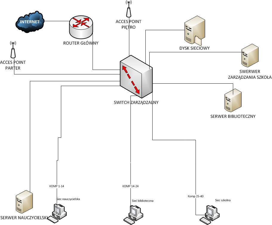

  • #8 15234612
    Wojtas135
    Posty: 145
    Ocena: 43
    Poprawiłem, o to chodziło ? :)
    #9 15234634
    bogiebog
    Posty: 24793
    Pomógł: 2569
    Ocena: 1530
    Świetnie, teraz poczytaj o VLAN-ach w switchu zarządzalnym.
    W skrócie, pozwolą ci pogrupować komputery w dowolne virtualne LANy (VLaN)
    np
    vlan 1 - router, dysk sieciowy
    vlan 2 - router, server nauczy, kompy naucz
    itd
    Każdej sieci lan/vlan nadaj osobny sieciowy adres,
    10.1.0.0/8 10.2.0.0/8 itd... 10.1.0.0/16 10.2.0.0/16 itd...
    Reguły routera będą decydował który komputer ma dostęp danego serwera.

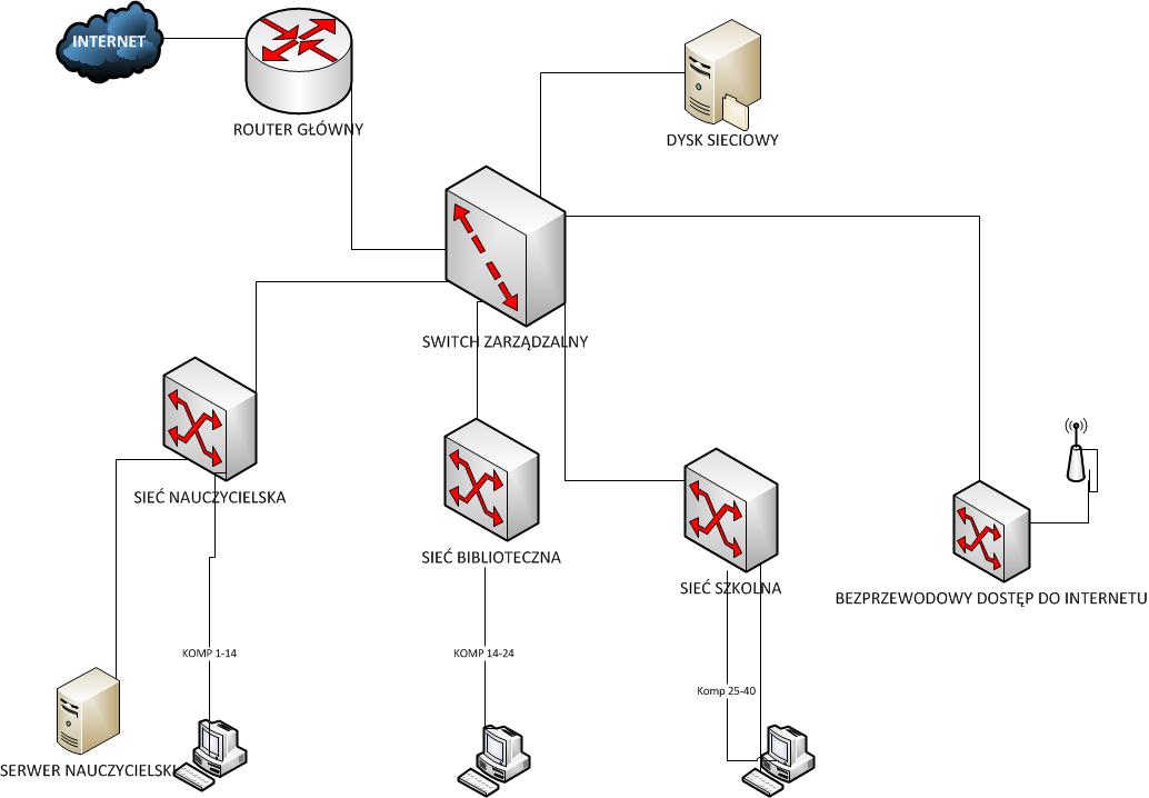

    Mam jeszcze pytanie, jesli chodzi o te vlany, to teraz dac tak, ze
    * sieć nauczycielska- 10.1.0.1/24 - 10.1.0.15/24
    *Sieć biblioteczna- 10.2.0.1/24 - 10.2.0.10/24
    *Sieć Szkolna 10.3.0.1/24-10.3.0.16/24
    *Router- ?
    *Sieć bezprzewodowa - ?
    Bo tutaj nie rozumiem jak to adresowanie i dzielenie zrobic. :/
    aa i własnie, nie dawać tych pojedynczych switchy do podsieci ? kazdy komputer w szkole ma byc podpięty do switcha zarządzalnego ?

    oznacznie /24 - wszystkie bity po prawej stronie 24bitów muszą być 0, czyli
    nie 10.1.0.1/24 ale 10.1.0.0/24,
    poczytaj o ip adresach, maskach adresach sieciowych.
    Na razie używaj
    10.0.1.0/24, 10.0.2.0/24, itd...
    Router musi być we wszystkich sieciach. Mimo że jest podłączony tylko jednym kablem fizycznym, przez mechanizm vlan i protokół 802.1q, jest podłączony virtualnym osobnym kablem do każdej sieci vlan. Czyli tak jakby router miach tyle interfejsów fizycznych co vlan-ów.
    sieć wifi - dowolny adres siecowy, np 10.0.9.0/24
    Poczytaj o vlan-ach, i się zgłoś.
    Np zarządzalny (z vlanami) switch 48 portowy możesz 'pociąć/podzielić' na dowolne segmenty/kawałki 'lan'.
    np vlan1=24 porty, vlan2=24porty lub
    vlan1=3port, vlan2=14portów, vlan3=2porty, vlan4=9portów, vlan5=reszta
    Porty w danym VLAN-ie dowolne, nie koniecznie kolejne w switchu.

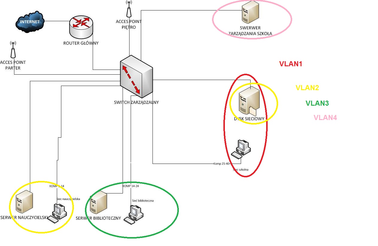

    Wojtas135
    Posty: 145
    Ocena: 43
    O takie zaznaczenie chodziło ?
    I miałem podać adres vlanu, ale wlasnie nie wiem jak to zrobic, aby VLAN nauczycielski miał dostep do serwera nauczycielskiego plus do serwera z sieci szkolej, czyli dysku sieciowego
  • #23 15235194
    bogiebog
    Posty: 24793
    Pomógł: 2569
    Ocena: 1530

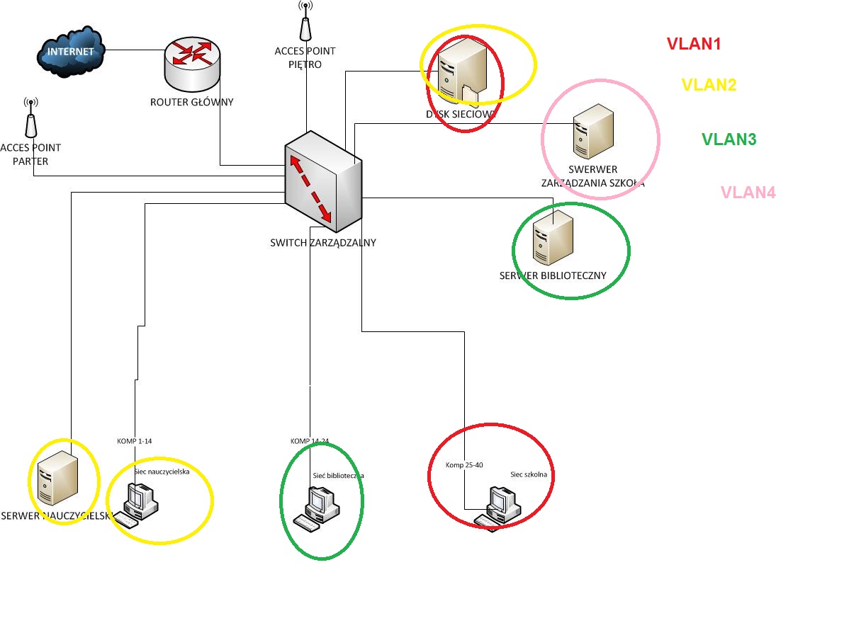

    Przerysuj to tak aby było Tylko jedno kółko danego koloru
    Dostęp do dysku sieciowego z których lanów ma byc ?
  • #24 15235200
    Wojtas135
    Posty: 145
    Ocena: 43
    do dysku ma być dostęp z vlanów :czerwonego i żółtego, czyli VLAN1 i VLAN2
    VLAN1-sieć szkolna
    VLAN2-sieć nauczycielska Jak zaprojektować sieć komputerową na zaliczenie semestru?

    bogiebog
    Posty: 24793
    Pomógł: 2569
    Ocena: 1530
    Brakuje zaznaczenia sieci WIFI kółeczkiem.
  • #26 15236192
    Wojtas135
    Posty: 145
    Ocena: 43
    Już zaznaczylem. to jak teraz zrobić te vlany, aby był dostep do tego dysku sieciowego z obu vlanów ?
  • #27 15236226
    bogiebog
    Posty: 24793
    Pomógł: 2569
    Ocena: 1530
    Przypisujesz stały IP do dysku sieciowego i regułach routera ustalasz zasady jakie sieci (vlan) mają ma prawo dostepu do tego IP.
