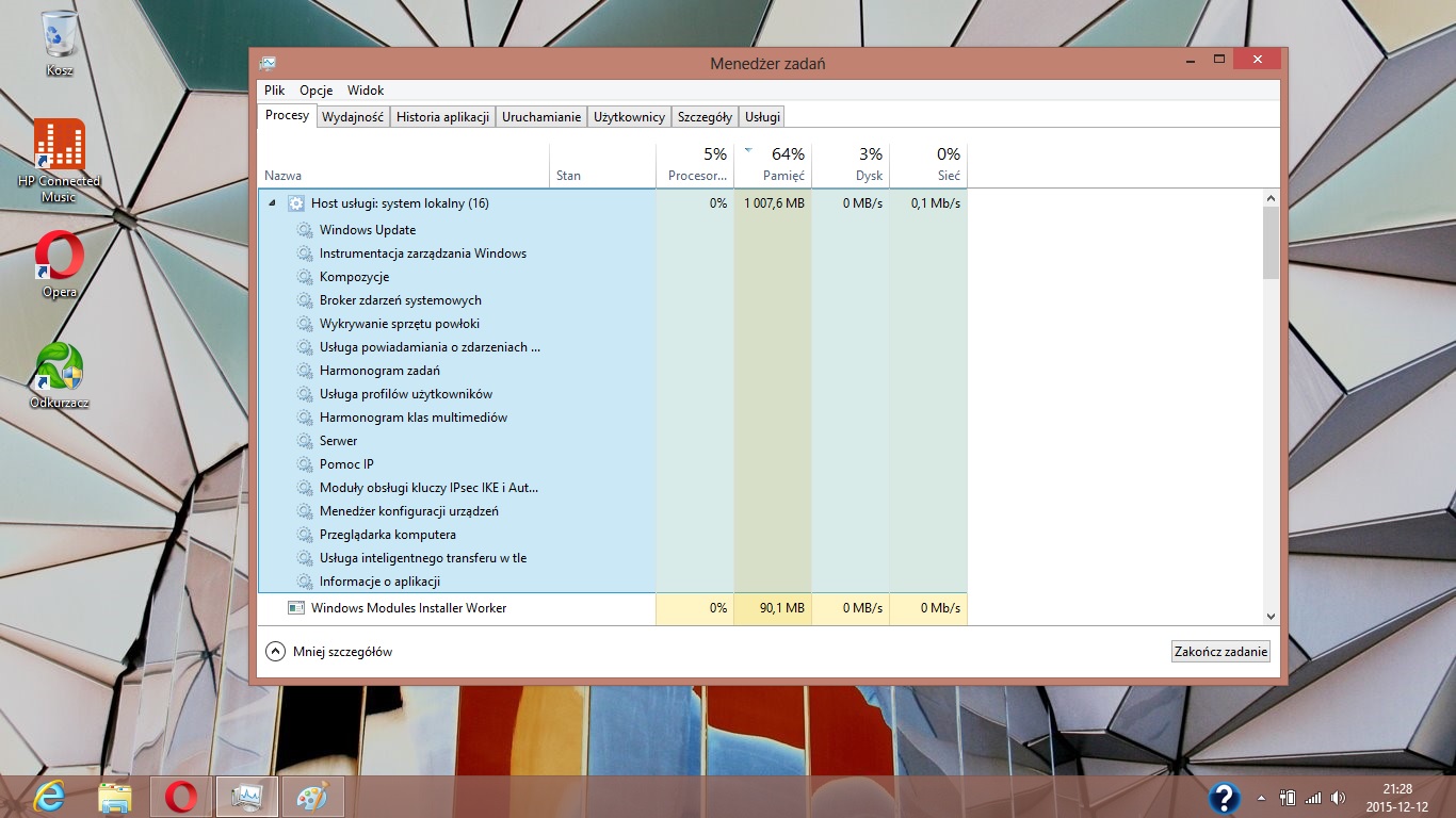

    Mam problem z zużyciem ramu, komputer się zacina zużycie ramu i procesora skacze, lagi straszne. Jestem zielony w temacie komputerów, wszystko co potrzebne do pomocy dodam.

    Masz, być może, jakiś śmieciowy program, który obciąża zasoby. Jakie to HP? Jaki system? 32, czy 64 bit? Może masz za mało ram'u?

    0 programów, tyko stery od amd (czysty system teraz win 10 x64). Hp Pavilion 15-N065Sw 4gb ramu wiec to nie wina ramu, czasem jest 100% dysku, próbowałem chyba już wszystkiego, hd tune clear.

    Mozliwe, ze instaluja sie/pobieraja aktualizacje.

    Aktualizowałem wszystko, próbowałem wszystkiego, wczoraj do 6 rano szukałem rozwiązań i nic nie pomaga, myślałem że dysk mi pada, ale jednak nie ;(
    @Edit
    Dodam, że laptop się ścina na 1 sekundę co jakiś czas.

    Zatrzymuj powiązane usługi i obserwuj

    Zacina się dalej, tylko teraz zacina się, a procek ok. 30% ram 50% dysk 1% w stanie spoczynku nie wiem juz co robić, jak sie nie uda to wyrzucę to ścierwo przez okno...

    Rozumiem, że zatrzymywałeś każdą powiązaną usługę z osobna i obserwowałeś?

    Wylacz w msconfig:
    HPMessageService
    Obok frst.exe utworz plik fixlist.txt z zawartoscia:
    Task: {0B4D9F1F-2A62-4E76-9CF5-375E39244B8C} - \Microsoft\Windows\Setup\gwx\refreshgwxconfig -> Brak pliku <==== UWAGA
    Task: {13B2C38B-17AB-47CA-80AE-E81EEFC277E1} - \Microsoft\Windows\Setup\GWXTriggers\refreshgwxconfig-B -> Brak pliku <==== UWAGA
    Task: {51B534CA-74AB-40A7-B0A0-F15EBD11386A} - \Microsoft\Windows\Setup\GWXTriggers\Logon-5d -> Brak pliku <==== UWAGA
    Task: {52BC6A85-A646-4E76-B2F6-15D077694FAB} - \Microsoft\Windows\Setup\GWXTriggers\OutOfIdle-5d -> Brak pliku <==== UWAGA
    Task: {703437A0-1AC0-432D-8692-DEBD3F0C3AD5} - \Microsoft\Windows\Setup\GWXTriggers\Telemetry-4xd -> Brak pliku <==== UWAGA
    Task: {78F6D927-40D6-43A9-A151-2DDDAFCA3C82} - \Microsoft\Windows\Setup\gwx\refreshgwxconfigandcontent -> Brak pliku <==== UWAGA
    Task: {92535A43-CB3E-4B56-B3D9-A7A58F531588} - \Microsoft\Windows\Setup\gwx\refreshgwxcontent -> Brak pliku <==== UWAGA
    Task: {9865A787-BD46-41E3-98CF-4CD664D73227} - \Microsoft\Windows\Setup\GWXTriggers\OutOfSleep-5d -> Brak pliku <==== UWAGA
    Task: {AC0E2195-1F91-4369-8FF1-C8EC9501A962} - \Microsoft\Windows\Setup\GWXTriggers\Time-5d -> Brak pliku <==== UWAGA
    Task: {BB9E5344-35C3-4A7B-A79F-9434046FEB15} - \Microsoft\Windows\Setup\gwx\launchtrayprocess -> Brak pliku <==== UWAGA
    Task: {CEA3AB5F-16D8-4497-975B-00989C8CB372} - \Microsoft\Windows\Setup\GWXTriggers\MachineUnlock-5d -> Brak pliku <==== UWAGA
    Task: {D2C11B78-DA23-436C-A037-D77F1851D181} - System32\Tasks\Opera scheduled Autoupdate 1449947556 => C:\Program Files (x86)\Opera\launcher.exe [2015-12-09] (Opera Software
    HKU\S-1-5-21-439945418-1256206979-1364296253-1002\SOFTWARE\Policies\Microsoft\Internet Explorer: Ograniczenia <======= UWAGA
    SearchScopes: HKLM -> {BF0678D2-4F28-40D6-9919-47BB971D7F43} URL = hxxp://www.amazon.co.uk/s/ref=azs_osd_ieauk?ie=UTF-8&tag=hp-uk3-vsb-21&link%5Fcode=qs&index=aps&field-keywords={searchTerms}
    SearchScopes: HKLM-x32 -> {BF0678D2-4F28-40D6-9919-47BB971D7F43} URL = hxxp://www.amazon.co.uk/s/ref=azs_osd_ieauk?ie=UTF-8&tag=hp-uk3-vsb-21&link%5Fcode=qs&index=aps&field-keywords={searchTerms}
    SearchScopes: HKU\S-1-5-21-439945418-1256206979-1364296253-1002 -> {BF0678D2-4F28-40D6-9919-47BB971D7F43} URL = hxxp://www.amazon.co.uk/s/ref=azs_osd_ieauk?ie=UTF-8&tag=hp-uk3-vsb-21&link%5Fcode=qs&index=aps&field-keywords={searchTerms}
    Toolbar: HKU\S-1-5-21-439945418-1256206979-1364296253-1002 -> Brak nazwy - {7FEBEFE3-6B19-4349-98D2-FFB09D4B49CA} - Brak pliku
    EmptyTemp:
    W FRST wybierz Napraw.
    System aktualizowales do W10 czy byla to czysta instalacja?
    Wykonaj czysty rozruch systemu: https://windowsinstructed.com/clean-boot-windows-windows/ i sprawdz czy tam tez wystepuje ten problem.

    Nic nie pomogło, dalej tak samo chodzi.
    System aktualizowany z 8 do 10, a pozniej format do czystej 10.
