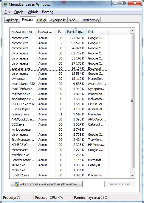

    Witam, posiadam laptopa hp pavilion g6 z w7 ultimate 4gb ramu oraz procesorem AMD A6 3420M 1.5ghz oraz dedykowana karta z radeona. Od paru dni strasznie przycina mi laptop zauwazylem ze zuzywa strasznie duzo ramu (uruchomione chrome z 5 zakladkami, avast, malwarebyte) i nie schodzi ponizej 70% zuzycia ramu, dodaje screen z monitora:

    Wykorzystanie pamieci nie powinno miec wplywu na dzialanie systemu (o ile nie jest to 100%).
    Masz slaby procesor, do tego zapewne zwykly dysk talerzowy?

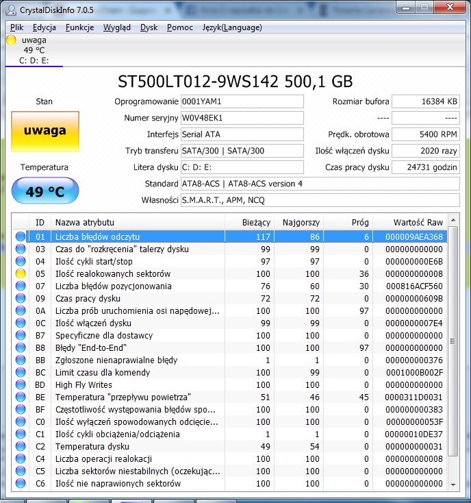

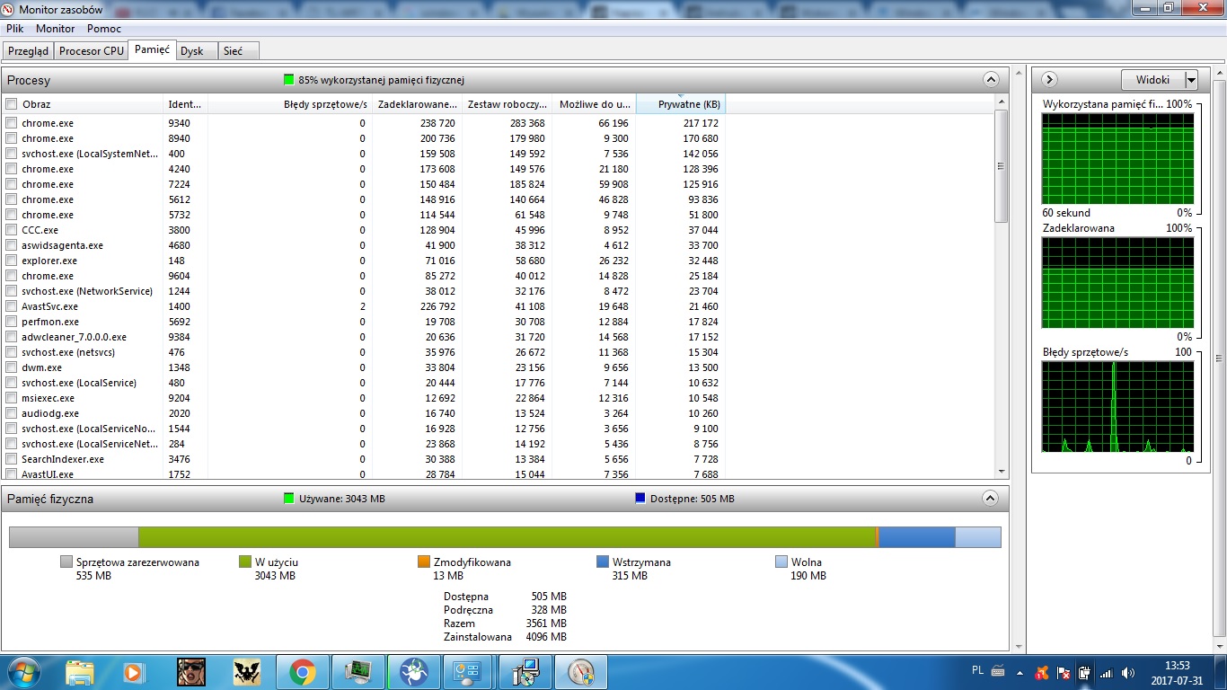

    Użyj ADW cleaner, skanuj za pomocą MBAM i CureIt.
    Pokaż procesy z Process Explorer posegregowane wg. użycia RAM.
    Sprawdź stan i/lub na próbę wyłącz proces Windows Update.
    Odinstaluj diagnostycznie Avast.
    Zamieść screena z CrystalDiskInfo i wykonaj bootowalny memtest.

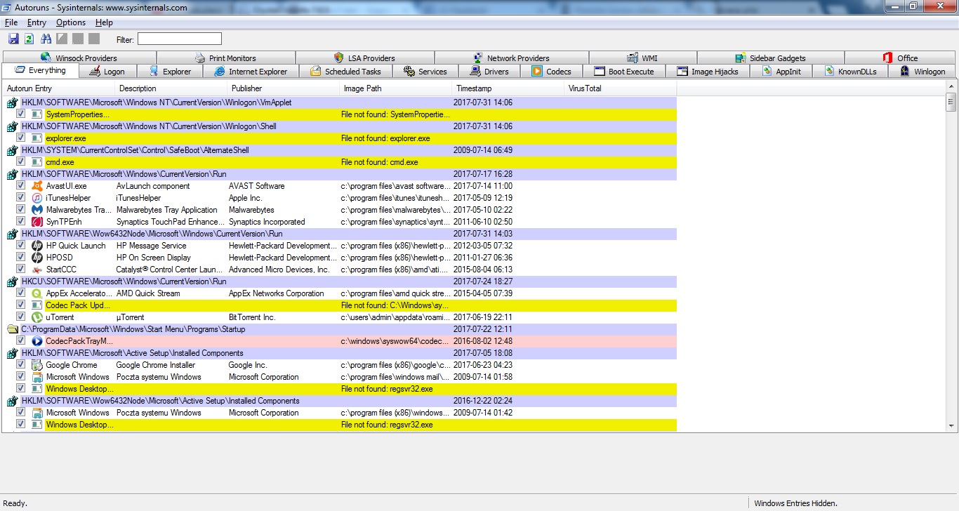

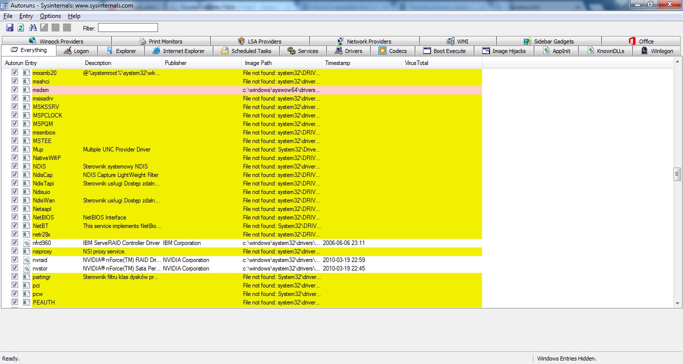

    To screen po restarcie poniewaz ADW znalazł jakiegos PUP'a, aktualizacje automatyczne mialem juz wczesniej wylaczone, po wyszukaniu sa dwie aktualizacje. Reszte screenow dodam po skanowaniu.
    //edit: dodatkowo z autoruna.
    HP Pavilion g6 z Windows 7 - Zużycie RAM ponad 70% przy 4GB RAM HP Pavilion g6 z Windows 7 - Zużycie RAM ponad 70% przy 4GB RAM HP Pavilion g6 z Windows 7 - Zużycie RAM ponad 70% przy 4GB RAM

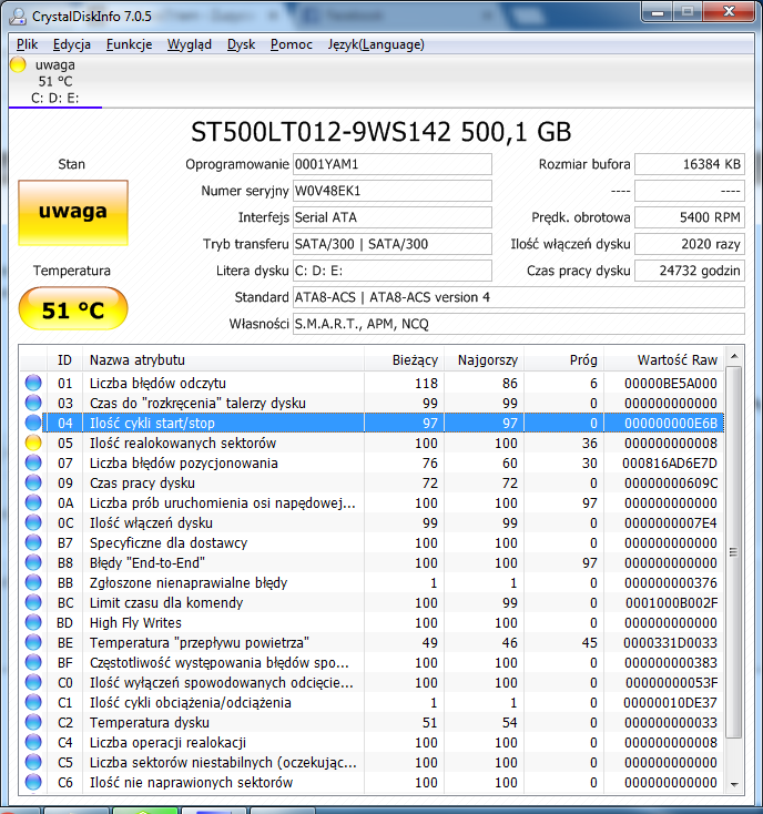

    Czyli to byla wina wolnego ladowania tekstur w grach i lagach gdy przelaczam zakladki w chrome :D.
    A tak poza tym wszystko jest ok?
    //edit patrzcie teraz jest 100:

    Jak juz bedziesz wymienial dysk to najlepiej na ssd.
