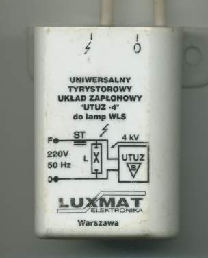

    Jakie są szanse zdobycia jakiegoś schematu,opisu itd. Nie ukrywam że temat jest bardzo "pilny".

    a co do pytania kolegi to schemat mozna znalezc na zaplonniku impulsowym albo na stateczniku, tam powinien byc !

    układu startera z obrazka ci raczej nie dam bo tego nie rozbiore zalane jest do kupienia w sklepach a co do statecznika -dławika to przykładowo na 250 W ma opór dla prądu stałego 4 ohm indukcyjność 170mH drut miedziany o przekroju 0,6mm
    startery takie jak na obrazku pracują u mnie na lampach 2 kW przy napięciu 380V i się nie palą mimo iż są na 220V jak chcesz to mogę ci zmierzyć opór i indukcyjność statecznika na 400W.
