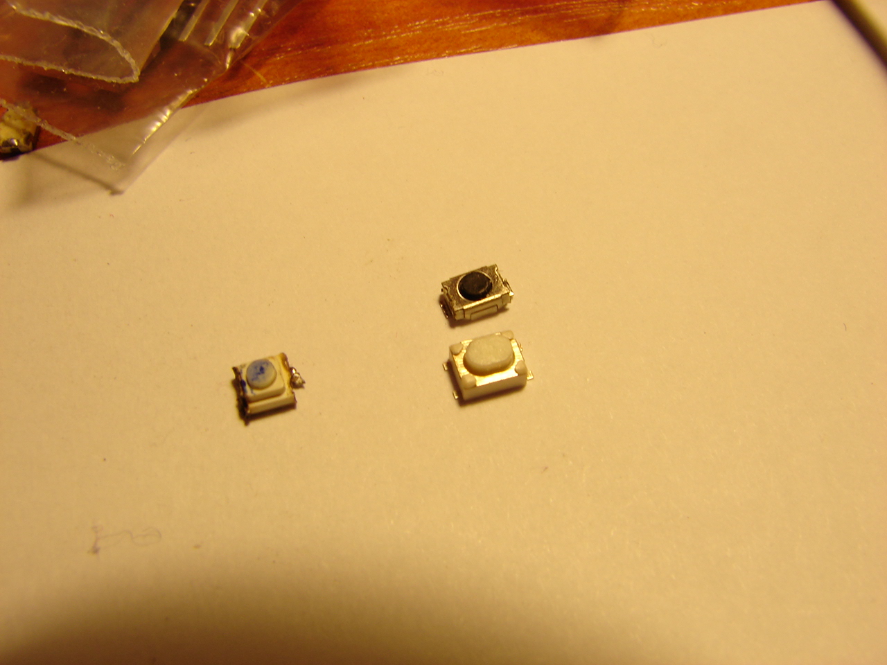

    Kasiak0, w tym modelu słabym punktem są switch-e w panelu. Są to takie malutkie guziczki przylutowane do panela które padają z czasem. Miałem juz pare radii z tego modelu i na 100% masz to uszkodzone. Jako wskazówke który to może być.. to te które najczęsciej używamy, czyli :
    załączanie radia, następna piosenka, poprzednia piosenka, przełącznik funkcji. Znajdz jakiegoś gościa w okolicy który zdoła ci sprawdzić te guziczki w panelu miernikiem i przelutuje ten jeden. Oryginał switch ciezko dokupić bo są nietypowe, trzeba jakiś podobny zamiennik.
    Oryginał po lewej , podobne zamienniki po prawej.
    Pozdro:)
