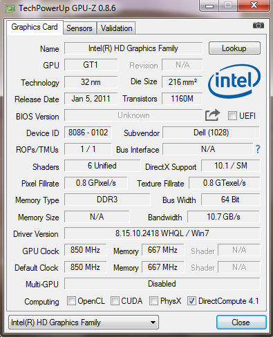

    Ale zrób tak, aby być 100% pewnym, ściągnij program GPU-Z
    https://www.techpowerup.com/downloads/SysInfo/GPU-Z/
    Odpal i zobacz co jest w polu "Bus interface", a następnie napisz tutaj.
  • #26 15259522
    KrimeZ
    Poziom 7  
    Posty: 41
    Masz tu zdj tego bo ja juz nie mam słów xd
    • jjjj.png (54.58 KB) Musisz być zalogowany, aby pobrać ten załącznik.
    • Jaka karta graficzna do Intel i3-2120, 4GB RAM, zasilacz 265W, Dell OptiPlex 790? jjjj.png (54.58 KB) Musisz być zalogowany, aby pobrać ten załącznik.
  • #27 15259580
    mario81
    Poziom 34  
    Posty: 2938
    Pomógł: 16
    Ocena: 586
    Hehe, no tak ;) Zapomniałem, że jedziesz na zintegrowanej, więc nie wyświetli takich informacji.
    Ale nie szkodzi, jest inny sposób, który powinien pokazać wersję PCI-E.

    KrimeZ napisał:
    http://www.4shared.com/file/faTf1Pneba/text.html Masz tu stronke bo tu się nie udało mi tego dodac jako załącznik :/
    Więc polecilbyś jakaś kartę oprócz tego gtx 750 ti ? bo na nową to trochę za drogo a używane bym musiał trochę szukać więc jak bys mógł takie podać 3 karty jakie Ty byś najbardziej włożył do tego komputera tak gdzieś do 350 zł :p ( tylko żeby ten zasilacz uciągnał xd )
    Wg HWiNFO, masz tam PCI-E 2.0, więc teoretycznie każda karta będzie działać.
    A odnośnie karty graficznej do 350 zł, jeśli chodzi o nowe, pozostaje Radeon R7 250 1GB GDDR5. A z używanych i szybszych, najlepiej HD 7790 albo GTX 650 Ti, ewentualnie R7 250X lub GTX 750. Jednak skupiłbym się na dwóch pierwszych.
