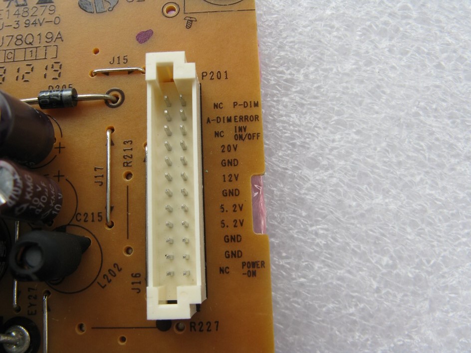

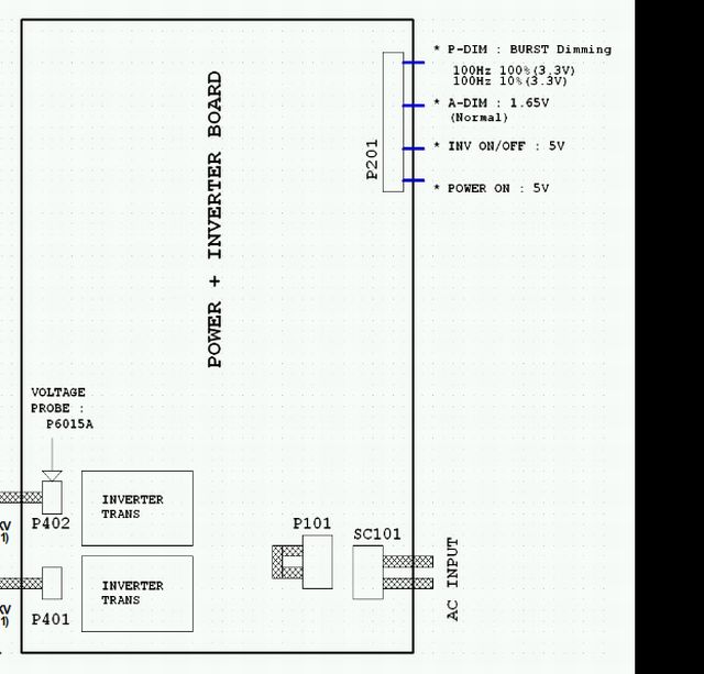

    Sam zasilacz spróbuj odpalić na stole warsztatowym podajac (jako syg.z MB) Power_on na odpowiedni pin.złacza w PSU (dałem foto)

    Jaki sygnał podać 5v czy masę na 1 pin power on ?

    Masz w zał.

    Próbowałem poprzez podanie 5v na power on i nic zero reakcji .
