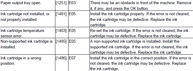

    Mam drukarkę Canon mp282, kupiłem tańszy zamiennik tuszu. Niestety drukarka odrzuca tusze (wyświetla się komunikat o nie pasujących tuszach). Mam pytanie jak oszukać drukarkę by zadziałały tusze. Czytałem o trybie serwisowym i jakimś programie ale nie mogę coś zresetować ani wejść w tryb serwisowy za pomcą kombinacji przycisków.

    styki dobre, drukarka po włożeniu starych oryginalnych tuszy normalnie działa.
    tylko że chce wymienić na nowe (zamiennik) . wszystko przeczyściłem ale nic to nie zmieniło.
    kod błędu to E05

    Herrera napisał:
    kod błędu to E05
    Sługa WSI napisał:
    Przy takim opisie sprawa jest jasna - uszkodzony przynajmniej jeden z pojemników zamiennych
    Niekoniecznie, słynny E05 może oznaczać, że Canon nie chce współpracować z tym zamiennikiem. Oczywiście jeżeli zamiennik jest dedykowany do tego modelu, sprzedawca powinien przyjąć reklamację.

    Sługa WSI napisał:
    po podmiankach tuszu oryginalnego z zamiennikiem sprawa wygląda tak:
    oryginalny czarny + zamiennik kolor = błąd e05
    zamiennik czarny + oryginalny kolor = drukarka pokazuje tylko wyczerpany tusz kolorowy,
    więc zamiennik jej pasuje. jest opcja drukowania z tylko czarnym tuszem?
    bo jak chcę coś wydrukować i mino wskazania że ma być druk czarno biały to i tak drukuje pustą kartkę.

    @Sługa WSI edit. zrobiłem yolo akcje z otworzeniem tuszy i podmienieniem "poduszek" z atramentem. drukarka drukuje wszystko dobrze tylko idealnie by było jak bym mógł usunąć jakoś komunikat że tusze są puste.
    bo mimo wszystko to przy każdym drukowaniu resetowanie to trochę zabawy bedzie.
