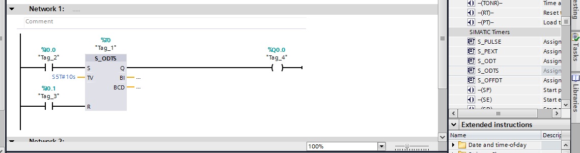

    Tia Portal V13 - Timer z podtrzymaniem w S7-1500 - jak utrzymać odliczanie?
    Może coś takiego? Tylko w tym przypadku wyjście Q0.0 załączy się po czasie 10s od wykrycia zbocza na wejściu S ( I0.0) i zostanie skasowane dopiero po podaniu sygnału resetującego timer (I0.1).
    • Tia Portal V13 - Timer z podtrzymaniem w S7-1500 - jak utrzymać odliczanie? timer.jpg (70.16 KB) Musisz być zalogowany, aby pobrać ten załącznik.

    O coś takiego mi chodziło. Dzięki. Jeszcze lepiej by było, jakby po tym czasie załączył wyjście i od razu się zresetował, ale pewnie nie można mieć wszystkiego, więc dobre i to.

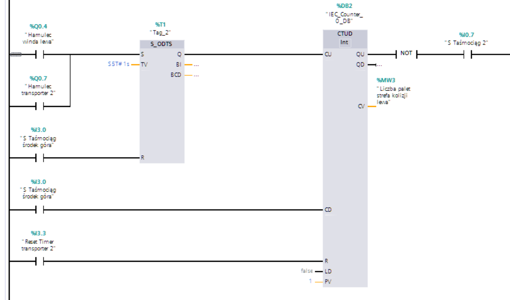

    Mam jeszcze problem z licznikiem, mianowicie mam coś takiego i o ile w górę zlicza poprawnie o tyle, jeśli podaję sygnał na I3.0 to odejmuje czasem 1 a czasem 2 i na zboczu opadającym odejmuje jeszcze 1, czyli w rezultacie zamiast odjąć 1, odejmuje 2 albo 3. Da się coś z tym zrobić?

    Liczniki u Siemensa reagują tylko na zbocze narastające. Może masz jakieś zakłócenia i w rzeczywistości na wejście I3.0 podawane są 2-3 impulsy. Chyba, że testujesz to w symulatorze, wtedy takie zjawisko nie powinno mieć miejsca. Zawsze możesz zrobić swój własny licznik i zobaczyć jak to zadziała...

    Właśnie w symulatorze tak mi się dzieje i nie wiem, gdzie jest błąd. Zrobienie własnego licznika to póki co poza zakresem moich umiejętności, więc wolałbym tego uniknąć.

    Twierdzisz że nie potrafisz wykonać dodawania po wykryciu zbocza???

    Pokaż cały program albo chociaż wszystkie miejsca, w których używasz wejścia I3.0. Fragment, który pokazałeś jest bardzo prosty i musi działać...
