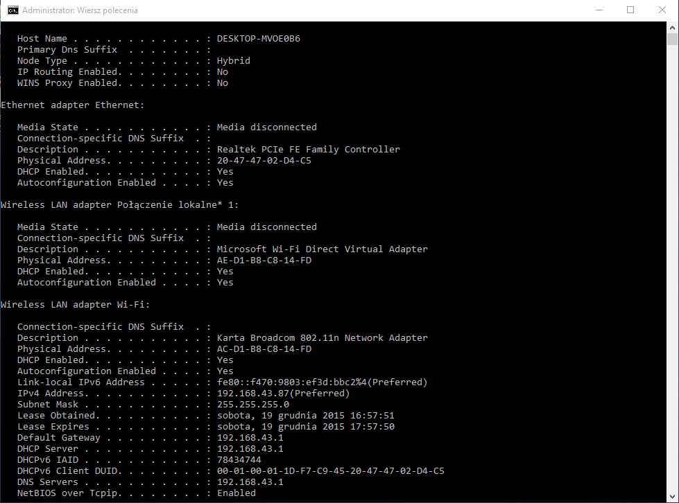

    Poza tym nie napisałeś, czy łączysz się przez "windowsoswką" obsługę wi-fi i czy przez narzędzie producenta.
    Wklej screena z CMD po wpisaniu w linię komend "ipconfig /all".

    Sieć ukryta nie jest gdyż telefony i inne komputery ją widzą i działają na niej.
    Dell Inspirion 3543 windows 10 - Laptop nie widzi routera
    Łącze sie przez windowsa, pamiętam że przy instalacji sterowników były problemy z którymś od karty sieciowej.
    Nie mogę znaleźć tej opcji, połącz nawet gry nie nadaje
    edit:
    Chyba rozwiązałem problem, w ustawieniach routera odznaczyłem b/g protection i zmieniłem pasmo kanału z 20 na 40 MHz, co mogło być przyczyną że tylko na tym laptopie nie działało?
