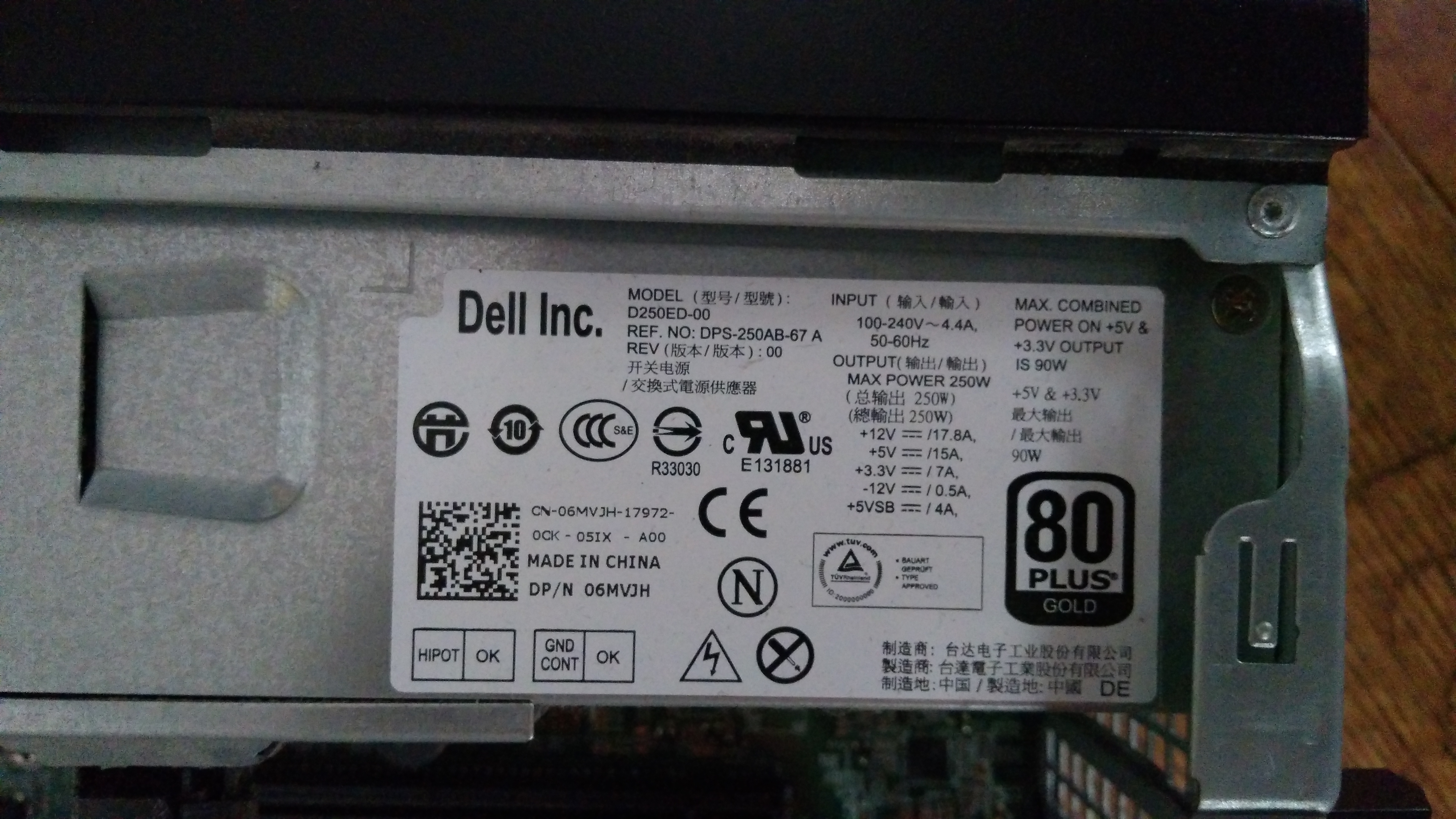

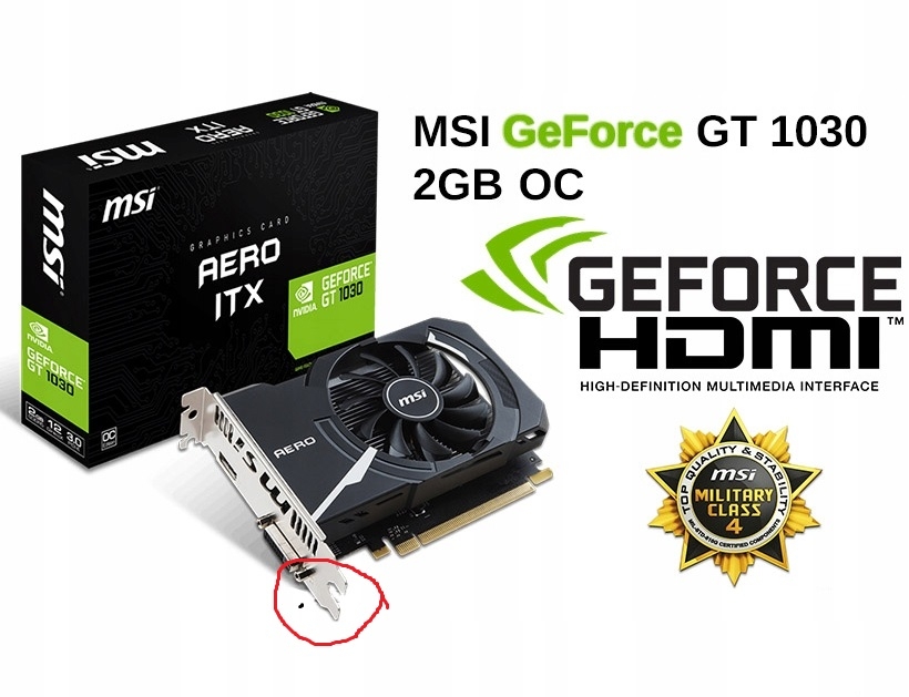

    Odświeżam swój temat, gdyż od tamtego czasu niestety nikt się moim starym komputerkiem nie zajął a ja nie miałam do tego głowy.
    Dziś jednak mam nie lada problem. Otóż postanowiłam że młodszy syn przejmie po nas kompa, bo mi bardziej przydał się laptop, do pracy w terenie. Mąż postanowił odnowić sprzęt dla młodego, niestety znał się nie lepiej niż ja. Zamiast kupić kartę, o której było mówiono w tym wątku, zakupił MSI GeForce GT 1030 2GB Aero. Ja ni czorta nie wiem czy nasz sprzęt zasilaczem pociągnie z tą kartą. Na pewno wejście karty jest odpowiednie. Niestety jej rozmiar.... Nie mieści się pewną częścią w kompie zaznaczyłam na rysunku. Chcieliśmy ją oddać- zakup allegro- niestety, syn rozpakowując rozdarł instrukcję w jednym miejscu na jakieś 5 cm i sprzedawca chce nam ująć 30% wartości za uszkodzenie towaru. W tej sytuacji nie opłaca mi sie zwrot. Moje pytanie brzmi...może głupie... ale czy można jakoś przerobić tą kartę? Czy wystawić na allegro i czekać na cud aż ktoś kupi?

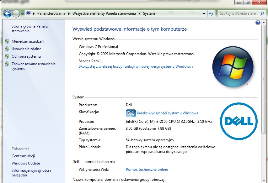

    Bardzo dziękuję, czyli jest szansa że nie przepadnie. Pytanie mam jeszcze, czy nasz komputer da radę. Wklejam zdjęcia zasilacz i płyty głównej. Chodzi mi tylko o to czy szykować się jeszcze na wymianę zasilacz lub czegoś innego. I to już koniec tego zawiłego tematu. Z góry dziękuję za ocenę.

    Zasilacz da radę bezproblemowo, gdyż karta bierze zaledwie 30W. ( w przyszłości można wymienić nawet na GTX 1050Ti 75W bez wymiany zasilacza)

    To jest karta low profile? Każde karty LP powinny pasować.
