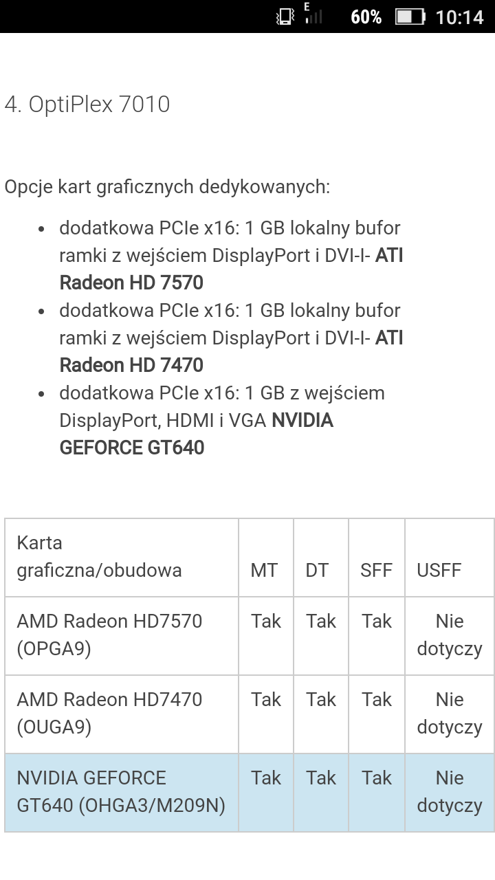

    Mam w domu komputer Dell Optiplex 7010 i chciałbym kupić do niego nową kartę graficzną Szukałem na internecie o tym i znalazłem stronę, na której znalazłem wszystkie dostępne karty graficznej do tego modelu.
    - Dell Optiplex 7010 Istnieje możliwość kupienia karty graficznej?
    Mój wybór padł na GEFORCE GT640. Na stronie napisane jest "wszystkie dostępne karty dla tego modelu", ale chciałbym się upewnić, czy na pewno ta karta będzie działać. Chyba skoro jest tak napisane, to znaczy że nie będzie problemu z zasilaczem, kompatybilnością. Wyobraziłem sobie jak to będzie wyglądeć, i wydaje mi sie, że ta karta jest trochę za duża, wydaje mi się że sie nie zmieści (posiadam obudowę typu SSF, ale napisane jest, że karta pasuje wszędzie oprócz USSF). Nie znam się zbytnio, więc chcę się jeszcze zapytać co oznacza te (OHGA3/M209N).

    W Google wpisz symbol karty, wujek coś pokaże.

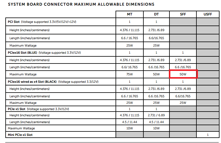

    Musisz szukać kart low profile. Nie ma tego za wiele, ale i istnieją dość wydajne karty (np. GTX 750ti) w tym formacie.
    Niestety GTX 750ti odpada, gdyż dell podaje maksymalną moc dla karty graficznej ze slotu PCI-E x16 - 50W.
    Możesz kupić np. GT 710 ale i wydajność będzie niewielka. Co do gwarancji, że dana karta zadziała - nikt tobie jej nie da - różnie to bywa w firmowych komputerach.

    Tak, za dużo: - Dell Optiplex 7010 Istnieje możliwość kupienia karty graficznej?

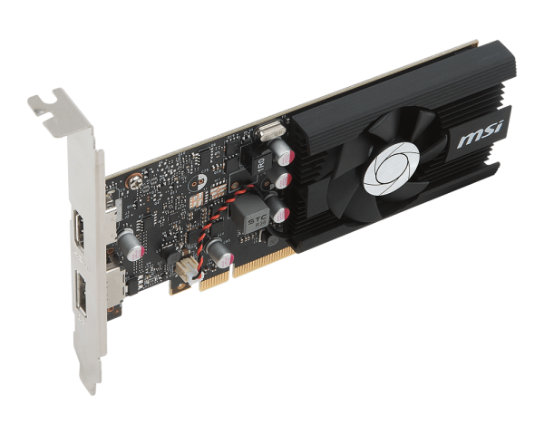

    GT1030 - na tę chwilę nieco ponad 300zł. Wydajność między 750 a 750Ti, a żre < 30W (dodatkowo komplet nowych dekoderów).
    Edit: jeszcze tylko dodam - ta wersja MSI jest całkiem cicha, pomimo że chłodzi ją mały wentylatorek:

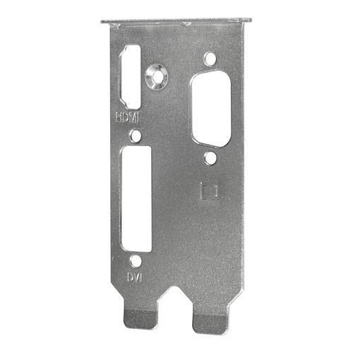

    Oczywiście żeby karta się zmieściła musi być w zestawie śledź low profile na kartę + osobny śledź low profile na złącze VGA jeżeli chcesz mieć VGA. Zazwyczaj bezpośrednio na karcie jest DVI.

    Ogólnie w SFF masz normalne miejsca na karty low profile. W USFF byś ich w ogóle nie miał.
    Z przejściówki raczej nie skorzystasz bo na tych kartach zazwyczaj jest DVI-D. Jak kupisz cały zestaw to w zestawie powinny być śledzie low profile, jak np. na zdjęciu w tej recenzji (karta trochę inna): https://www.overclockers.ua/video/geforce-gt730-asus-gigabyte/all/
    Port VGA na taśmie przykręcasz do jednego śledzia, kartę przykręcasz do drugiego.
    Na długość też nie powinno być problemu z umieszczeniem jej.

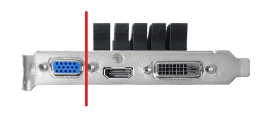

    Ok, teraz dopiero zrozumiałem, tylko nie wiem jak mam to zrobić.
    Poszukałem na internecie, jak widzę ten komputer ma 2 takie "śledzie" to co ja mam oddzielić port VGA od karty? Czy coś innego zrobić? Pls pomóżcie mi bo ja całkowicie nie wiem jak mam to zrobić
    Dobra, już poszukałem więcej, czyli mam kupić osobnego "śledzia" żeby podłączyć złącze VGA tak?
    Trochę się w tym wszystkim pogubiłem. Czyli jak kupie na np. morele to w zestawie z kartą będzie śledź low profile, czy będę go musiał osobno dokupić?
    Zaraz, ale śledź niskoprofilowy jest w zestawie, czyli jak mam kartę:
    To w miejscu, gdzie zaznaczyłem na czerwono dostanę śledzia o takim rozmiarze, a drugi będę musiał dokupić i port VGA tam zamontować? Czy dostanę 2 takie śledzie w zestawie? Czy będę musiał oddzielnie wszystko kupić?

    W pudełku z kartą powinien być taki śledź:

    Czy śledź lowprofile będzie w zestawie to radzę się upewnić!!!
  • #24 16528688
    Kasek21
    Posty: 45577
    Pomógł: 4969
    Ocena: 3525
    Huxa3em napisał:
    Widziałeś tam aby śledź był Lowprofile?
    Potrzeba aby było tak:
    Są karty albo od razu z zamontowanym takowym śledziem, albo jest takowy w zestawie.
    PS. Pomijając sens zakupu wyżej polecanej karty bo to bez sensu!
    Ogólnie komputer nie jest zły - zła jest obudowa, która Cię ogranicza w wyborze!
    Osobiście to sprzedałbym ten komputer, dorzucił to co jest na kartę i kupił coś NORMALNEGO jeżeli chodzi o rozbudowę!
