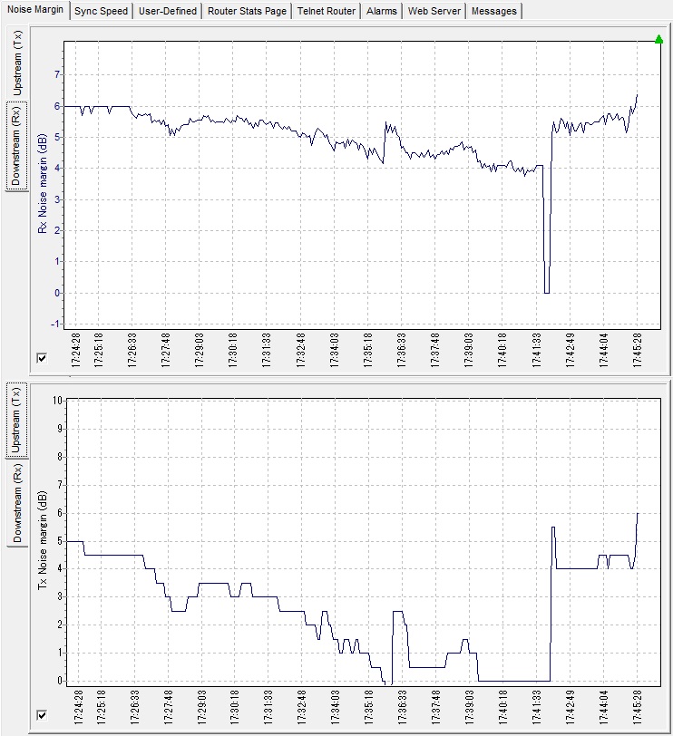

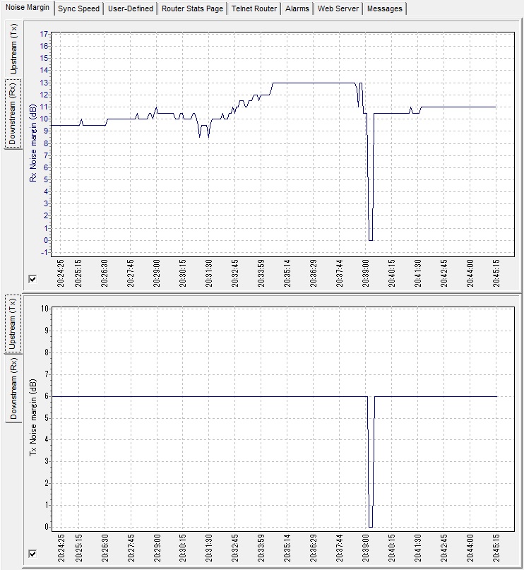

Obecnie mam internet w Netii do 20Mb/s (ADSL2+, linie miedziane Netii). Łącze jest niestabilne, a połączenie zrywane czasem kilka razy dziennie (a niekiedy kilkukrotnie w ciągu godziny). Netia zaoferowała mi przejście na technologię VDSL. Zastanawiam się, czy ma to jakiś sens?
Próbowałem szukać przyczyn zrywania połączenia po stronie mojej instalacji, jednak niewiele to pomogło.
Instalacja wygląda w następujący sposób:
YTKSY od Netii -> puszka (połączenie złączką żelową) -> 3 metry zwykłego przewodu elektrycznego 3-żyłowego -> gniazdko (bez żadnych filtrów) -> 8 metrów przewodu telefonicznego płaskiego -> router (Netgear DG834Gv5)
Stan odczytany wtedy z routera:

Po podłączeniu routera do gniazdka poprzez 1 m przewodu telefonicznego uzyskałem poprawę tłumienia, jednak bez zmian w marginesie szumu:
| ADSL Link | Downstream | Upstream |
| Connection Speed | 19477 kbps | 1125 kbps |
| Line Attenuation | 20.5 db | 8.5 db |
| Noise Margin | 6.15 db | 6.5 db |
Podpinałem też gniazdko bezpośrednio do puszki (konkretniej: w miejscu gdzie z przewodu elektrycznego zdjęta jest izolacja – nie chciałem przerywać istniejącego połączenia) – nie zmieniło to jednak tłumienia ani marginesu szumu, router synchronizował się na 19852 kbps.

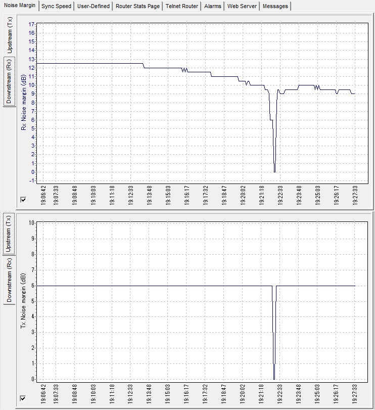

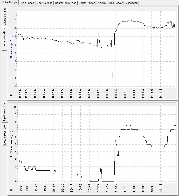

Gdy połączenie jest stabilne, margines szumu utrzymuje się powyżej 6 dB (Downstream i Upstream). Zdarza się jednak, że spada nawet do 4 dB (Downstream) i do 0 w przypadku Upstream – kończy się to zerwaniem połączenia. Przykłady dwóch takich rozłączeń widać na poniższych grafikach.
Dodam, że do niedawna poprawienie stabilności następowało po przełączeniu się w routerze na ADSL (G.DMT) – jednak obecnie także tu zdarzają się spadki marginesu szumu i rozłączenia:
| Connection Speed | 8128 kbps | 992 kbps |
| Line Attenuation | 15.0 db | 10.5 db |
| Noise Margin | 11.0 db | 6 db |
