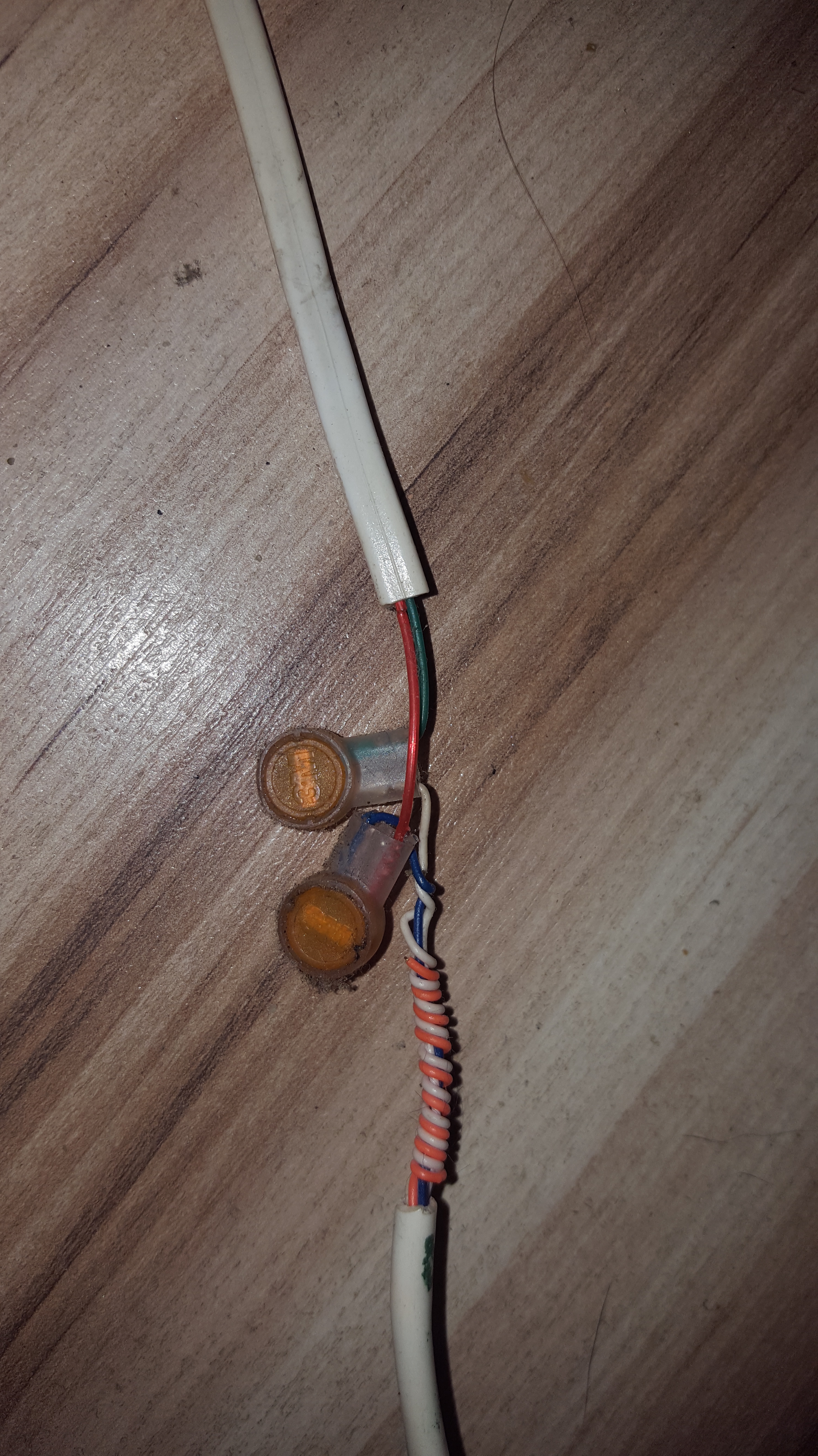

    Cześć, w końcu w moim domu będzie zmiana, przejście na ofertę Max 50 w Netii i zmiana z ADSL na VDSL. Jutro dostanę router od netii pod VDSL, dzisiaj już mi nie działa internet w domu, wszystko super, tylko pytanie czy na tej całej mojej instalacji jaką mam w domu to będzie działać dobrze? Pierwsza rzecz jaka mnie niepokoi to jest to, że kiedyś miałem likwidowane gniazdko telefoniczne w domu i na zdjęciu poniżej zobaczycie jak to wygląda:

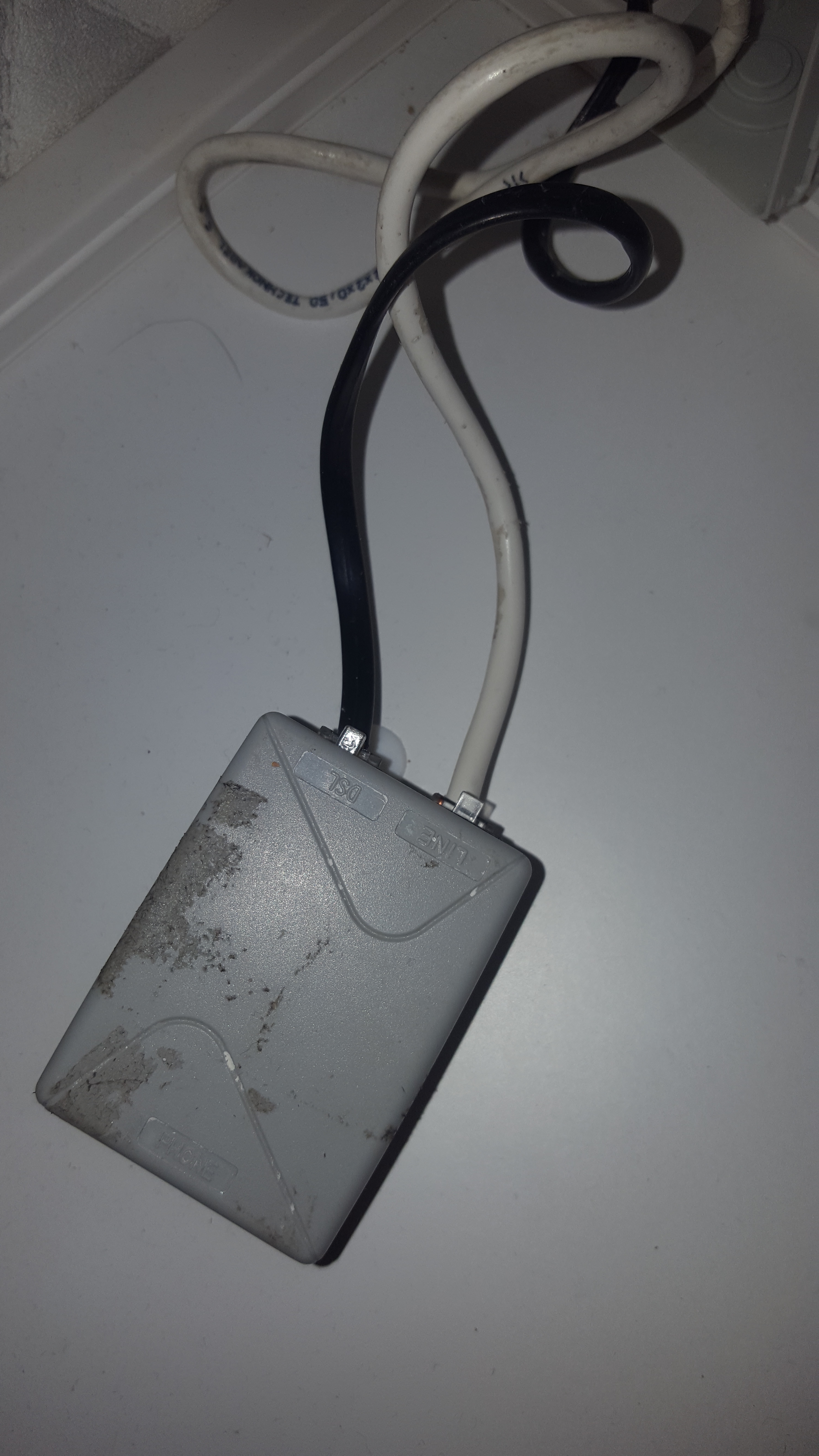

    Druga sprawa to jest filtr z rozgałęźnieniem na internet i telefon (jakiś czas temu przez niego notorycznie mi się internet rozłączał, zarobiłem nowe końcówki i wywaliłem drugi kabel idący do PHONE - taką pętlę i przestało mi rozłączać internet, ale transfer przy ściąganiu spadł z 1,8 do 1MB, potem po jakimś czasie zwiększył się, wrócił do 1,8 i chyba znów spadł ale do 1,5MB) - zdjęcie poniżej:
    Przejście z ADSL na VDSL, czy w tym przypadku to problem?
    Jeżeli takie coś nie przejdzie, co radzicie zrobić? Dzięki!

    Przy VDSL najlepiej nie mieć żadnych łączeń a rozgałęzienia są wręcz zakazane. Na pierwszym foto po lewej stronie jest płaski kabel - też psuje to sygnał
    Jeśli nie masz telefonu po analogowej linii to filtru też nie potrzebujesz.
    Najlepiej jak by całą instalację zobaczył monter i poprawił w razie czego.

    Ja to bym najchętniej cały kabel wymienił, żeby pozbyć się tego wszystkiego.

    Jeśli będą ci montować vdsl to sprawdzą czy nie masz odczepów w instalacji wewnętrznej (odczep tj.zrównoleglonych gniazdek telefonicznych ,jakiejś centralki alarmowej itp) instalacja musi być dobrej jakości wykonana skrętką telefoniczną nie mylić z komputerową utp,ftp ( inna gęstość splotu), jeśli będziesz korzystał z telefonu to trzeba zamontować tzw. Masterspliter ,krytyczna jest też jest odległość od centrali ,
    max 1200 m nawet przy dobrej linii.

    Zakładam że monter do Ciebie nie przyjedzie bo może się okazać że dostaniesz tylko router kurierem i po sprawie, nie mówię że tak musi być ale może się tak zdarzyć.
    Najlepiej wymienić kabel na YTKSY w całości, nie łączy się kabla linki z kablem typu drut jak jest to w twoim przypadku nie dość że to osłabia jakość sygnału to w dodatku kabel linkowy nie nadaje się do jakichkolwiek instalacji.
    Stosuje się go tylko od gniazdka do routera i najlepiej nie więcej niż 2 -3 metry można oczywiście zacisnąć RJ-11 na kablu YTKSY i całkowicie wyeliminować kabel typu linka

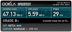

    Przeciąłem kabel przed pierwszym łączeniem przy wejściu do mieszkania i sobie pociągnąłem utp kat5 prosto do nowego routera. Poprzedni kabel wchodził z przedpokoju do salonu, okrążał go całego, wchodził do mojego pokoju i znowu do salonu, mając po drodze dwa łączenia i filtr z rozdzieleniem.. Poprzednio transfer 1.6 mb/s download i 0.05mb/s upload, ping ok 70-80ms na ofercie Max20 ADSL, obecnie 5.5mb/s, up 0,6, ping 28ms - czyli spełnia aż nadto te 50mb/s :D
