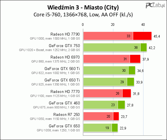

Nie, do gier z lat 2005–2010 i internetu nie musisz wydawać majątku: najtańsza sensowna opcja z forum to używany Core 2 Duo E8500, płyta za ok. 100 zł, GeForce 8800GT za ok. 100 zł i zasilacz Fortron za ok. 50 zł, więc można się zmieścić nawet w ok. 300 zł bez tego, co już masz [#15254588] Stan dysku sprawdzisz programem HDTune w zakładce SMART [#15254588] Jeśli chcesz lepszą i bardziej przyszłościową bazę, celuj w LGA1156 z Core i3-550 lub i3-530, 4 GB DDR3 i kartę pokroju Radeon HD 5850, HD 7790 albo GTX 750; do gier 2005–2010 taki i3 wystarczy, a większe znaczenie ma GPU [#15263444][#15265599] HD 5850 pobiera ponad 150 W i wymaga dwóch wtyczek 6-pin, więc przy MC-400ATX 2.0 trzeba sprawdzić złącza albo użyć przejściówki Molex→6-pin; prostsze, choć słabsze, alternatywy to HD 6850 i HD 7770 [#15264313][#15264584] RAM 4 GB DDR3 1333 CL9 powinien wystarczyć na start, a fabryczne chłodzenie da radę przy lekkim OC i3-530 do poziomu i3-560 [#15266596][#15265944] Do obudowy szukaj ATX z zasilaczem na dole i minimum dwoma wentylatorami 120 mm; jako tanie nowe propozycje padły Zalman Z3 i Raijintek Arcadia [#15266723][#15266930]
