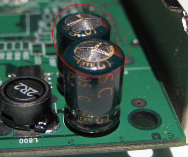

    Skąd wiesz, masz miernik w oczach? Nie, to nie pisz tak, bo jak mówi przyszłowie na oko to chłop umarł. To, że komputer się włącza i chodzi nie znaczy, że zasilacz jest dobry. Sam niedawno robiłem kompa, który zawieszał się na poście i co z tego, że zasilacz działał, skoro podawał zamiast 5V 3,5, a powinno być co najmniej 4,75. Nie odpowidziałeś na zasadnicze pytanie, czyli co z kondensatorami na płcie gł... Szukaj czegoś takiego jak tu:
    GIGABYTE GA-M55-S3: Komputer się wyłącza, CMOS Error, co robić? , ew. j.w. plus brązowawy nalot. Jeżeli są takie, bezwględnie one plus wszystkie sąsiednie do wymiany, nawet jak są sprawne, bo one też mogły oberwać i zrobi się z nimi to samo po pewnym czasie.

    Patrzyłem po płycie głównej to nie ma żdanych uszkodzonych kondenasarów.
