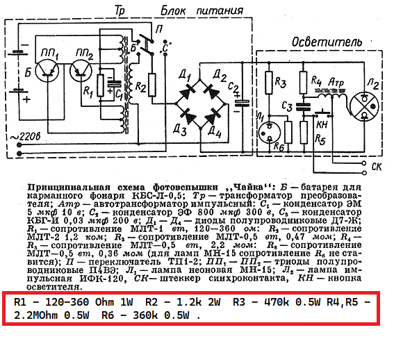

    Witam wszystkich, jako ze jest to mój pierwszy post to chciałbym sie z wszystkimi przywitać :)
    Posiadam niestety niedziałającego flash'a do Smieny i szczerze nie wiem zabardzo od czego zacząć by go naprawić.
    Kiedy pierwszy raz podłączyłem do sieci to sfajczyl sie rezystor pokazany na zdjęciu.Fabrycznie działa na 220V wiec sprawę zasilania z gniazdka odpuściłem sobie(a rezystor tak czy siak połączyłem).
    Podłączyłem układ pod 2 baterie 3R12, i spróbowałem poprzez stopkę załączyć flash'a niestety bezskutecznie.
    Sprawdziłem miernikiem czy dochodzi napięcie do lampy, i wszystko wydaje sie wporzadku na wejściach 34V. Bardzo proszę o pomoc no już nie mam pojęcia co może być nie sprawne.

    Kryterium zdatności do użytku przetwornicy napięcia jest ładowanie kondensatora do napięcia 290-320V. Jeśli to napięcie jest znacznie mniejsze - kondensator wysechł, utracił pojemność i podporządkowuje zamianie. W schemacie przetworniсy są wykorzystane germanowe tranzystory P4B ( П4Б) . Jeśli przetwornica jest uszkodzona, można wykorzystać zasilanie od sieci. Przycisk S2 jest przeznaczony dla sprawdzenia zdatności do użytku lampy. Po włączeniu, przez 3-5 sekund musi zapalić się żarówka neonowa, to skorowidz gotowości do użycia. Przy naciśnięciu S2 lampa musi zapalić się. Przy sprawdzeniu elementów Dotrzymuj się ostrożności !!!. Na zdjęciu schemat lampy, ona różni się od twojego schematu użyciem w przetworniku 1 tranzystora . Czajka-lampa błyskowa do Smieny - Flash nie działa po podłączeniu do baterii [url=https://obrazki.elektroda.pl

    Jeśli lampa nie była długo używana to jest prawie pewne, że trzeba na nowo uformować kondensator C2, ma za dużą upływność. To jest też przyczyna dlaczego spalił sie rezystor w obwodzie zasilania z sieci. Przetwornica raczej jest sprawna, tylko przy tak dużej upływności C2 pracuje ona prawie na zwarciu i nie jest w stanie naładować kondensatora.
    Proponuję podłączyć lampę do sieci na pewien czas przez duży rezystor (w szereg z R2 i R3), rzędu 100kΩ 5W, a po godzinie usunąć rezystor i ładować w oryginalnym układzie. Tylko faktycznie bardzo ostrożnie bo na C2 gromadzi się spory i niebezpieczny ładunek.

    Skoro tak to ruszamy. Sprawdź diody д1do д4 oraz c2 czy nie mają zwarcia. Acha, rezystory wstawione przez Ciebie mają jak dobrze widzę 100om x 2 równolegle=50om, powinno być 1.2kom.

    Po zmierzeniu wartość rezystorów wynosi 1074ohm.Jestem w 3 klasie technikum i nigdy jeszcze nie sprawdzałem zwarć na diodach bądź kondensatorach, można prosić o wyjaśnienie ?

    A nie prościej jest podmienić ten kondensator na np. 100uF/450 V (lub podobny -koszt <10 pln ) .Zmierzyć napięcie -powinna się zapalić neonówka na lampie i spróbować wyzwolić błysk o ile zapaliła się neonówka .Małym kosztem możesz sprawdzić sprawność przetwornicy (nie zapali się neonówka -nie działa) ,układu wysokiego napięcia (wyzwalanie błysku ) i to bez zagrożenia zdrowia .Jeśli dobrze zamontujesz kondensator (+ do plusa - do minusa) nie musisz manipulować przy wysokim napięciu .O ile pamiętam to czas ładowania tej lampy ze sprawnym kondensatorem (miał chyba 800 uF ) to max 30 s przy nowych bateriach ). Kondensatory w tych lampach lubiły padać np. po przemrożeniu .

    Jak sobie "zaimportowałem " w/w lampę błyskową po przyjeździe z Moskwy - nie działała przetwornica, zapiszczała chwilę . Z sieci było poprawnie - uszkodzony miałem elektrolit C1 -wstawiłem 47uF i przetwornica przestała ćwierkać ,neonówka się zapaliła. Przypomnieliście mnie o tym zabytku (1976 kupiony) z ciekawości muszę odgrzebać i sprawdzić czy jeszcze działa. Często ludzie przynosili do naprawy a główny problem z usterkami to wylane baterie . Jak intensywnie była eksploatowana to upalony był rezystor R2 - siedziały 1W lub 0.5W . Teraz ze schematu wiem jaki powinien być rezystor wstawiałem 2.2kOm/2W MŁT.
