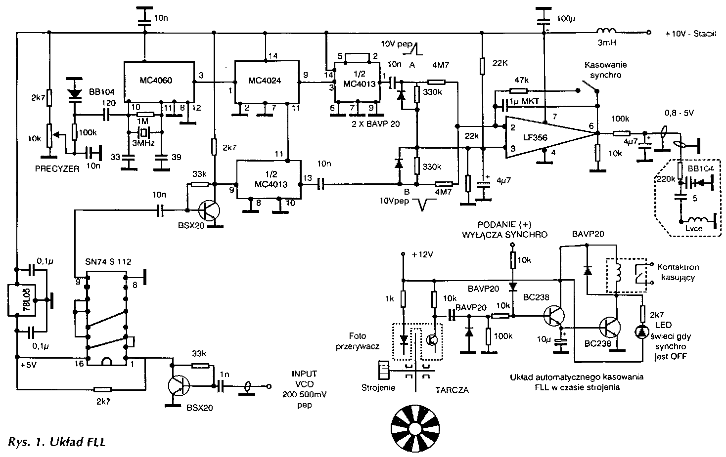

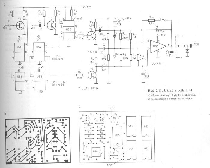

    Posty: 88
    Ocena: 5
    Tu jest schemat z ksiazki Konstrukcje Krotkofalarskie dla zaawansowanych A.Janeczka.Opis jest w formacie Word document
    • fll.doc (34 KB) Musisz być zalogowany, aby pobrać ten załącznik.
  • #20 253293
    boboo
    Posty: 88
    Ocena: 5
    schemat
    nie pisz postu pod postem!
    możesz zamieścić kilka załączników w jednym poscie
    • Stabilizacja częstotliwości FLL - schematy Janeczka, czy ktoś próbował? fll.jpg (145.06 KB) Musisz być zalogowany, aby pobrać ten załącznik.

    Ode mnie FLL na CMOSach, na wejściu z SN74S... pracuje do 40MHz. Schemat ze Świata Radio 4/2003. Opisu brak. :(
    • Stabilizacja częstotliwości FLL - schematy Janeczka, czy ktoś próbował? fll_cmos.png (20.85 KB) Musisz być zalogowany, aby pobrać ten załącznik.

    Jarol
    Posty: 34
    spróbuje zrobić tą co jest tutaj i trochę pokombinować i może jakoś będzie chodziła na UKF-ie na częstotliwości 93 Mhz.
