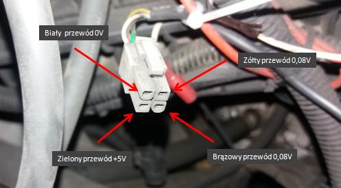

    Kupiłem samochód Laguna 2 z holenderską instalacją LPG G3 ze sterownikiem EUROGAS i chcę się podłączyć do komputera w celu diagnozy.
    Posiadam interfejs do LPG, którym wcześniej podłączałem się do centralek AUTRONIC i OMVL DREAM XXI.
    Poszukuję schematu wtyczki sterownika EUROGAS.
    W załączeniu fotografia wtyczki i pomierzone napięcia.
    Podczas próby podłączenia brak komunikacji. Zamieniałem przewody Rx i Tx miejscami ale bez skutku.
    Oprogramowanie, które posiadam to EAS software dedykowane do centralki EUROGAS.
    Czy komuś się udało samodzielnie podpiąć do tego sterownika?
    Proszę o pomoc.

    Otwórz sterownik zobacz co tam siedzi na interfejsie.

    Chodzi o brak połączenia na samej wtyczce?
    Z powodu zaśniedziałych końcówek we wtyczce ominalem wtyczkę podczas podłączania.
    Nie wiem czy sterownik lpg jest rozbieralny, będę musiał to sprawdzić...
