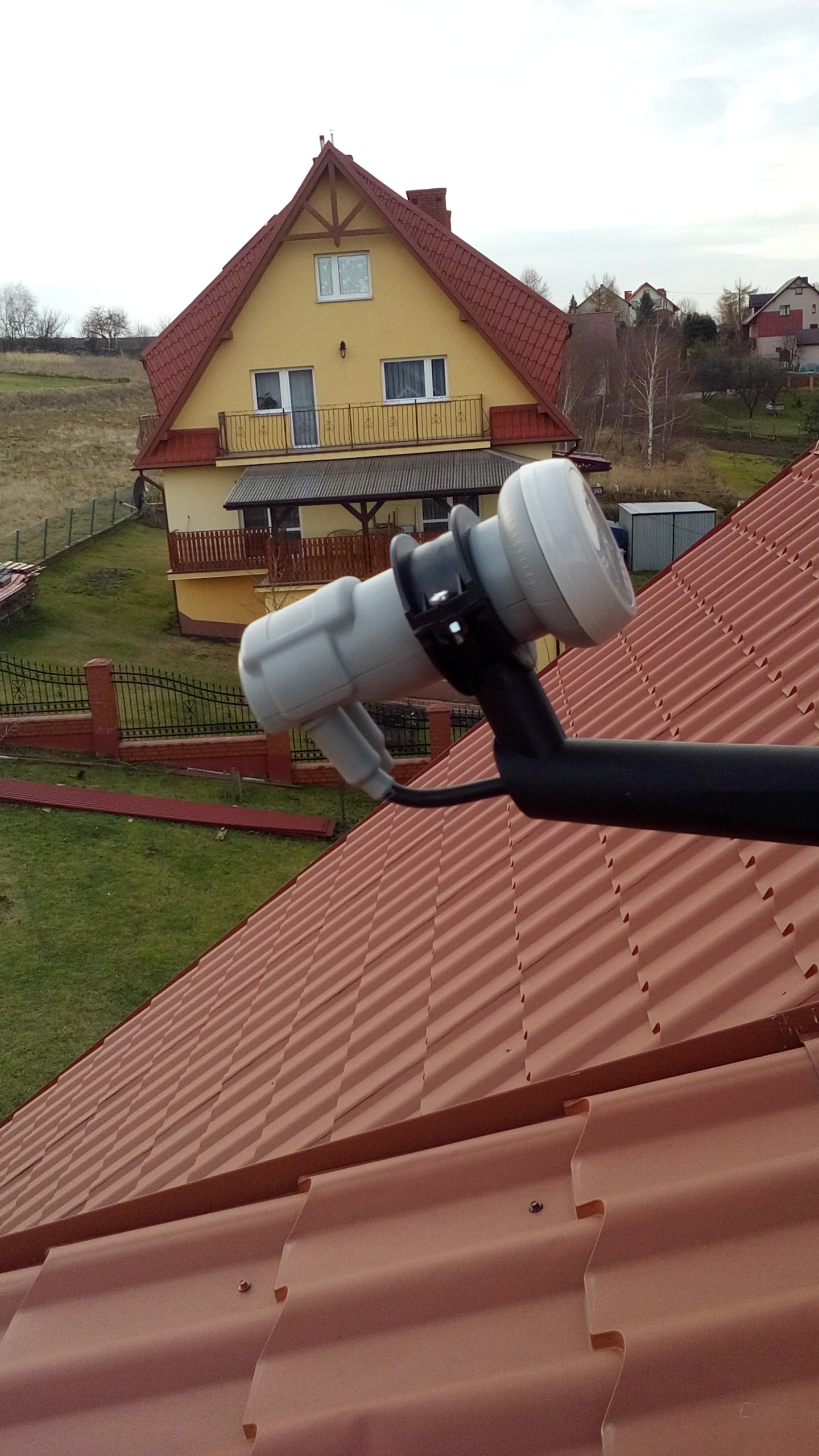

    Chciałbym się dowiedzieć czy wszystko zrobiłem poprawnie, gdyż Święta się zbliżają i chciałbym cieszyć się w tym czasie już nową telewizją.
    A niestety instrukcji, jak wszystko podłączyć nie dają...
    Kupiłem sobie właśnie Cyfrowy Polsat i postanowiłem podłączyć sobie wszystko sam ze względu na to, że w Punkcie powiedziano mi że koszt zamówienia montera to 200 zł, a w cenę tego wchodzi samo podłączenie anteny do dekodera i do tv. Wydaję mi się to trochę wygórowana cena, a roboty chyba nie ma z tym tak dużo.
    Rozprowadziłem kabel antenowy (ten droższy, zalecany na zewnątrz). Na końcówkach zamontowałem poprawnie wkręty F i z jednej strony podłączyłem do dekodera (HD 5000)
    Cyfrowy Polsat - Jak poprawnie podłączyć antenę do dekodera HD 5000?
    a z drugiej do konwertera. I tutaj moje pierwsze pytanie: konwerter ma 2 wyjścia antenowe a przewód jest tylko jeden, bo ta telewizja będzie tylko na jeden telewizor. Czy obojętne jest do którego wejścia podłącze przewód?
    Talerz powieszony został na kominie, ustawię jeszcze kąt elewacji, azymut i kąt odchylenia polaryzacji, mieszkam pod Krakowem, więc dla Krakowa.
    Czy to wszystko co zrobiłem jest prawidłowe i jak włączą mi usługę to będzie działać? Narazie nie ma siły, ani jakości ale to pewnie jest spowodowane, że usługa jeszcze nie jest aktywna? Czy nie wskazuje mi siły ani jakości dlatego, że coś źle zrobiłem?
    Bardzo proszę o pomoc.

    Nie ma różnicy które wejście na konwerterze. Usługa powinna być aktywna zaraz po zakupie. W przypadku złapania sygnału z satki to decydują milimetry. W menu masz konf anteny i tam jest moc i jakość i to powinieneś widzieć nawet jak karty nie uruchomili - wtedy masz komunikat na TV, że karta nieaktywna. Uważam więc, że nie złapałeś sygnału.

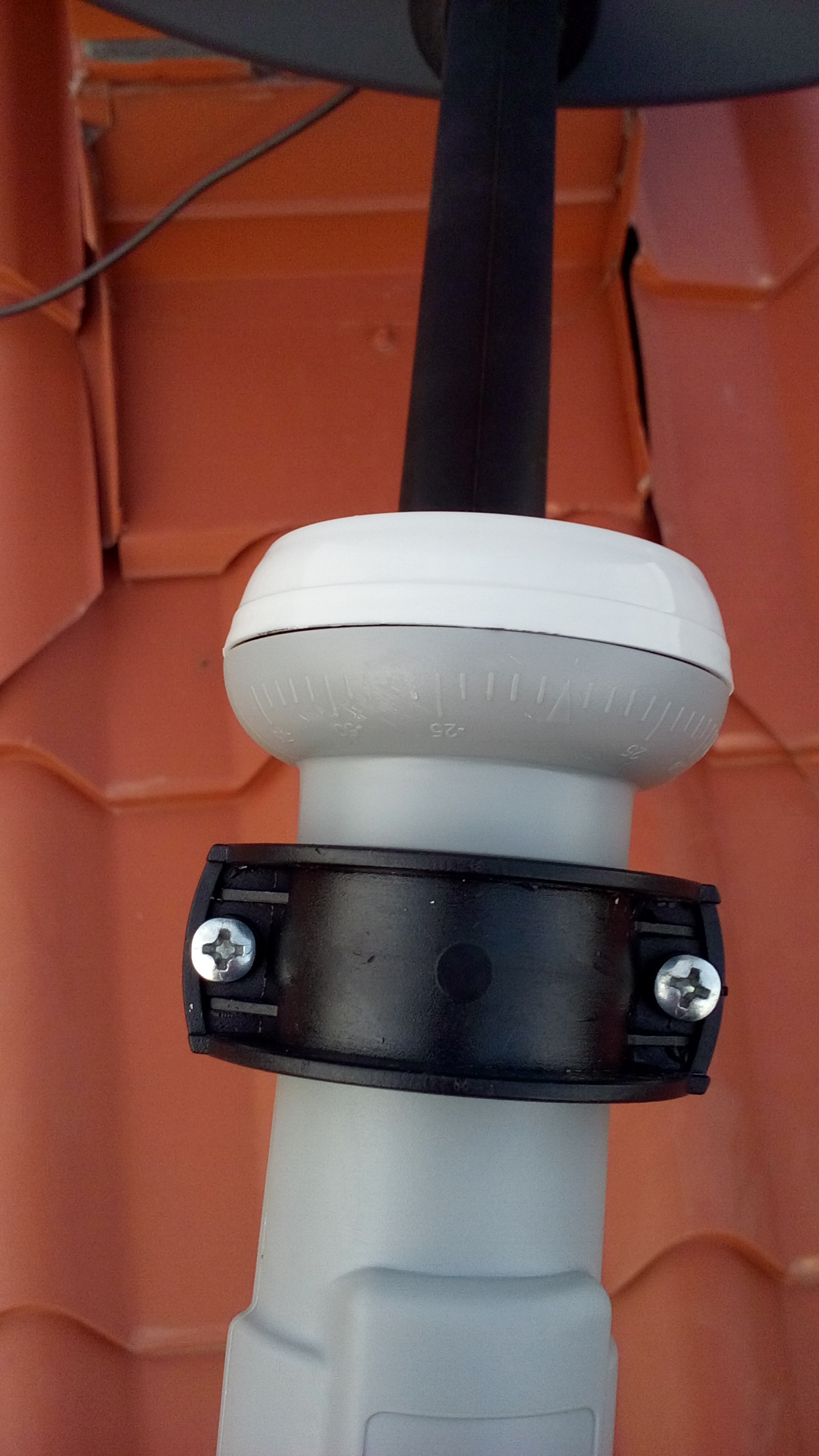

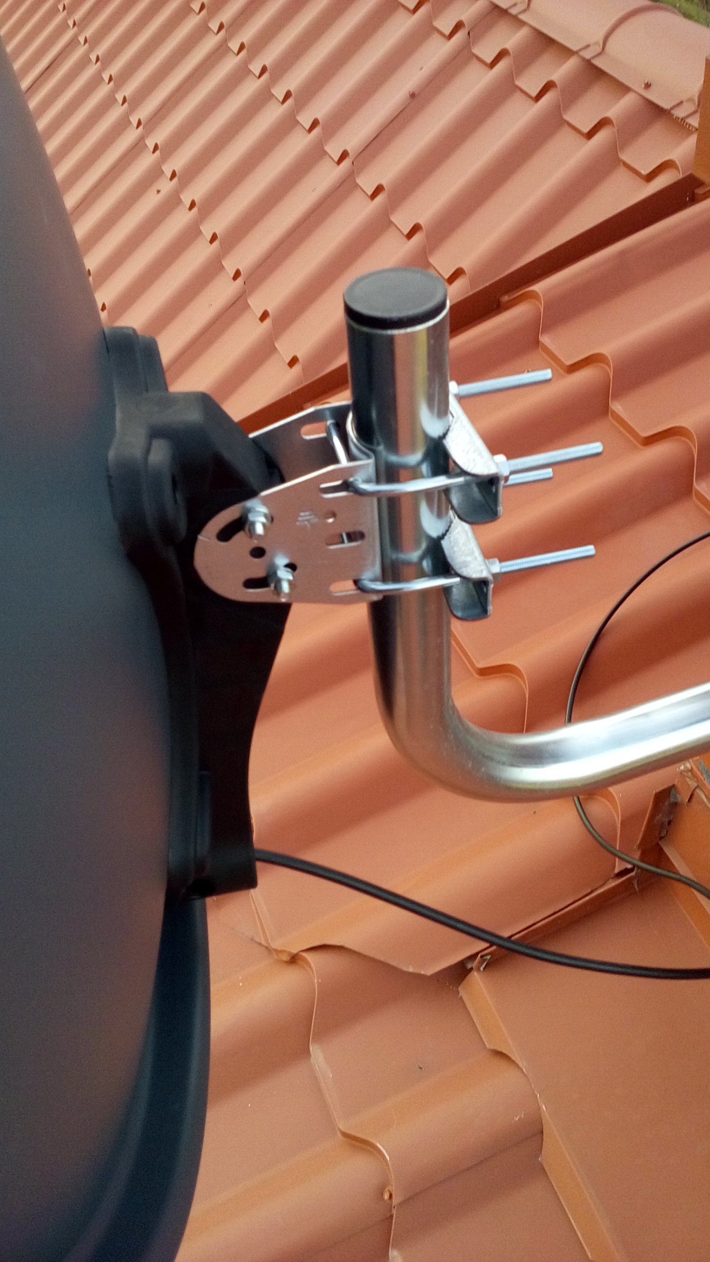

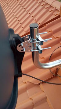

    Wydaję mi się, że dobrze ustawiłem, a jednak oba paski nie są zielone. W jednego to ciężko, chyba muszę poprosić kogoś o pomoc lub jednak szukać jakiegoś specjalisty. A mógłbyś mi powiedzieć jak dokładnie ustawić azymut, bo tam nie widzę żadnego skali.
    EDIT
    Kąt elewacji ustawiłem 32,3 tak jak dla Krakowa, azymut na oko, bo nie wiem jak to dokładnie zrobić, a kąt nachylenia polaryzacji starałem się około 5 ale nie wiem jak mi to wyszło. Załączę zdjęcia, jesteście mi wstanie jeszcze coś pomóc?

    Jak nie masz doświadczenia i żadnych urządzeń pomocniczych, to możesz kręcić i kręcić (czasami to kwestia szczęścia). Chociażby najtańszy satfinder pomoże szybko odnaleźć satelitę. Po znalezieniu właściwego satelity to już kwestia "dopieszczenia" sygnału.

    No i chciałeś przyoszczędzić to teraz zostaniesz na święta bez odbioru. Kąty i podziałki są g.... warte. Potrzebny miernik do poprawnego ustawienia anteny. Poczekaj jeszcze trochę to na pewno znajdziesz kogoś, kto przyjedzie i ustawi. Nawet, jak Ci się uda złapać na paski w dekoderze to i tak ta antena będzie słabo ustawiona bo paski są kompletnie niemiarodajne w tym dekoderze. A w święta zacznie padać deszcz i po odbiorze.. Kupienie sat-findera przez osobę, która nigdy tego nie robiła to wyrzucanie pieniędzy. Ilu ja takich mam co po tygodniu ustawiania dają sobie spokój.

    Dobra, też się poddaję. Jutro przyjedzie monter z miernikiem. Dzięki za pomoc, można zamknąć.
