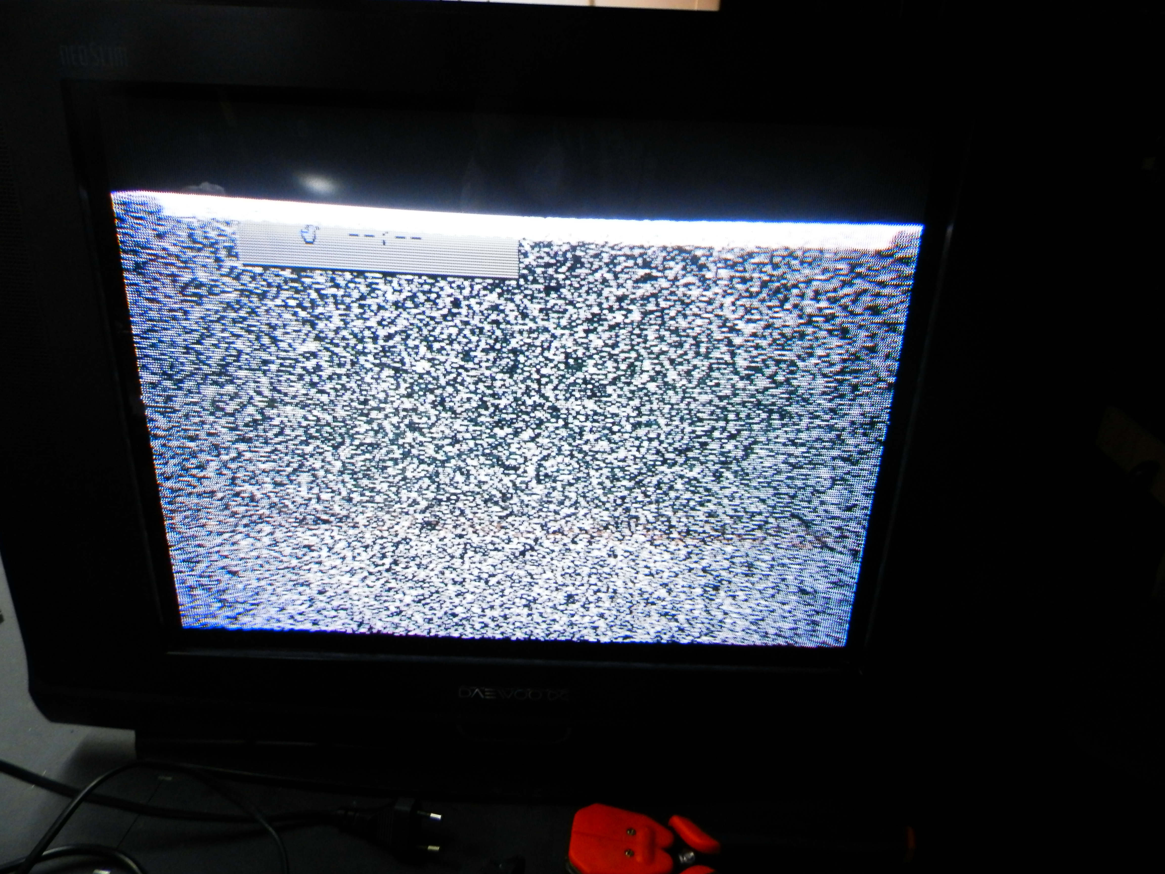

    Daewoo DTB-21S6KB - Brak treści obrazu na górze ekranu

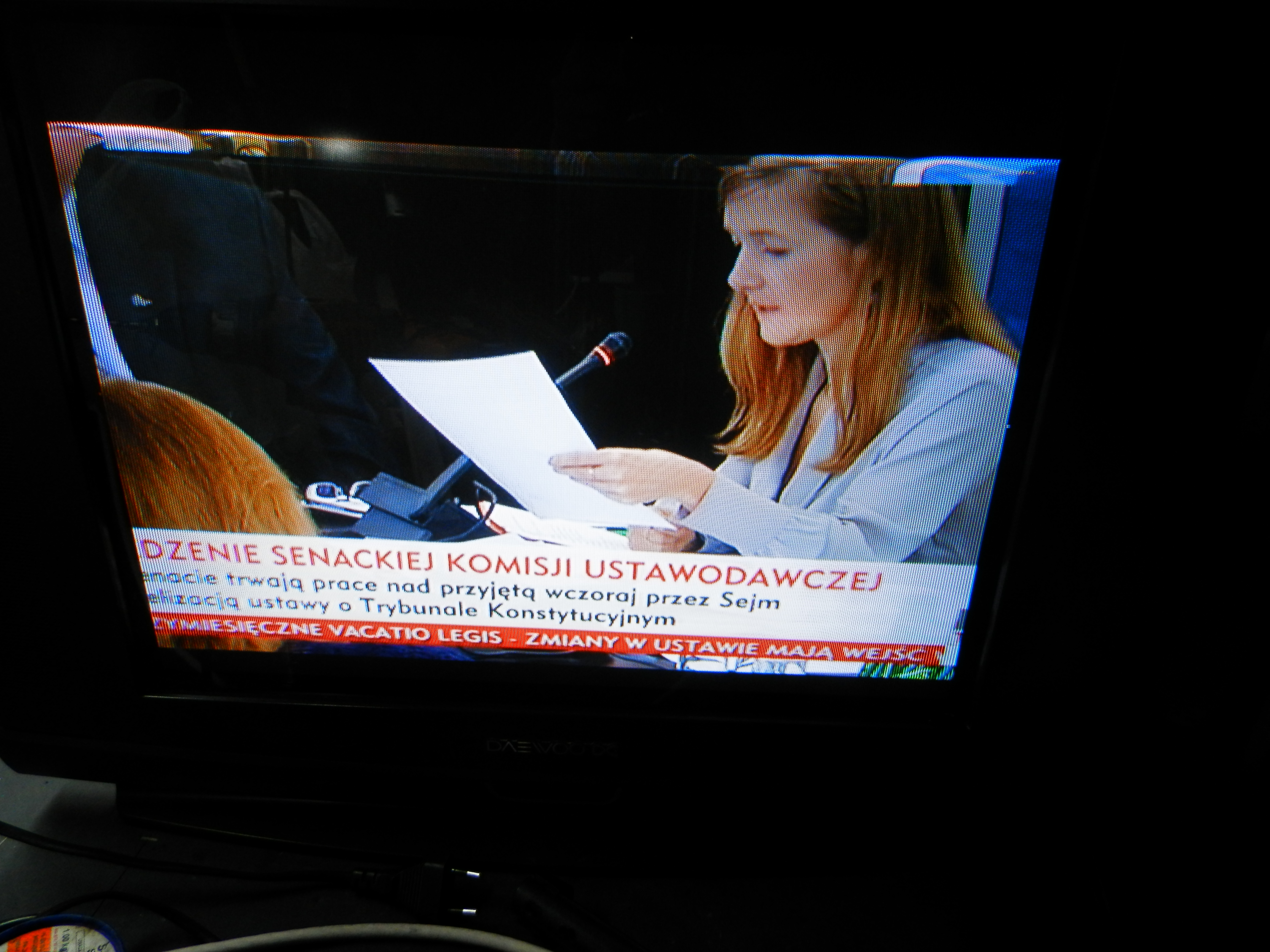

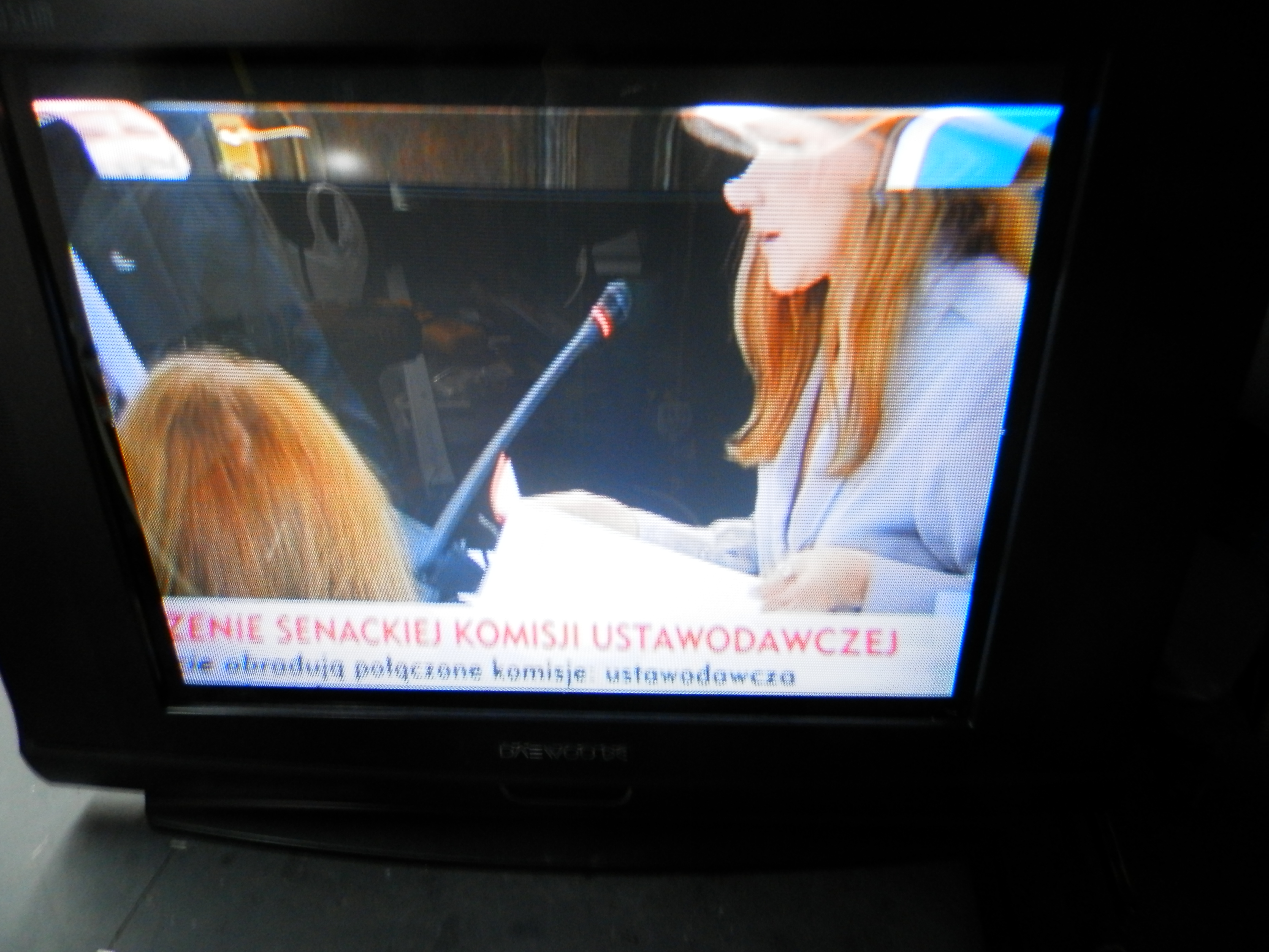

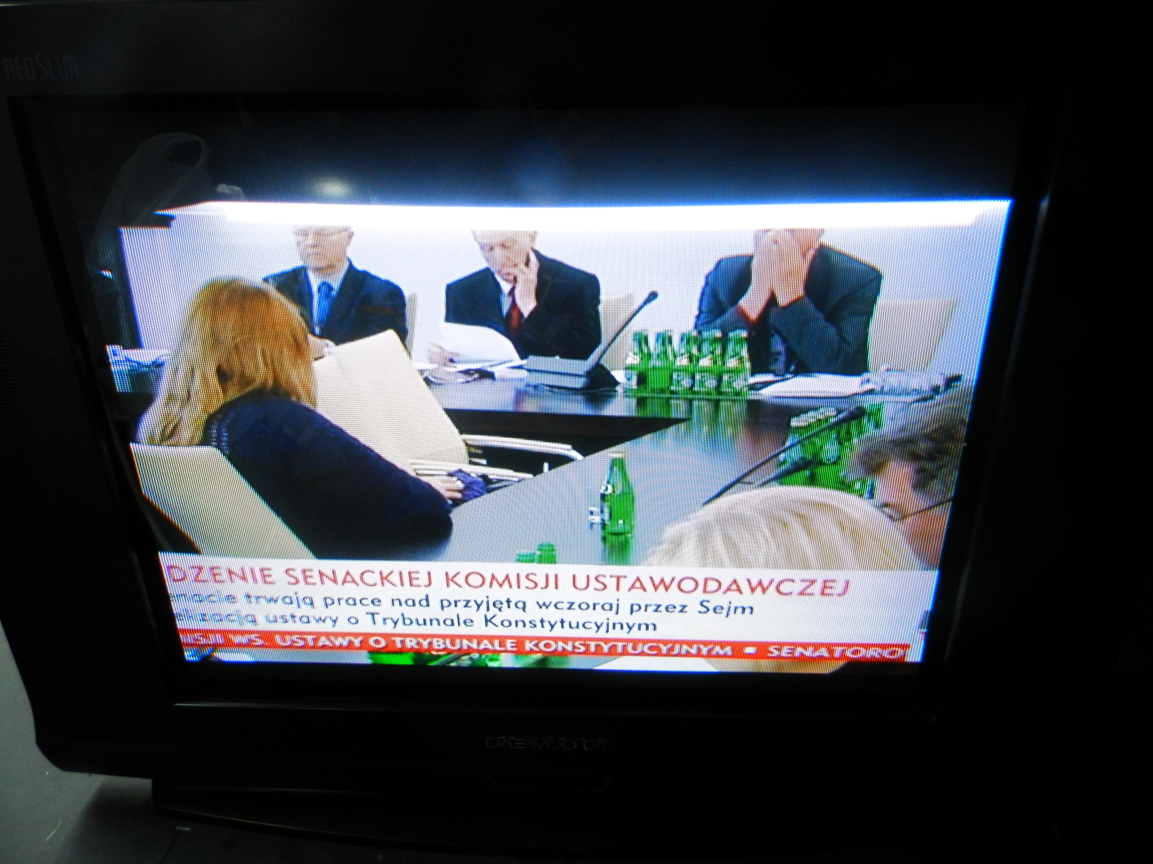

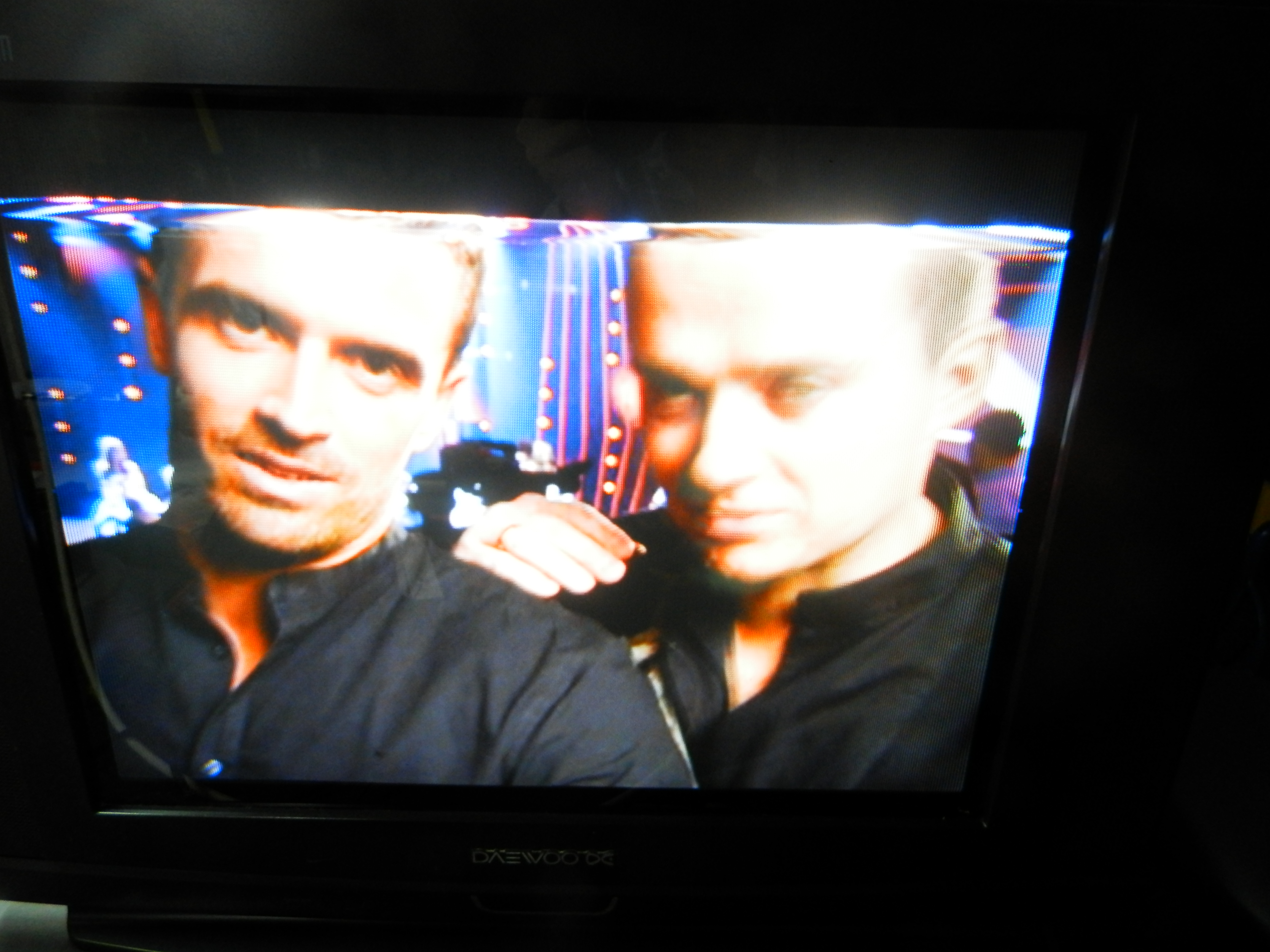

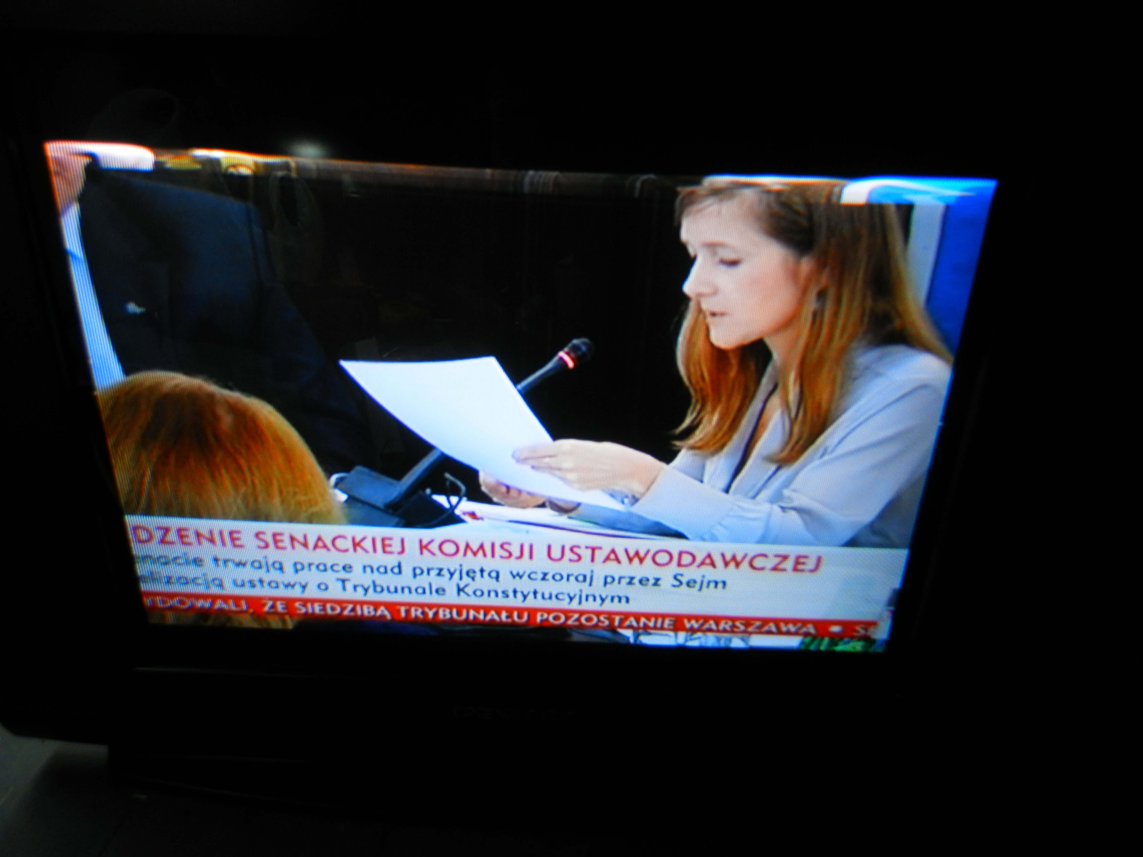

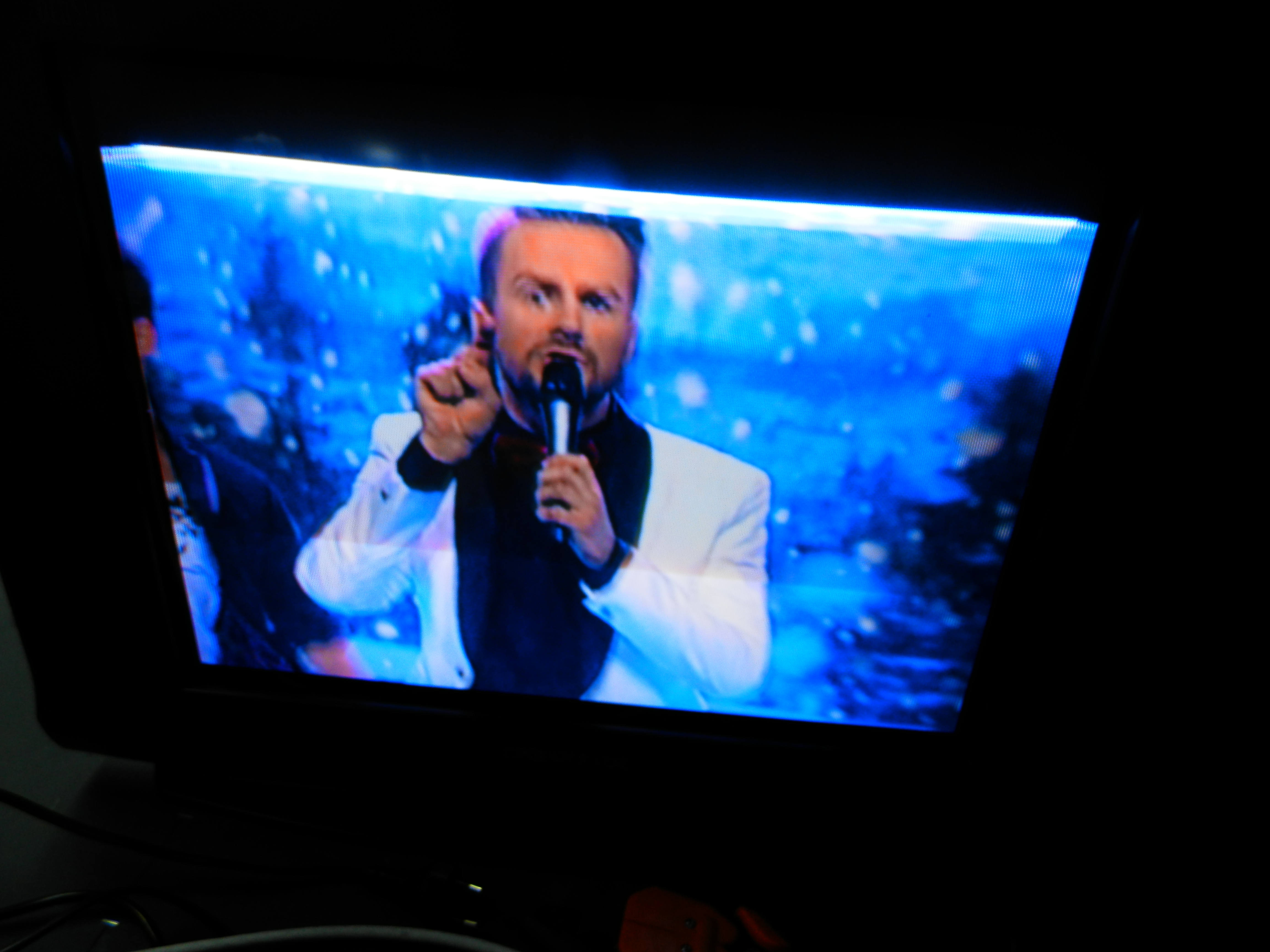

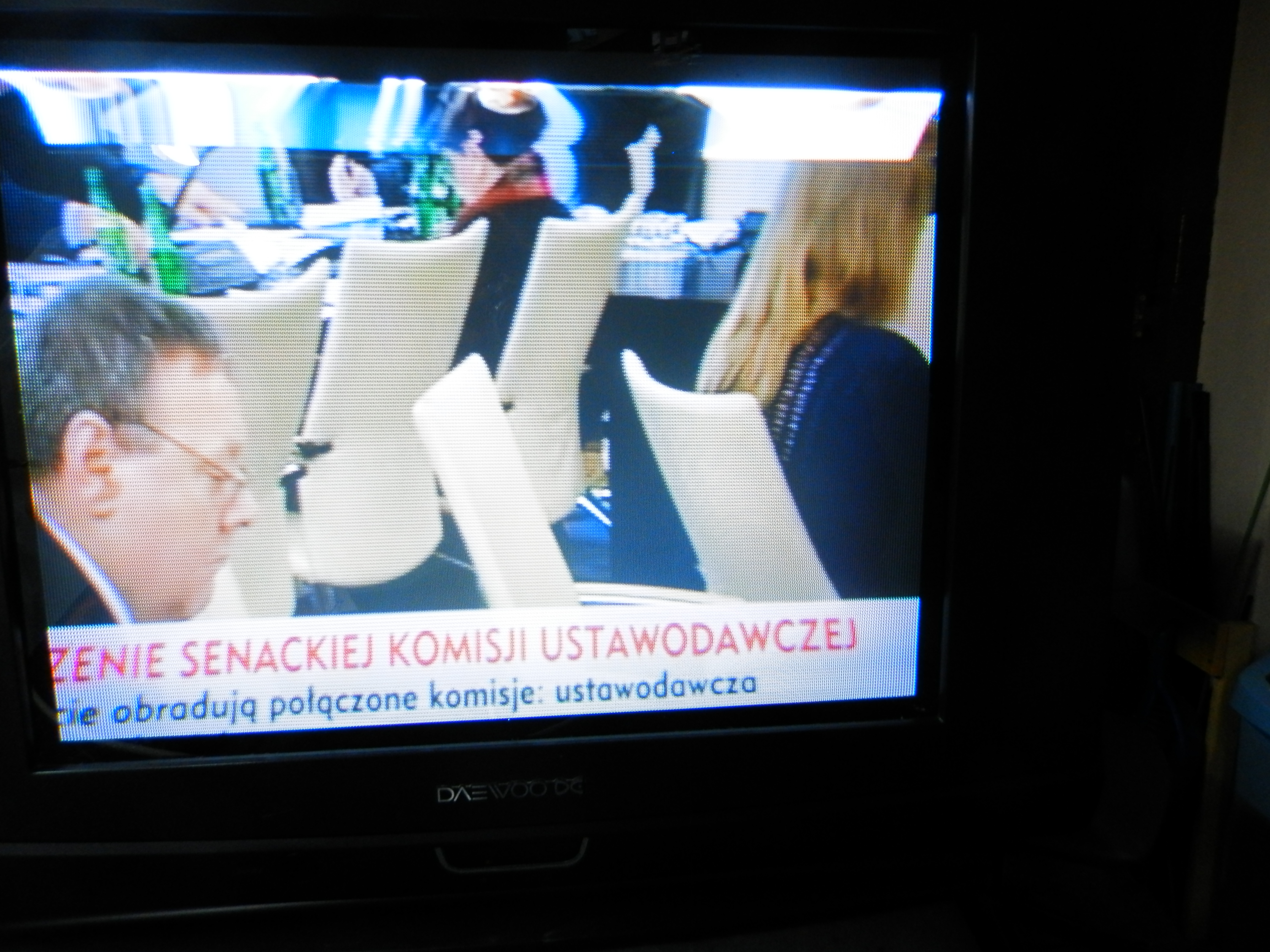

    Obraz wygląda tak:
    Daewoo DTB-21S6KB - Brak treści obrazu na górze ekranu Daewoo DTB-21S6KB - Brak treści obrazu na górze ekranu Daewoo DTB-21S6KB - Brak treści obrazu na górze ekranu Daewoo DTB-21S6KB - Brak treści obrazu na górze ekranu Daewoo DTB-21S6KB - Brak treści obrazu na górze ekranu

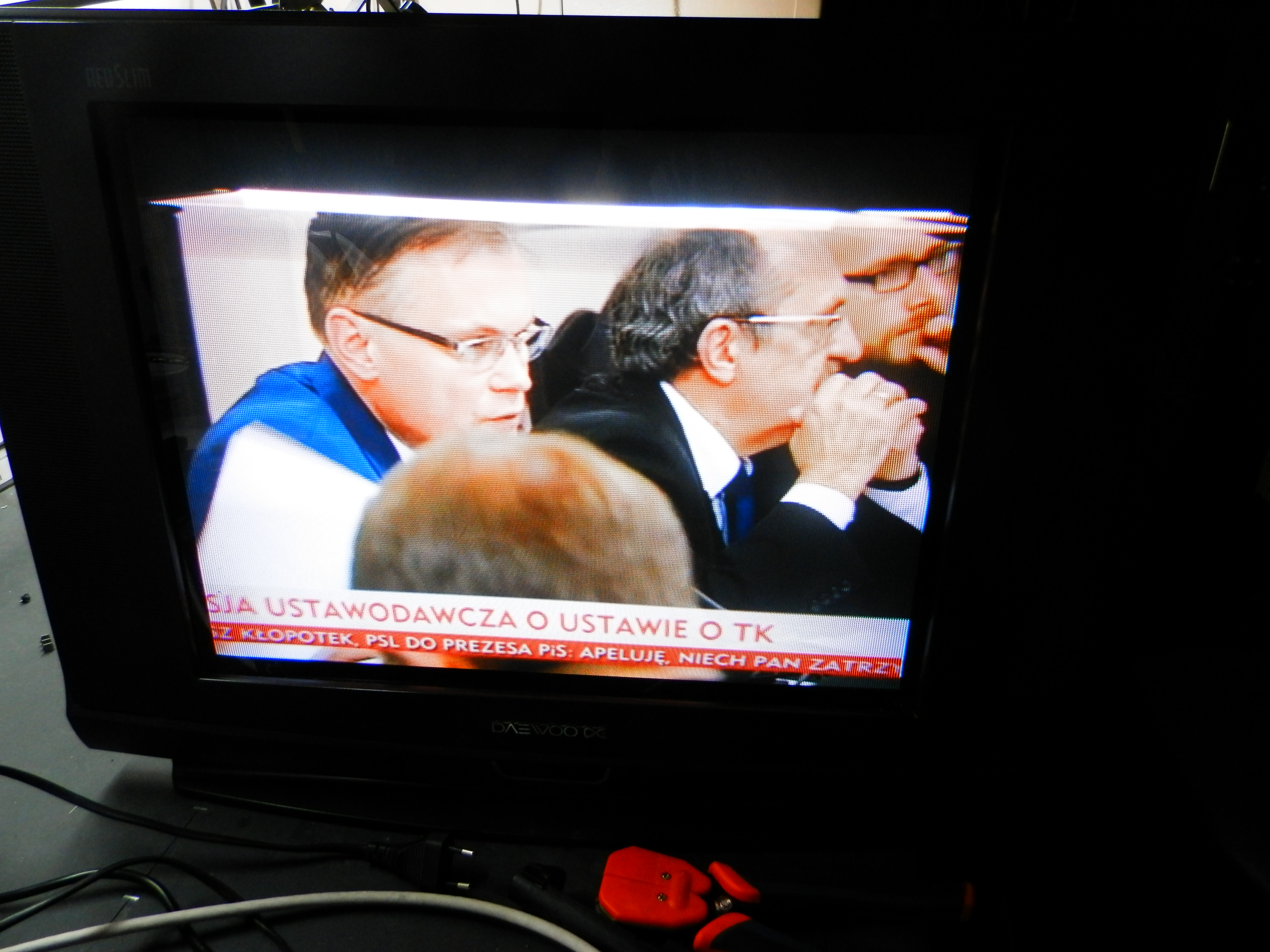

    W servis mode ustawiłem VERT SIZE na maxa i wygląda to tak:
    Czy jest to problem z pionem?
    Brak zimnych lutów, sprawdziłem elektrolity i tantal obok LA7848 i wszystkie mają prawidłową pojemność.
    Ewentualnie czy jest jakaś metoda na sprawdzenie czy jest uszkodzony kineskop?

    A jak zwężasz obraz to w pewnym momencie jest "cały"?
    Nie wiem czy tak wyszły zdjęcia ale wygląda że obraz jest nieostry na obrzeżach.
    Naprawę zaczął bym od wymiany wszystkich kondensatorów elektrolitycznych wokół pionu. To że na miernik są dobre nie oznacza że takie są. Pomiary miernikiem a rzeczywiste warunki pracy to nie to samo.
    To samo było ze słynnym kondensatorem 1uF w TV Funai TV2003. Na miernik był dobry a TV się nie włączał. Po wymianie "dobrego" kondenastaora TV działał.

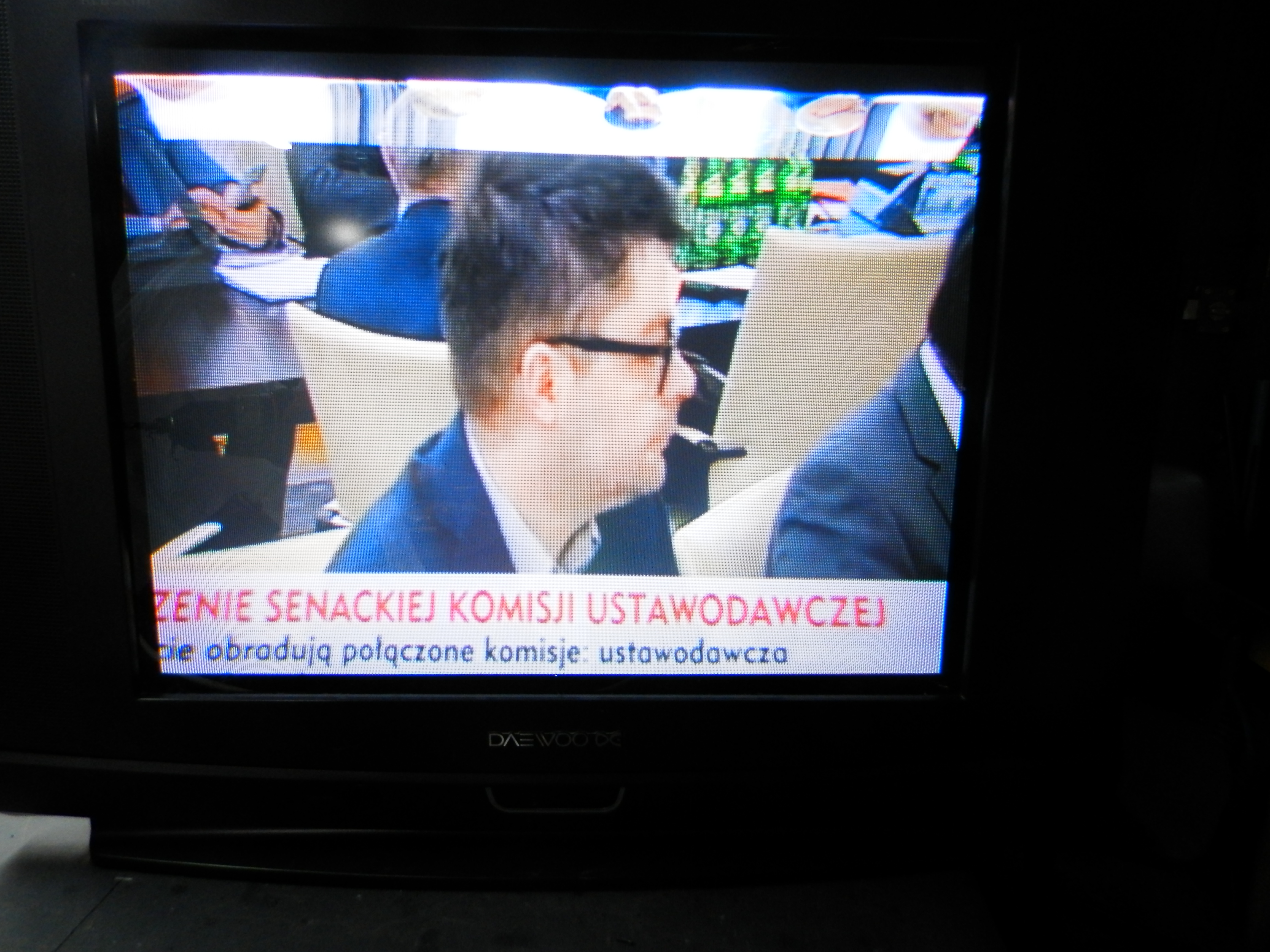

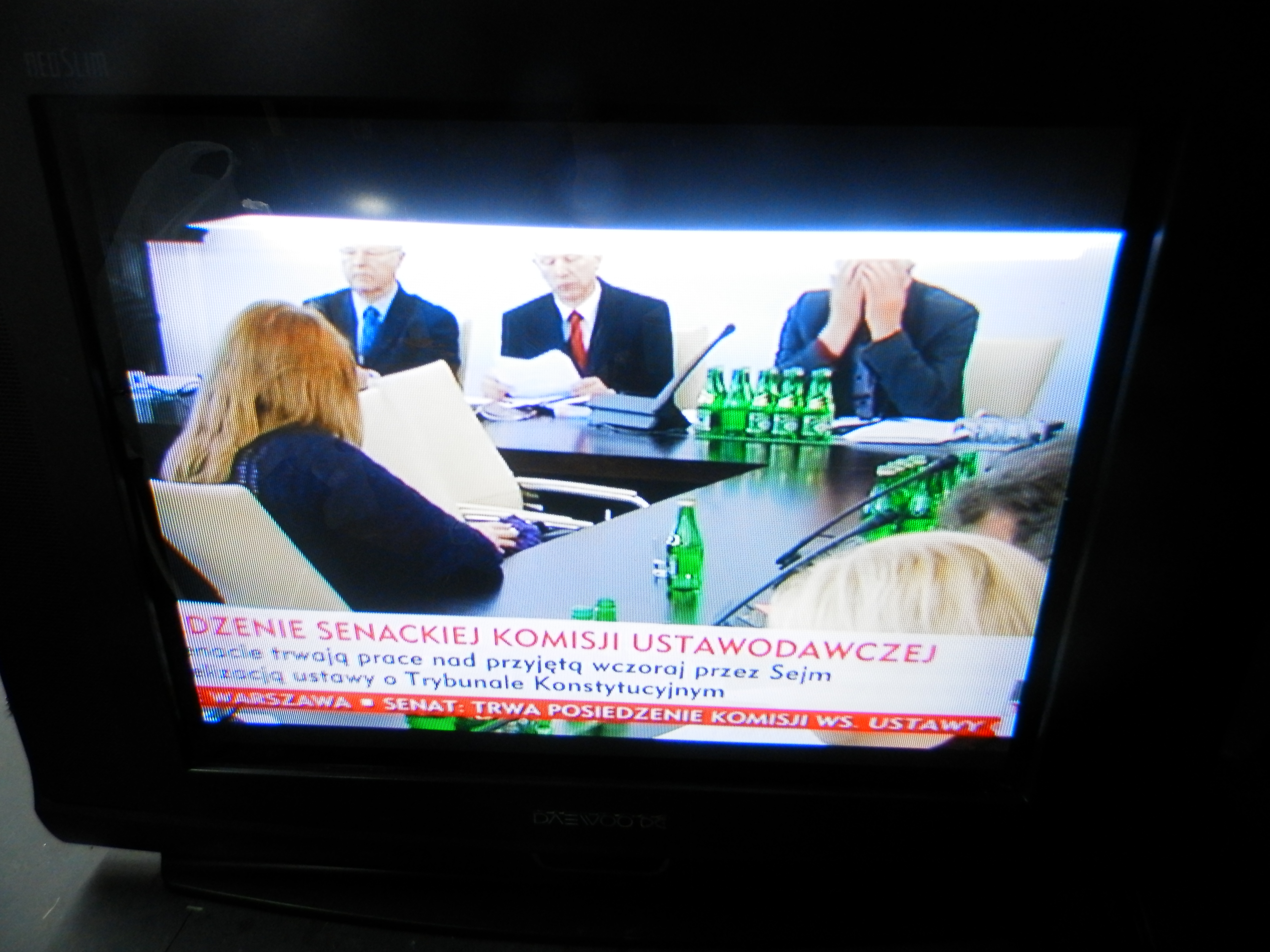

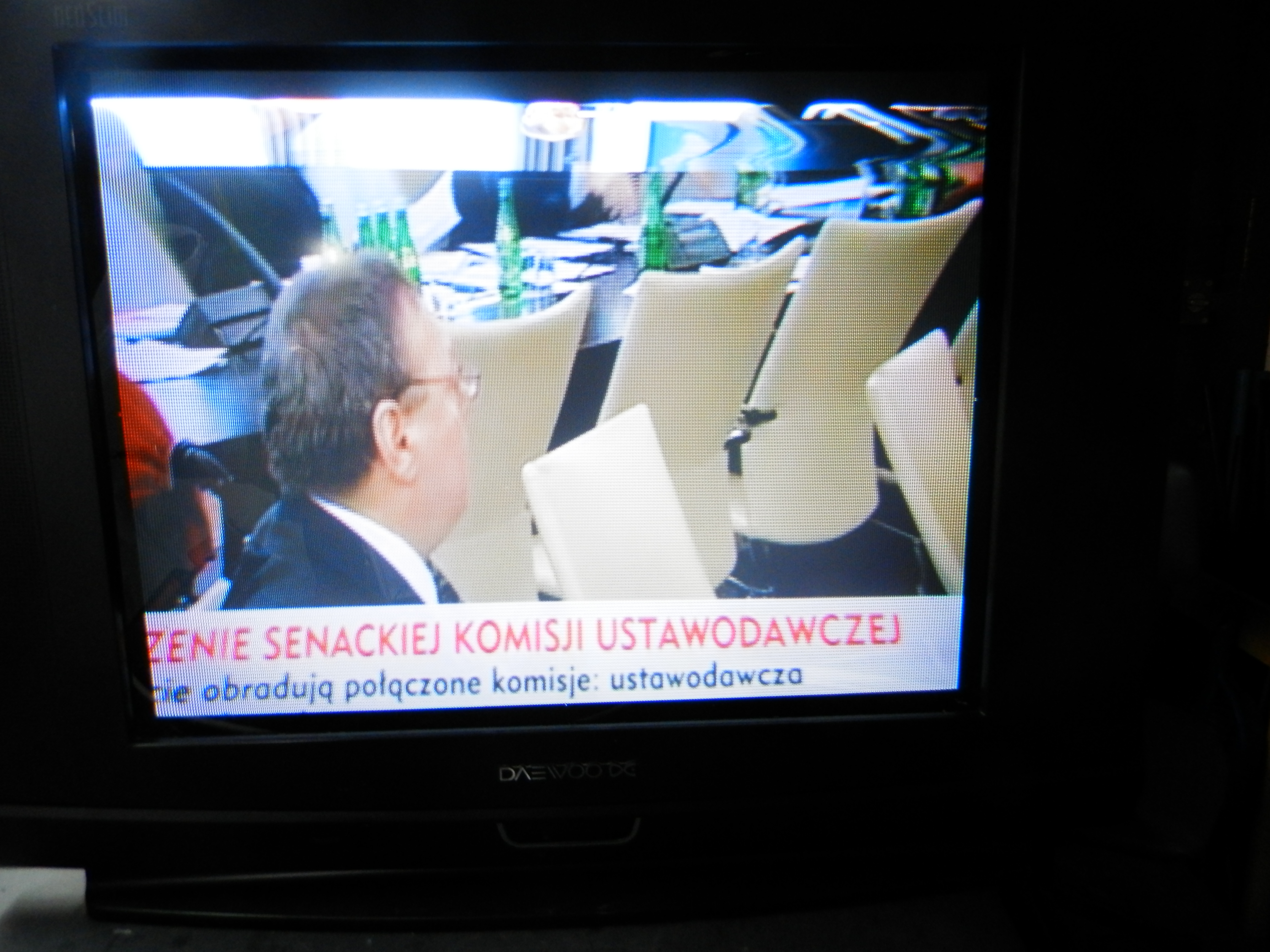

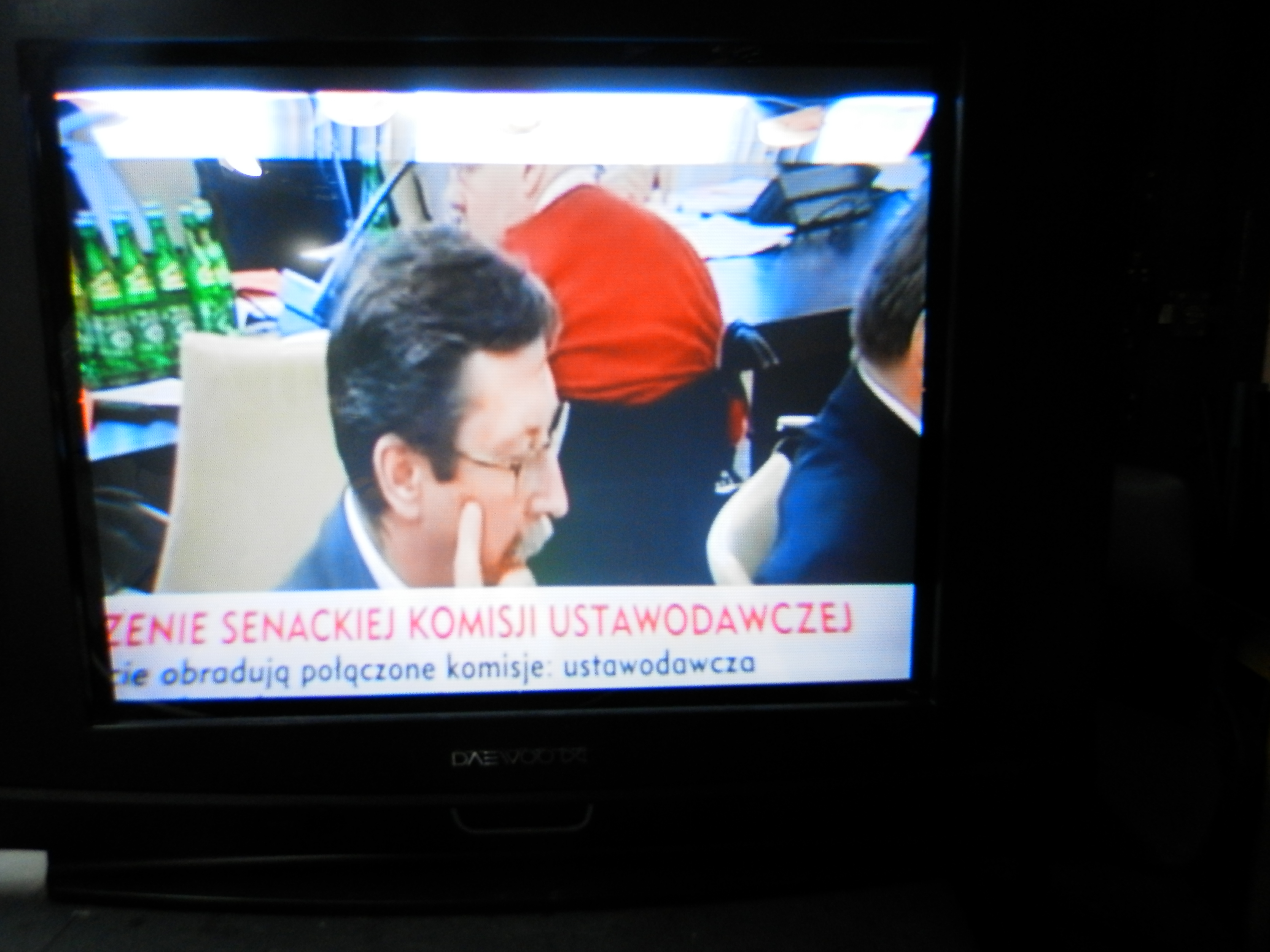

    Tak wygląda obraz zwężony (VERT SIZE 0):

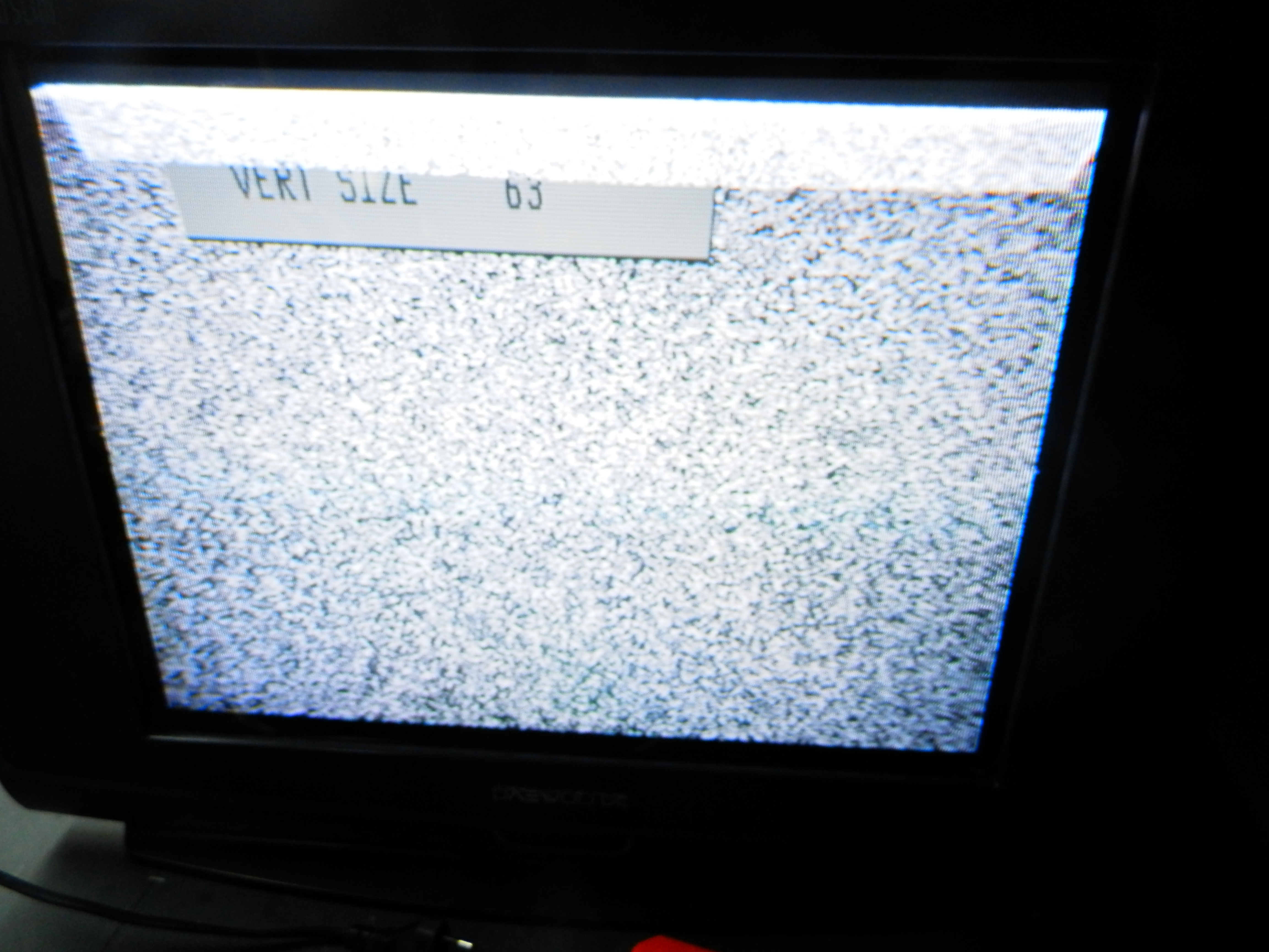

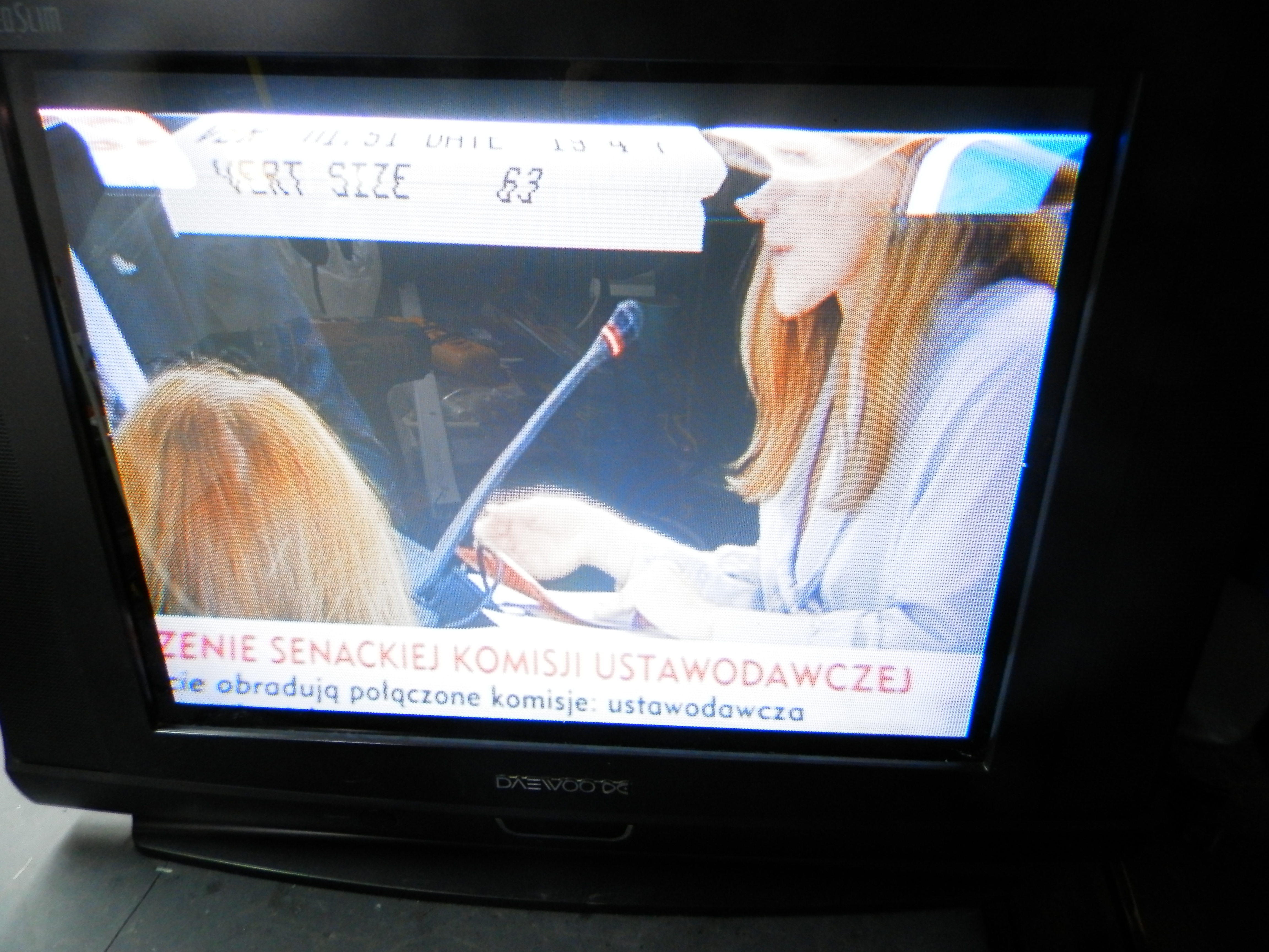

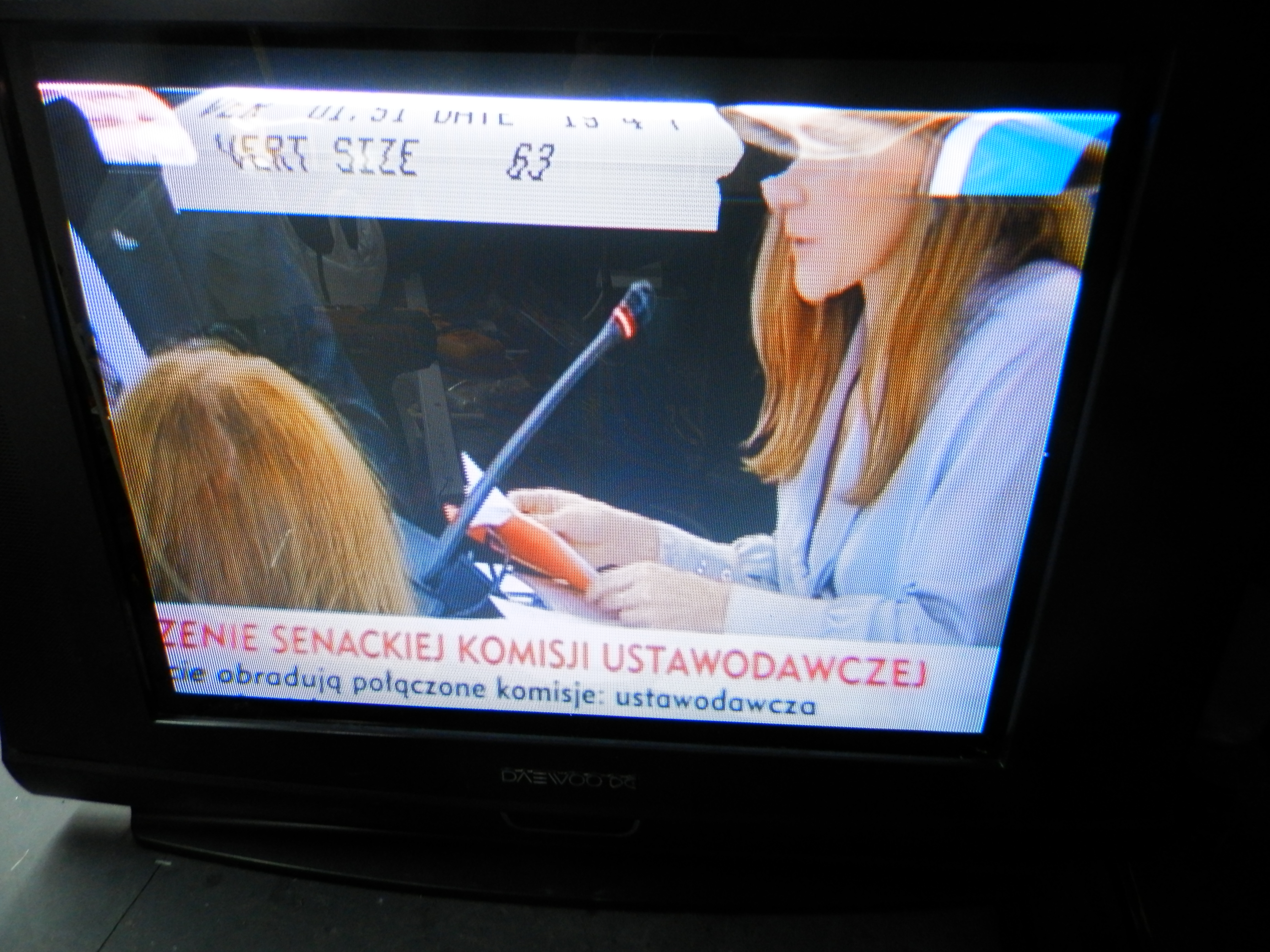

    A tak wygląda rozciągnięty (VERT SIZE 63):
    Daewoo DTB-21S6KB - Brak treści obrazu na górze ekranu Daewoo DTB-21S6KB - Brak treści obrazu na górze ekranu Daewoo DTB-21S6KB - Brak treści obrazu na górze ekranu Daewoo DTB-21S6KB - Brak treści obrazu na górze ekranu Daewoo DTB-21S6KB - Brak treści obrazu na górze ekranu Daewoo DTB-21S6KB - Brak treści obrazu na górze ekranu Daewoo DTB-21S6KB - Brak treści obrazu na górze ekranu
    Ostrość mam ustawioną na 0 gdyż tego wymaga wejście w tryb serwisowy.
    Będę musiał jeszcze wymienić elektrolity przy pionie.

    Naprawę zaczął bym od wymiany C306 2200uF/25V, C309 4,7uF/50V, C313 10uF/50V, C310 100uF/50V, C302 10uF/50V. To tylko 5 kondensatorów. Problem jest ewidentnie z pionem.

    Wymieniłem te kondensatory na nowe lecz nic to nie dało.
    Czy jest sens kupować nowy układ LA7848 ?

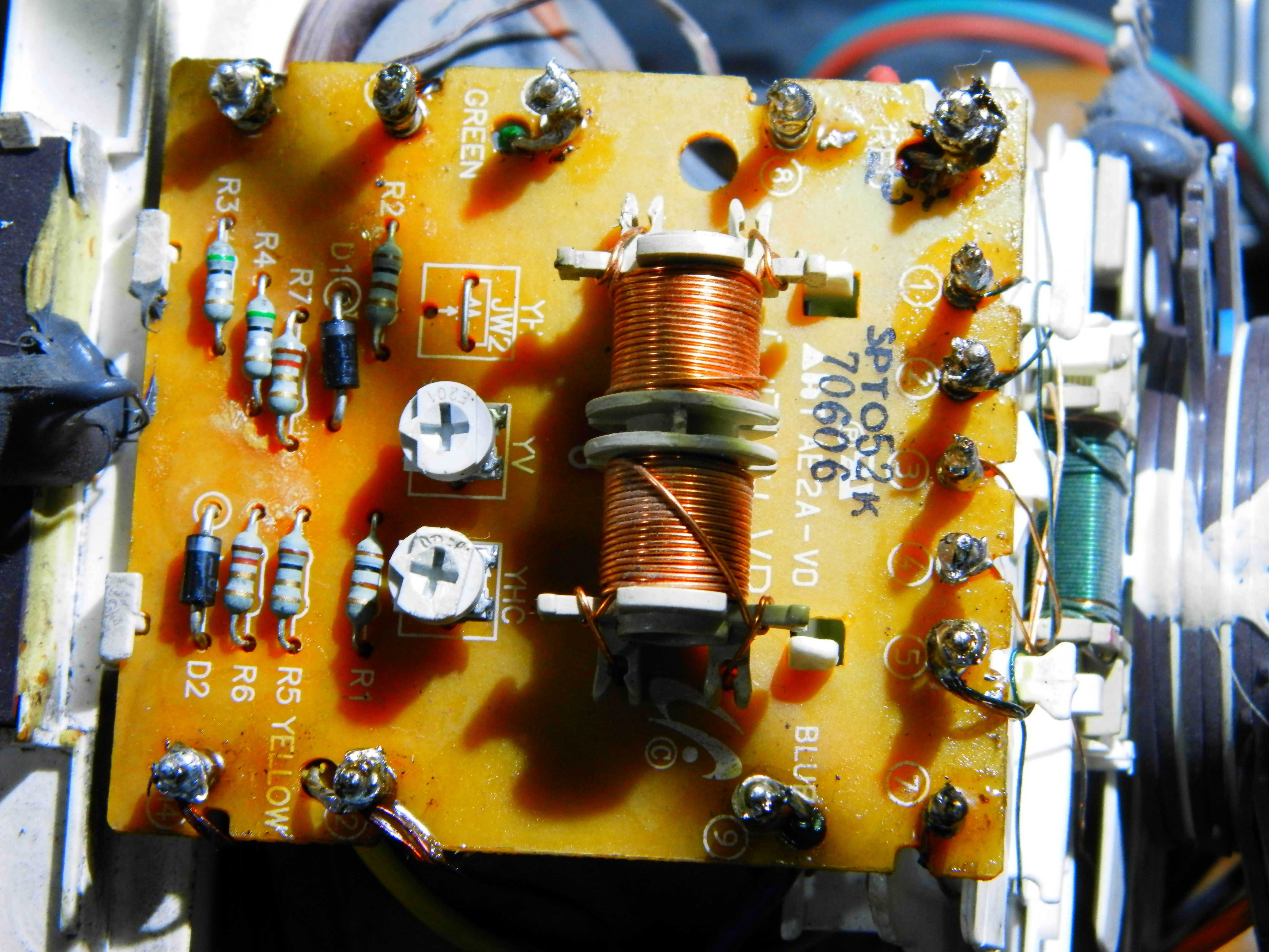

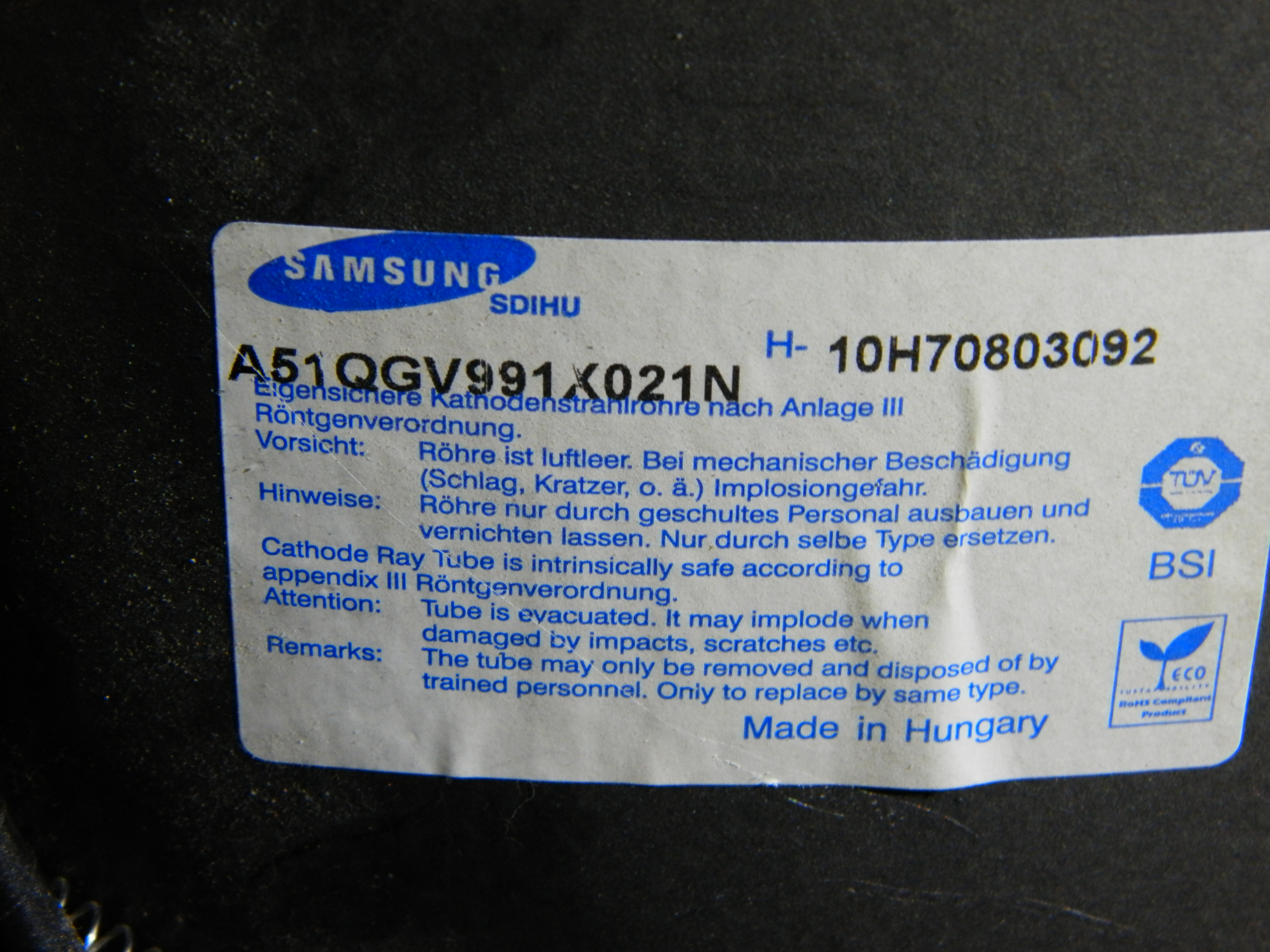

    Na kineskopie jest taka płytka:
    Od czego są te potencjometry?
