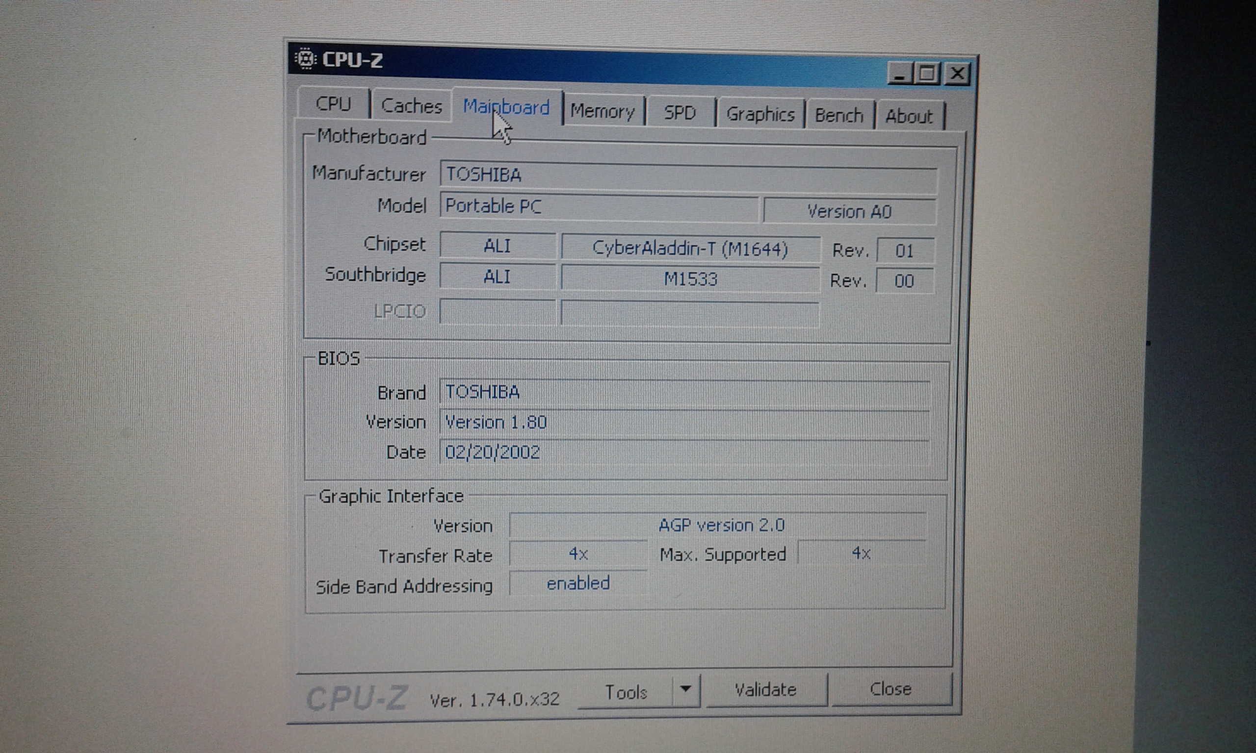

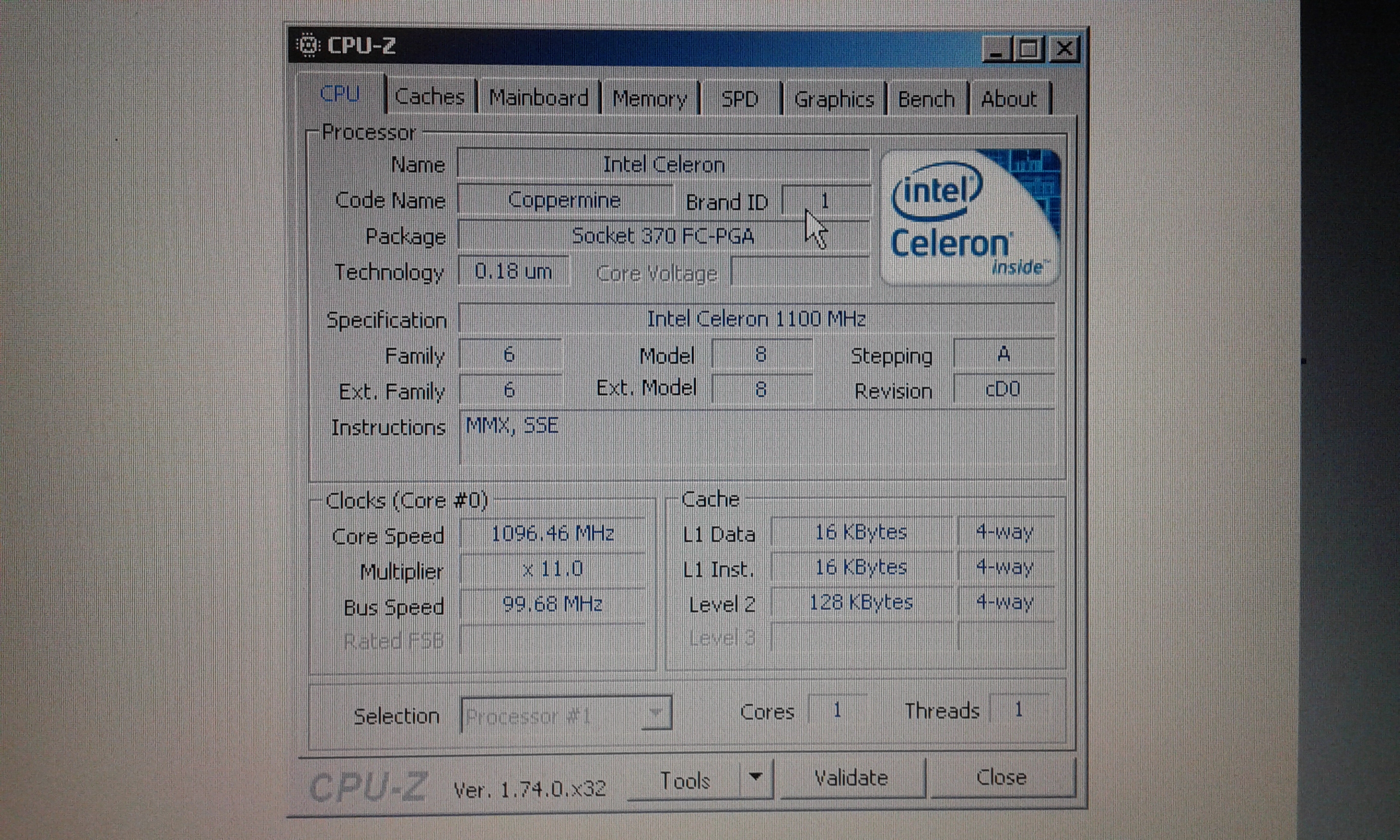

    Wstaw screeny zakładek: CPU, Mainboard i Memory z programu CPU-Z. Jak nie będzie działać wersja 1.63, to zainstaluj starszą.

    Modernizacja Toshiba Satellite 1800-614: Wybór procesora i pamięci RAM Modernizacja Toshiba Satellite 1800-614: Wybór procesora i pamięci RAM

    Z szybszych procesorów, to może obsługiwać procesory Celeron -Tualatin (Celeron 1200/1300/1400)
    https://pl.wikipedia.org/wiki/Lista_procesor%C3%B3w_Intel_Celeron
    oraz Pentium III - Tualatin
    https://en.wikipedia.org/wiki/List_of_Intel_Pentium_III_microprocessors
    Co do pamięci, to można włożyć szybsze SDRAM 512MB PC133 - 2 szt.
