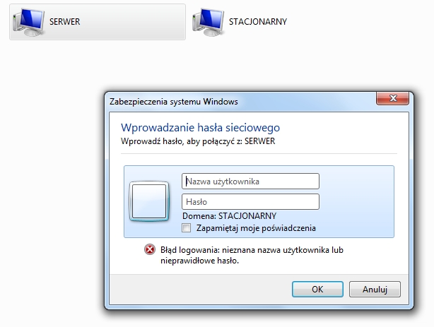

    Witam!Mam Linux Mint. Sprawdzałem już różne konfiguracje pliku smb.conf, ostatnia to taka:
    [global]
    workgroup = WORKGROUP
    netbios name = serwer
    server string = domowy_serwer_plikow
    encrypt passwords = yes
    security = user
    comment = pierwszy udostępniony katalog
    path = /home/samba
    create mask = 0777
    directory mask = 0777
    browsable = yes
    writable = yes
    guest ok = yes
    i za każdym razem w Windows 7 wyskakuje pytanie o hasło jak poniżej:
    Jak skonfigurować Sambę żeby Windows 7 nie pytał o hasło przy dostępie do zasobu
    przy wpisaniu hasła usera lub root'a i tak nie wchodzi, co zrobić żeby nie było pytania o hasło tylko od razu pojawiły by się udostępnione dane. Dostęp do katalogu oraz pliku są ustawione na pełny dostęp (777). W Windows jest włączone "Wyłącz udostępnianie chronione hasłem".
