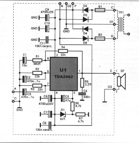

    Mam Wzmacniacz na TDA 2052. Niechcąco zrobiłem zwarcie i spaliłem końcówke. Wymieniłem ją lecz wzmacniacz nie działa jak poprzednio. Na starej końcówce na full przerywało zabezpieczenie prądowe. Na nowej jak podgłosze to sie całkiem wyłącza i nie załącza ponownie. Musze wtedy na zasilaczu wbudowanym na płytce rozładować 2 Kondensatory 4700µF 35V. Wtedy wszystko powraca do normy. Prosze pomużcie.
    Ps: to mój pierwszy temat.
    Z góry dzienki.

    Sprawdź napięcie na pin 3. Powinno być pomiędzy 2,7 a 4V. Jeśli jest 1,7 lub mniej, to działa układ wyciszania. Sprawdź rezystory w tym obwodzie.
    Pzdr.

    Ok. ale mógł byś mi powiedzieć jak sie do tego zabrać?? Zrobić ze schematu to sobie potrafie ale naprawić to potem jest problem.
    Wypiołem diode D1: dioda Zenera 5V1 lub 5,6V i jest wszystko ok. Chyba ona była przyczyną. Może chodzić bez niej?? Jest to ten schemat. Polecam go. Gra świetnie.

    Układ się grzeje jeśli tak zabezpieczenie termiczne albo za wysokie napięcie zasilania sprawdź
