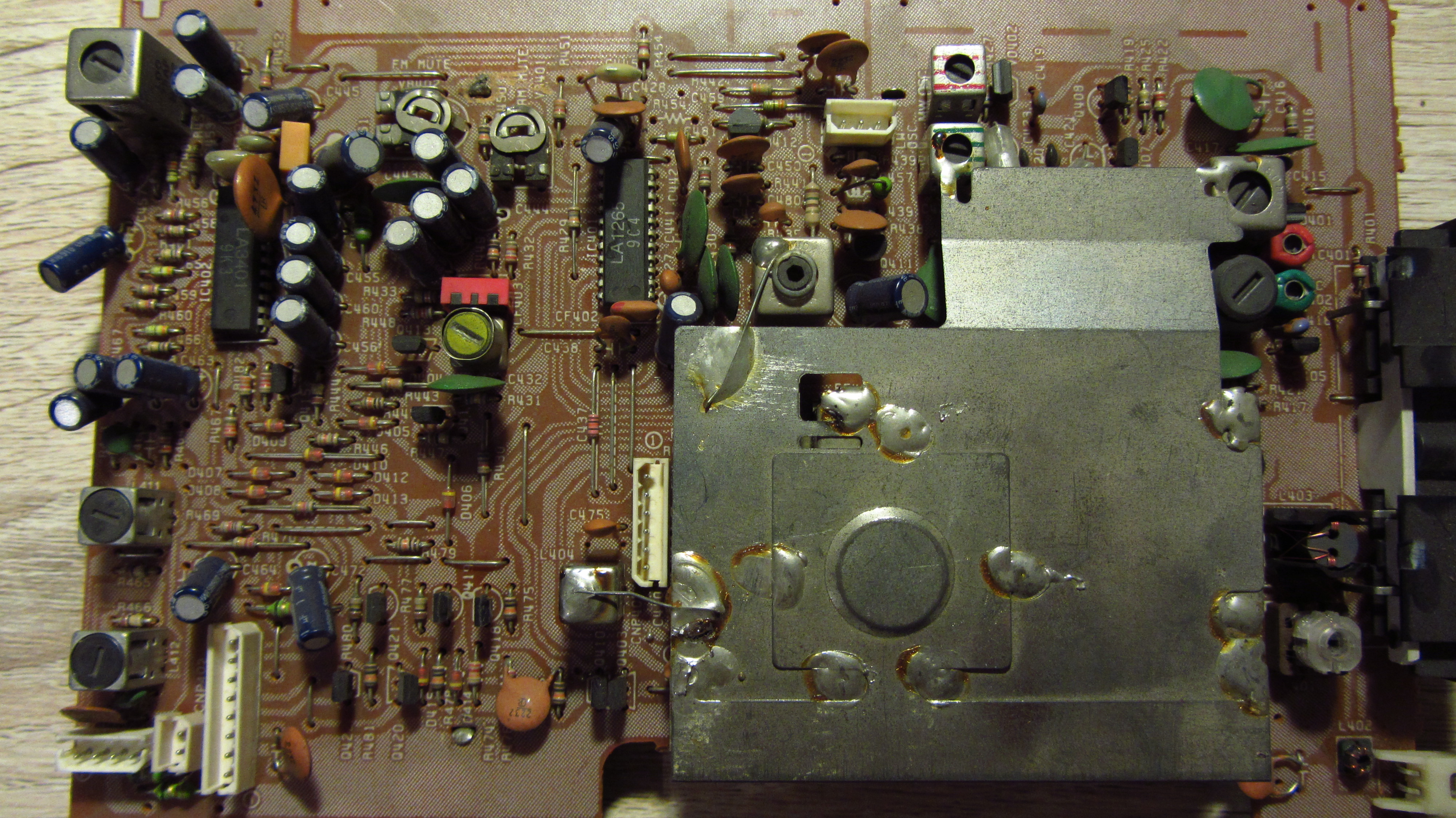

    Witam :) Mam problem z tunerem radiowym we wieży Sharp System-7700. Ogólne dziełanie jest w porządku, lecz słychać buczenie w tle podczas cichej audycji radiowej. Buczenie występuje nawet na innym zakresie fal (LW, MW). Buczenia nie ma, gdy odłączę kabel sygnałowy z płyty tunera. Czytałem już na forach, że przyczyną może być niesprawny kondensator, lecz nie mam pojęcia który mógłby to być, więc w załączniku wysyłam zdjęcie.
    Drugim problemme jest brak pilota. Może ktoś wie, jaki model pilota pasuje do tej wieży? I czy ta wieża ma wbudowany przedwzmacniacz? Po podłączeniu gramofonu Technics SL-2000 do wejścia Phono gra tak samo cichutko jak po podłączeniu do AUX. Dziwnym wydaje mi się, że oryginalny gramofon z zestawu miał osobny przedwzmacniacz lub wbudowany w gramofon.

    Sprawdź kondensatory w zasilaczu.

    Nie mam pojęcia jak przebiega zasilanie po płycie głównej. Niestety zasilacz nie ma osobnego zasilania prosto na tuner. Najlepszym rozwiązaniem będzie zainwestować w multimetr z opcją mierzenia pojemności elektrolitów, bo nie widzę sensu, aby wymieniać większość elektrolitów na chybił trafił, na nowe. A najbardziej nie ma sensu wymieniać je na elektrolity z rozbiórek innych sprzętów, bo jaka jest pewność, że dany kondensator jest na 100% sprawny.
    Dotarłem do instrukcji obsługi. Czułość wejścia Phono to 110mV, więc nie posiada przedwzmacniacza.
    Nadal poszukuję informacji o pilotach, które współpracują z tą wieżą.

    Kondensatory sprawdzone, wszystkie sprawne. Buczenie nadal występuje na wszystkich wejściach. Na tunerze radiowym jest największe, aż przeszkadza w słuchaniu audycji radiowych.

    Znajomy mówi: popatrz, czy ktoś już coś naprawiał i najpierw tam szukaj, bo może dał złe zamienniki. I faktycznie, na płycie głównej ktoś grzebał z dwoma tranzystorami: BI 185 i DI 761. Ten pierwszy miał zwarte 2 nóżki. Rozlutowałem i buczenie ustało. Przestały się również nagrzewać rezystory z podświetlenia wyświetlacza (gdzie i tak już spaliły się niektóre diody).
    Jeszcze źle działa equalizer, brak podbicia najniższych tonów. Pewnie tam też coś się spaliło z racji tego partactwa...

    Dzisiaj słucham sobie radia i zauważyłem, że nie działa stereo. Stacje radiowe nie szumią, odbiór jest bardzo dobry. Zaznaczyłem kropeczkami wszystkie cewki, tak jak są ustawione i przekręcałem je, aby doregulować odbiór lecz stereo nadal się nie uruchamia.
    Palcem dotknąłem diod, na zdjęciu w pierwszym poście widać je po lewej, między układem LA3401, a białym gniazdem, oznaczone jako D407 i D408. Stereo się uruchomiło, słychać w głośnikach i świeci dioda "fm stereo indicator". Co powinienem sprawdzić?
    Udało mi się dostroić tuner, napięcie wynosi ok. 30mV. Stereo dalej się nie załącza automatycznie. Gdy dotknę tych diod, to stereo jest i brak najmniejszego szumu, jakość idealna.
