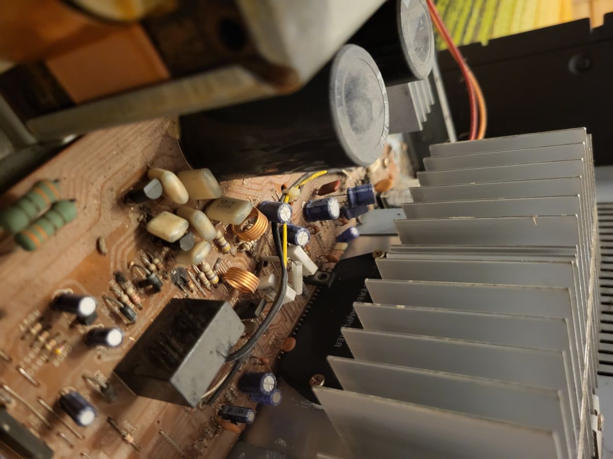

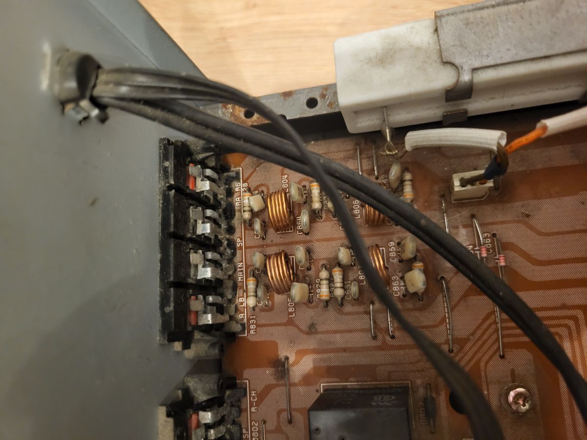

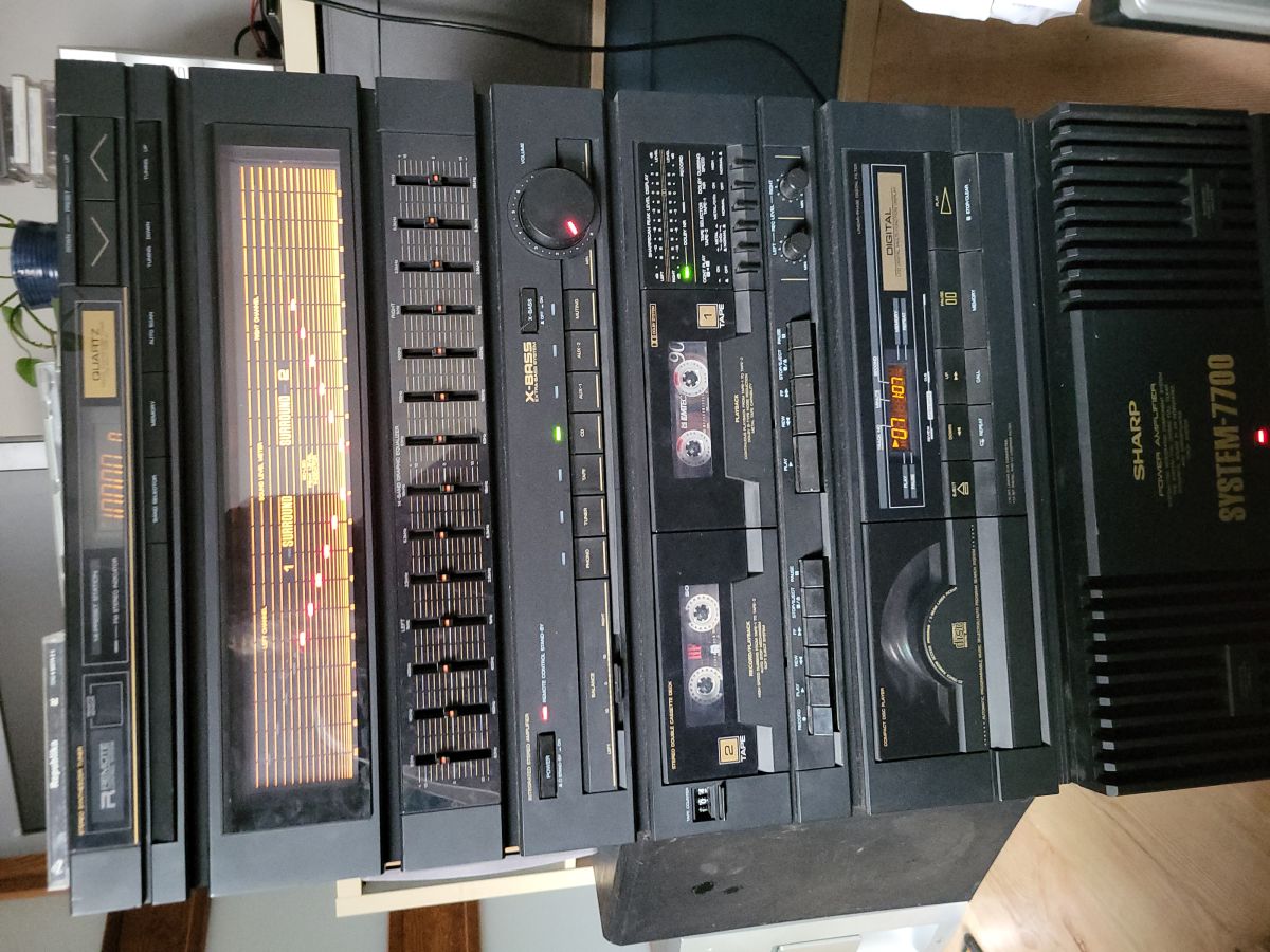

    Dostałem ostatnio wzmacniacz Sharp 7700 wraz z wieżą SC7700DHMK2(BK) i napotkałem dwa problemy. Pierwszy jest taki, że po podłączeniu jakiegokolwiek głośnika do kanału prawego (z zestawu głośników A i B) pojawia się buczenie, które wzrasta wraz z głośnością. Warto dodać, że przeczyściłem okolice wejść na płycie — nic to nie dało. Kondensatory nie wyglądają, jakby miały być przyczyną. Czy ktoś wie, czego to może być wina i jak to naprawić?
    Drugą kwestią jest taka, że wzmacniacz posiada wyjścia rear na tył, ale nie mam bladego pojęcia, jak je uruchomić. Na wieży nie znalazłem żadnego przycisku (może jestem ślepy). Myślałem, że do wzmacniacza muszą być podpięte 4 głośniki, aby załączyły się tylne, ale dalej nic. Załączam 3 zdjęcia wzmacniacza, może pomogą.
    Co się dzieje w kanale lewym?
    Jeśli zamienisz miejscami wtyczki wejściowe CINCH wzmacniacza to buczenie jest nadal w tym samym kanale czy w drugim?

    Ok, czy mógłbyś zrobić jakies dobrej jakości zdjęcia płyty czołowej i płyty tylnej tego wzmacniacza?
  • #5 21736624
    tostyjuliana
    Posty: 14
    Już przesyłam
    Na razie nikt tego nie wie gdyż przyczynę należy dopiero wykryć.
    Zmierz napięcia na wszystkich nóżkach układu IC801 względem masy.

  • #21 21752866
    SlawekKedra
    Posty: 16726
    Pomógł: 1573
    Ocena: 1946
    IC801 jest uszkodzony w obydwu kanałach.
    Z którego punktu wziąłeś masę do pomiarów? Jeśli z gniazda głośnikowego to z którego?
  • #22 21752892
    tostyjuliana
    Posty: 14
    >>21752866 Zmierzyłem z gniazda głośnikowego prawego głośnika, głośniki A.
  • #23 21752906
    SlawekKedra
    Posty: 16726
    Pomógł: 1573
    Ocena: 1946
    To jest ok, masa jest tylko na gniazdach głośników głównych A i B ale nie ma masy na gniazdach głośnikach tylnych.
