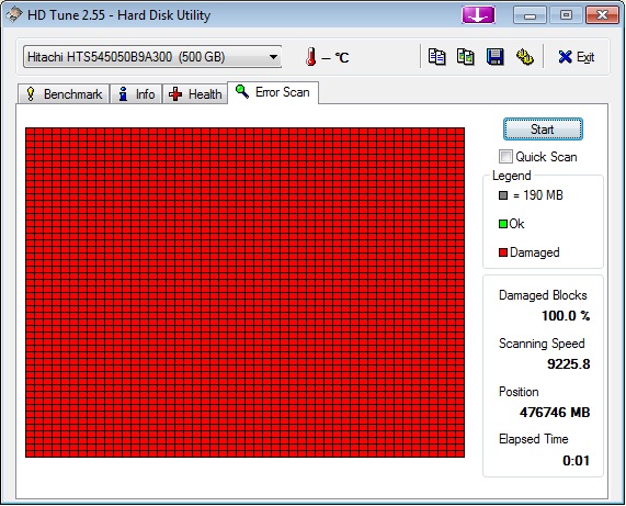

    pewnego dnia po uruchomieniu komputera pojawił się komunikat operating system not found. Pomyślałem że obluzował się dysk, odkręciłem pokrywę i tu zdziwienie 2 śruby mocujące dysk są wykręcone i latają luźno obok dysku, a dociśnięcie dysku nic nie dało. Wyjąłem dysk podłączyłem do komputera, działa i pojawił się komunikat iż należy przeskanować dysk. Uruchomiłem skanowanie jednak ruszyłem niechcący dysk i się odłączył. Podłączyłem ponownie i pojawia się komunikat iż należy sformatować dysk... Mam na nim sporo danych i nie chcę tego robić.
    Testu smart nie można wykonać, a program Hd Tune w zakładce Error scan pokazuje 100% damaged blocks (załącznik).
    Program DMDE podczas skanowania cały czas wyrzuca błędy, że plik nie został odnaleziony, a rezultat skanowania wygląda tak:

    Wg screena z HDTune on go nawet nie skanuje, tylko dysk się odłącza w trakcie próby skanowania, pewnie po USB podłączony i ma problem z powierzchnią. HDDScan też SMART nie może wykonać?

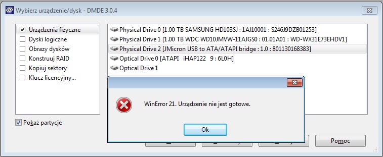

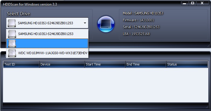

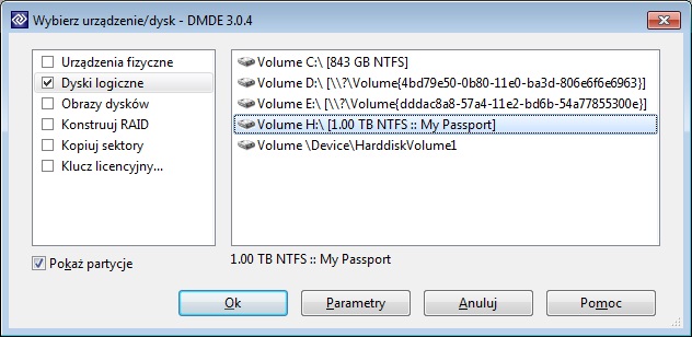

    Kolega mati211p ma rację, jest podłączony po usb i na hd tune nie dało się wykonać benchmarka, bo wołał connection failed, lub coś w tym rodzaju. Dziś po podłączeniu dysku tylko zasygnalizował iż urządzenie jest gotowe do użycia, ale nie wyświetla nic w eksploratorze. Podaję też screeny z HDDScan jak go "widzi" i screeny z DMDE. W HDScan jest to ten środkowy dysk bez nazwy, w dmde to są 2 partycje logiczne D i E oraz physical drive 2, tyle że jak chcę wybrać to urządzenie to wyświetla się komunikat jak w załączniku. Słowem chyba nie może zamontować dysku, lub jakiś problem z połączeniem.

    Da się wybrać opcję SMART w HDDScan dla tego dysku? Jak się zachowuje po podłączeniu bezpośrednim?
  • #6 15276001
    patrykosso
    Posty: 8
    Nie, nie da się wybrać opcji smart, ani nie wyświetlają się żadne informacje o dysku, firmware itp.. Jakby windows widział że jest coś podłączone, ale nie widział co i nie potrafił się z nim połączyć. Po bezpośrednim połączeniu do usb (dysk zamontowany do zewnętrznej obudowy natec rhino), wyświetla się komunikat o instalowaniu oprogramowania urządzenia, diody na dysku migają, słychać rozruch dysku (wcześniej słychać było głośniejszy rozruch), po czym diody zapalają się stałym światłem i tyle. Wczoraj jeszcze pojawiał się komunikat o potrzebie formatowania dysku, dziś już nic się nie pojawiła ani dysk nie pojawił się w eksploratorze. Może dysk zgubił system plików? Po obejrzeniu go (wczoraj) w mój komputer -> zarządzaj -> zarządzanie dyskami widniał jako 2 zdrowe partycje RAW z całością nieprzydzielonych danych. Spod linuksa, gparted live też nie potrafił nic odczytać co tam jest i pojawiła się informacja o braku możliwości zamontowaniu dysku.
