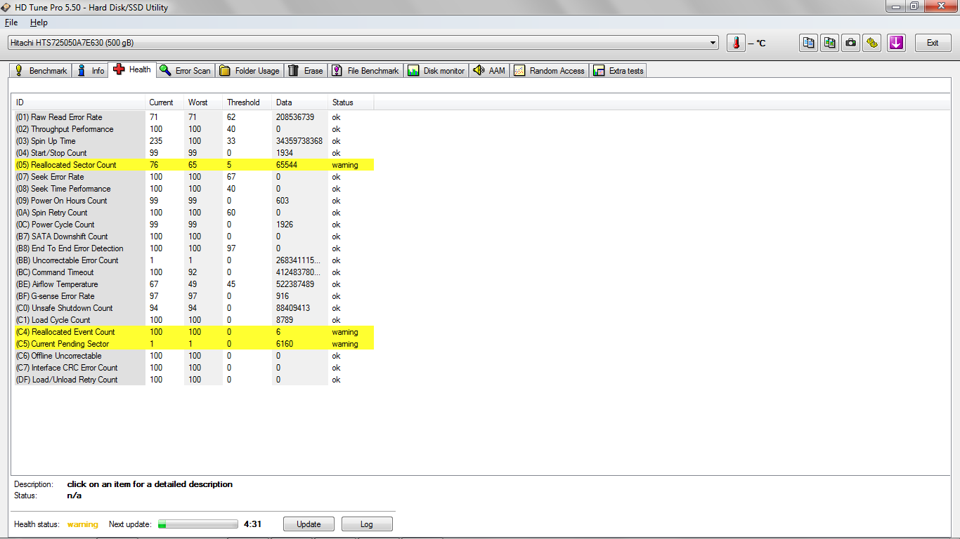

    Problem się pojawił w momencie uruchomienia komputera, brak możliwości uruchomienia systemu komputer po kilku sekundach się restartuję. Sprawdziłem dysk w HD Tune poniżej załącznik. Czy można coś z tym dyskiem zrobić? Odzyskać dane to najważniejsze.

    Dysk nadaje sie do wymianiy,ale możesz go jeszcze spróbować wyzerować programem MHDD
    Zerowanie nic nie pomoże na realokowane sektory. Dysk trwale uszkodzony.
    Kopia posektorowa
    ddrescue do pliku
    https://www.elektroda.pl/rtvforum/topic2592140.html#12436492
    ddrescue-dysk-dysk
    https://www.elektroda.pl/rtvforum/topic2211259.html#12566000
    Potem odzysk danych.
    DMDE
    https://www.elektroda.pl/rtvforum/topic2341359-30.html
    testdisk
    https://www.elektroda.pl/rtvforum/topic2339563-30.html#11122592
    photorec
    https://www.elektroda.pl/rtvforum/topic2683084.html#12918296
    Nie włączaj tego dysku bez potrzeby. Każde włączenie zmniejsza szansę odzysku danych.
    robis25 napisał:
    A czy to coś pomoże? Czy tylko będzie dobrze na jakiś czas?
    Nie pomoże. Kolega tak sobie napisał o tym zerowaniu aby coś napisać. Nie ma żadnej możliwości naprawy realokowanych sektorów.
    Dysk był źle traktowany (wstrząsy ) lub upadł i taki efekt jest.

    Zrobiłem w DMDE szukanie plików NTFS ale nie znalazło żadnego woluminu chociaż przeskanowano cały dysk. Co mogę teraz zrobić?

    Błędów CRC nie było ? Coś szybko cały dysk przeskanowałeś. Dysk czy obraz używałeś ?

    W tym stanie dysku kopia posektorowa obowiązkowo.
    Postąpiłem tak samo jak Ty zrobiłeś i nic nie znalazło.
    Mógłbyś mi pomóc jak to wykonać?
  • #11 13265918
    linuks
    Spec od komputerów
    Posty: 10981
    Pomógł: 1473
    Ocena: 491
    Kopia posektorowa jest w linkach powyżej.
