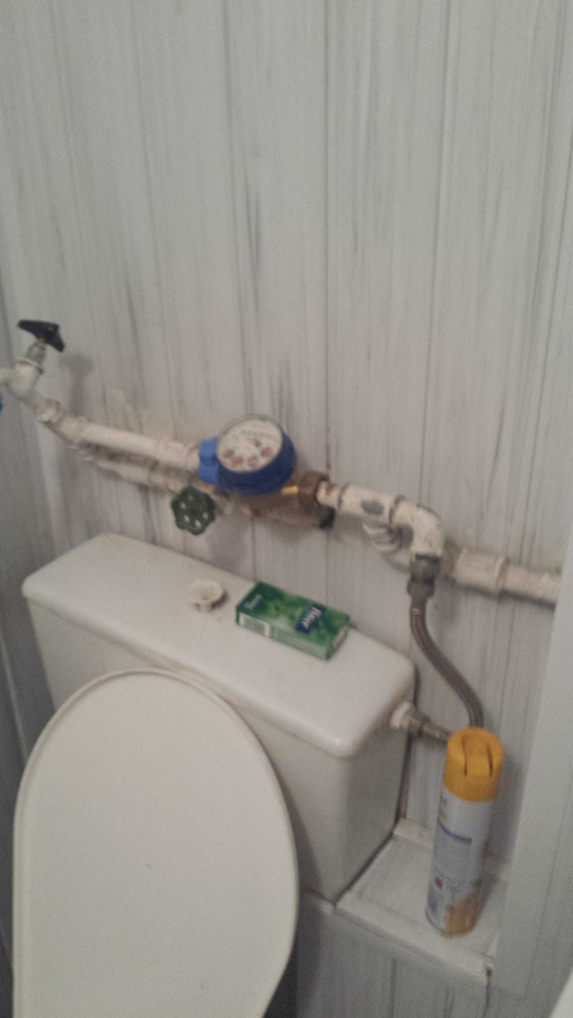

    Witam. Chciałem po prostu uruchomić ten oto junkers, wszystko podobno działa, bo jeszcze kilka dni mieszkali tu ludzie, kręcę kurkiem, włączam niby go, ale woda nadal zimna leci. Od razu zaznaczam, że jestem kompletnym laikiem i może idiotą, ale jeśli ktoś mógłby mi pomóc to byłbym ogromnie wdzięczny :D Jak uruchomić junkers Senseo? Woda nadal zimna mimo włączenia Jak uruchomić junkers Senseo? Woda nadal zimna mimo włączenia

    Zacznij od uruchomienia tzw."świecy". W tym "junkersie" samo odkręcenie wody nie wystarczy, musisz kręcić w lewo, nastąpi głośne stuknięcie iskrownika piezo i powinna zapalić się świeca. Następnie musisz ustawić pokrętło na pracę-płomień. Czynność należy wykonać powolnie bez pośpiechu, najlepiej poszukać instrukcję obsługi. Urządzenie jak na dzisiejsze czasy archaiczne...Sugeruję wymianę i obowiązkowo czujnik czadu przy każdym urządzeniu z otwartą komorą spalania.
