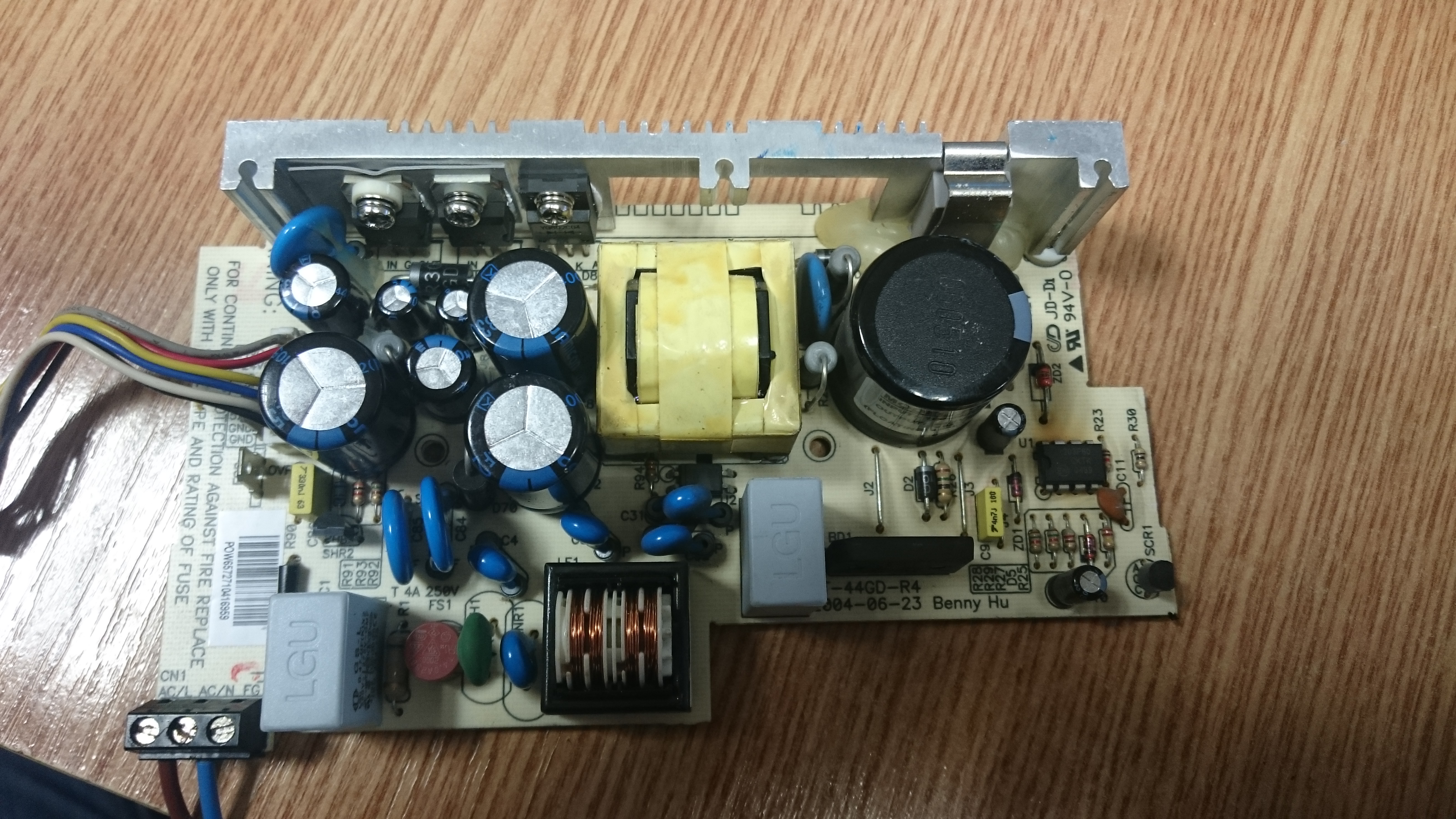

    W obiekcie w którym pracuję padł moduł sterowania oświetleniem. Rozebrałem go i okazało się że w zasilaczu są spuchnięte kondensatory elektrolityczne. Wymieniłem wszystkie, niestety moduł po wymianie nadal nie wstaje. Podłączyłem sam zasilacz z modułu na stole i zamiast 24v daje około 15v a zamiast 5v daje jakieś 3.3. Do tego napięcie pływa w zakresie +- 0.5v.
    Zasilacz poza tym objawem wydaje z siebie dziwne cykanie, które moim zdaniem dochodzi z układu NCP1203P60, przy samym układzie zresztą laminat jest lekko zbrązowiony jak by od przegrzania.
    Proszę o pomoc w naprawie bo cały sterownik kosztuje około 2500 zł a bieda w państwie i trzeba oszczędzać pieniądze podatników (budżetówka) ;).
    Czy mam wymienić ten układ? Czy to może być jego wina? Co mogę jeszcze sprawdzić?
    Dołączam zdjęcie zasilacza

    Czy wymieniłeś tylko spuchnięte elektrolity czy pozostałe również? Czy wymieniałeś elektrolity po stronie pierwotnej?

    No wszystkich nie wymieniłem, wymieniłem te z niebieskimi oznaczeniami na zdjęciu, oryginalny został ten największy i te dwa najmniejsze po prawej stronie przy układzie scalonym. Też je wymienić?

    Też je wymienić. Zmierz jeszcze napięcie pomiędzy wyprowadzeniem nr 6 i 4 układu NCP1203. Czy kondensatory które wlutowałeś są low ESR?

    Więc podłączyłem lepszy miernik bo mój mały kieszonkowy nie był w stanie nawet zmierzyć napięcia na zasilaniu układu ncp1203. Zasilanie pływa w zakresie 6-9v w rytm tego cykania słyszalnego. Napięcie na wyjściu zachowuje się podobnie. Kondensatory wstawiłem zwykłe, ale stare też nie były low ESR. Jedyna różnica to zamiast 3300 uF 10v wstawiłem 3300 uF 25v bo po prostu innych nie było u mnie w mieście dostępnych. Spróbuję jeszcze dokupić te 3 niewymienione elektrolity i też je podmienić ale czy tu się doszukiwać usterki?

    Nie, ale podmień te kondensatory. NCP1203 ma za niskie napięcie zasilania. Koło tego układu powinien być kondensator (za pewne 22uF, połączony z wyprowadzeniem nr 6 NCP1203) - wymień go.
    Sugeruję zakupić kondensatory low ESR, ponieważ zwykłe za długo nie pożyją.

    Podmieniłem kondensatory i wydaje się że wszystko jest ok. Na układ idzie 12.63v napięcie nie pływa, na wyjściu z zasilacza mam 5.1 i 23.9 v. Jedynie układ wydaje z siebie taki pisk delikatny o wysokiej częstotliwości - może dlatego że zasilacz bez obciążenia chodzi. Przejmować się tym?

    To piszczy transformator impulsowy. Nie przejmuj się tym. Chociaż ostatnio naprawiałem zasilacz z rejestratora TV przemysłowej, i po wlutowaniu dobrych kondensatorów Panasonic pisk ucichł.

    Ok można zamknąć, dziękuję za pomoc, sterownik złożony i zamontowany, wszystko działa. Jak widać oszczędność czasu przez niewymienienie wszystkich kondensatorów się zemściła :), bo koszt zakupu części jest śmieszny :).
