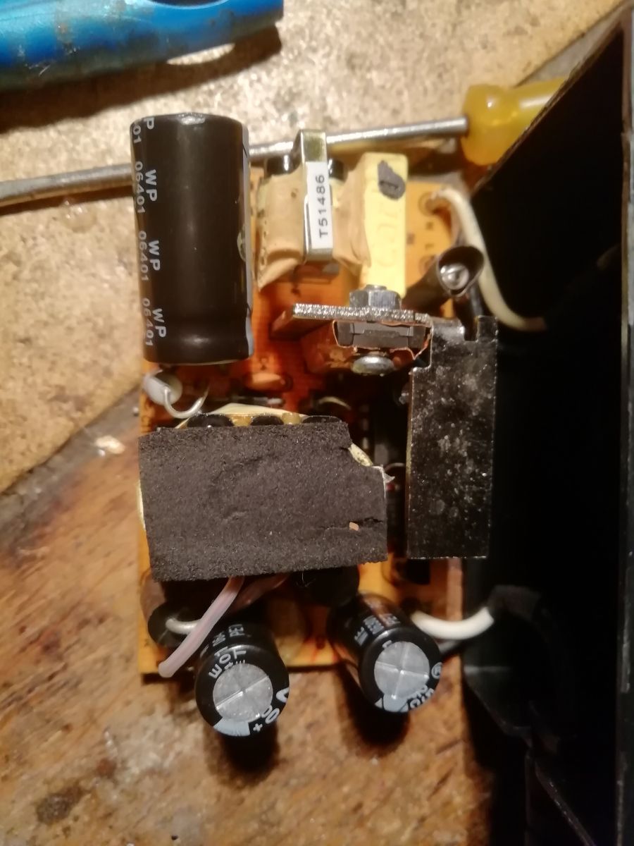

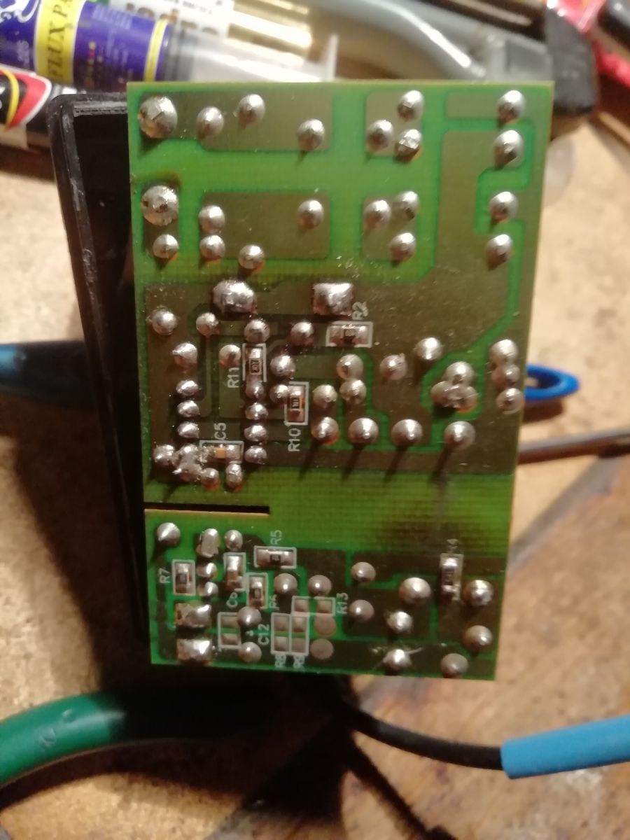

Użytkownik zgłasza problem z zasilaczem Netzteil Spec Lin SL15A212-E, który zamiast 12 V na wyjściu generuje tylko 2,4 V. Po wymianie układu 1200P60 problem nie został rozwiązany. W dyskusji pojawiają się sugestie dotyczące sprawdzenia kondensatorów elektrolitycznych, diod, transoptora, TL431 oraz kondensatorów po stronie wtórnej. Użytkownik preferuje naprawę zasilacza zamiast zakupu nowego, mimo że koszt nowego jest niski. Wskazano również na możliwość, że koszt naprawy może przewyższać wartość zasilacza.
