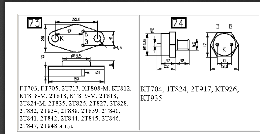

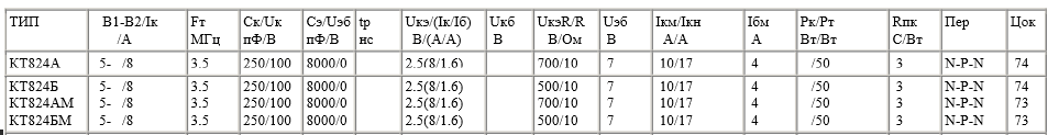

    Potrzebuje kartę katalogowo tranzystora KT824A.
    albo ewentualnie jaki zamiennik jest do tego tranzystora?
    Nie mogę tego nigdzie znaleźć, a muszę użyć go w projekcie, potrzebuje jego parametrów do obliczeń i karty katalogowej.

    dziekuje , a czy ktos by mógł jakiś zamiennik polecić ? bo ten tranzystor jest nie dostępny niestety a bede musiał go użyć .

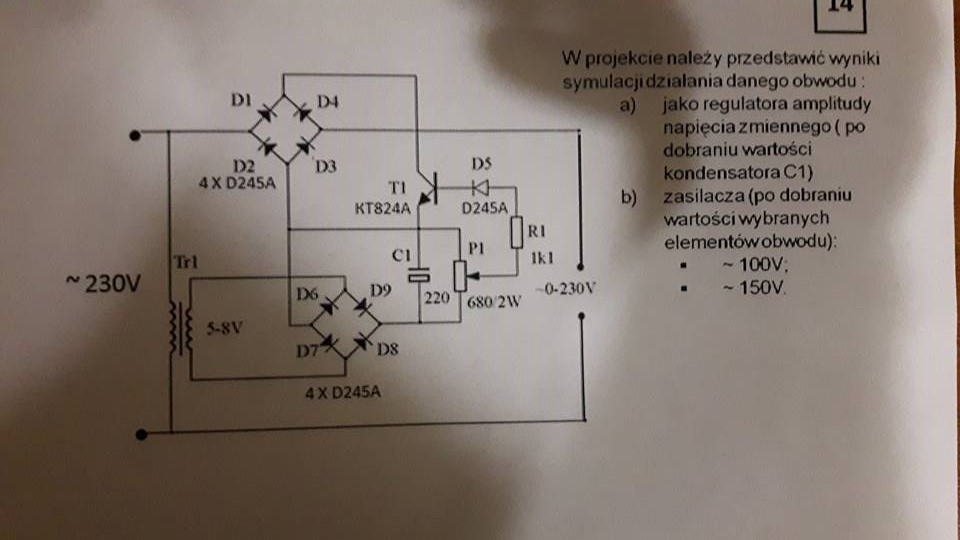

    dziekuje , bardziej zalezy mi wlasnie na elektrycznym odpowiedniku , do tego ukladu mi jestes on potrzebny : Tranzystor KT824A - karta katalogowa i zamienniki do projektu

    a czy takie parametry znajde gdzies w katalogach tego tranzystora ?
     h11 – rezystancja (ściślej impedancja) wejściowa przy zwarciu wyjścia.
     h12 – współczynnik sprzężenia zwrotnego przy rozwartym wejściu.
     h21 – współczynnik wzmocnienia prądowego przy zwartym wyjściu.
     h22 – konduktancja ( odwrotność rezystancji , a ściślej admitancja) wyjściowa przy rozwartym wejściu.
