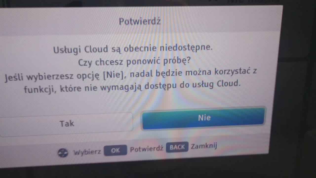

    Mam Toshibę 50L4333DG i obraz miga na niej okresowo co kilka sekund. Wygląda to tak jakby cały obraz przesuwał się w dół o kilka milimetrów i zostawiał poświatę na matrycy.
    Poniżej załączam filmik z nagranym problemem.
    Może ktoś spotkał się z takim problemem? Gdzie mam szukać usterki?

    Dołączam się do pytania, z tym że w moim przypadku jest dodatkowy problem. W 1/6 wysokości ekranu od góry podczas "mrygania" pojawiają się trzy ciemniejsze paski o szerokości 1-2 pixeli przez całą szerokość ekranu. Dodam jeszcze, że ta mniejsza część u góry ekranu nie mryga.
    TV ma około 1,5 roku więc zareklamuje urządzenie. Zobaczymy co producent powie.
    Do tego czasu może ktoś wypowie się czy spotkał się z podobnymi objawami?

    Mam identyczną usterkę, poradził sobie ktoś z tym ??
    Ja wymieniłem płytce t-con ale bez zmian.

    Mi udało się w końcu rozwiązać ten problem ale niestety pomogła dopiero wymiana płyty głównej, sam t-con tez nic nie dał.

    Wymiana płyty nie pomogła.
