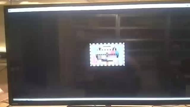

    Telewizor z usterką polegającą na powtarzających się i regularnych zakłóceniach obrazu. Zakłócenia typowe dla wadliwych matryc, ale ich powtarzalność każe się zastanowić przed wydaniem "wyroku". Stąd też pytanie do Kolegów. Na załączonym filmie ująłem naturę usterki. Sugerujecie do wymiany MAIN czy może jednak matryca? Nie chcę generować niepotrzebnie kosztów.
    Matryca LC500DUE
    MAIN 32L4300 REV: 1.02

    A jednak. Myślałem że ta powtarzalność wynikać by mogła z uszkodzenia np pamięci na MAIN. Choć takie uszkodzenia jakie dotąd widziałem to inny efekt wizualny dawały.
    Dziękuję za pomoc.
    W pdf-ie od matrycy znalazłem opcję generowania "test pattern" przez matrycę. Podpięcie pinu 44 złącza lvds do +12V przez rezystor 33k potwierdziło usterkę matrycy. W międzyczasie zdążyłem też podmienić T-CON - nie przyniosło to żadnej poprawy. Zatem trzeba się rozglądać za nowym telewizorem.
