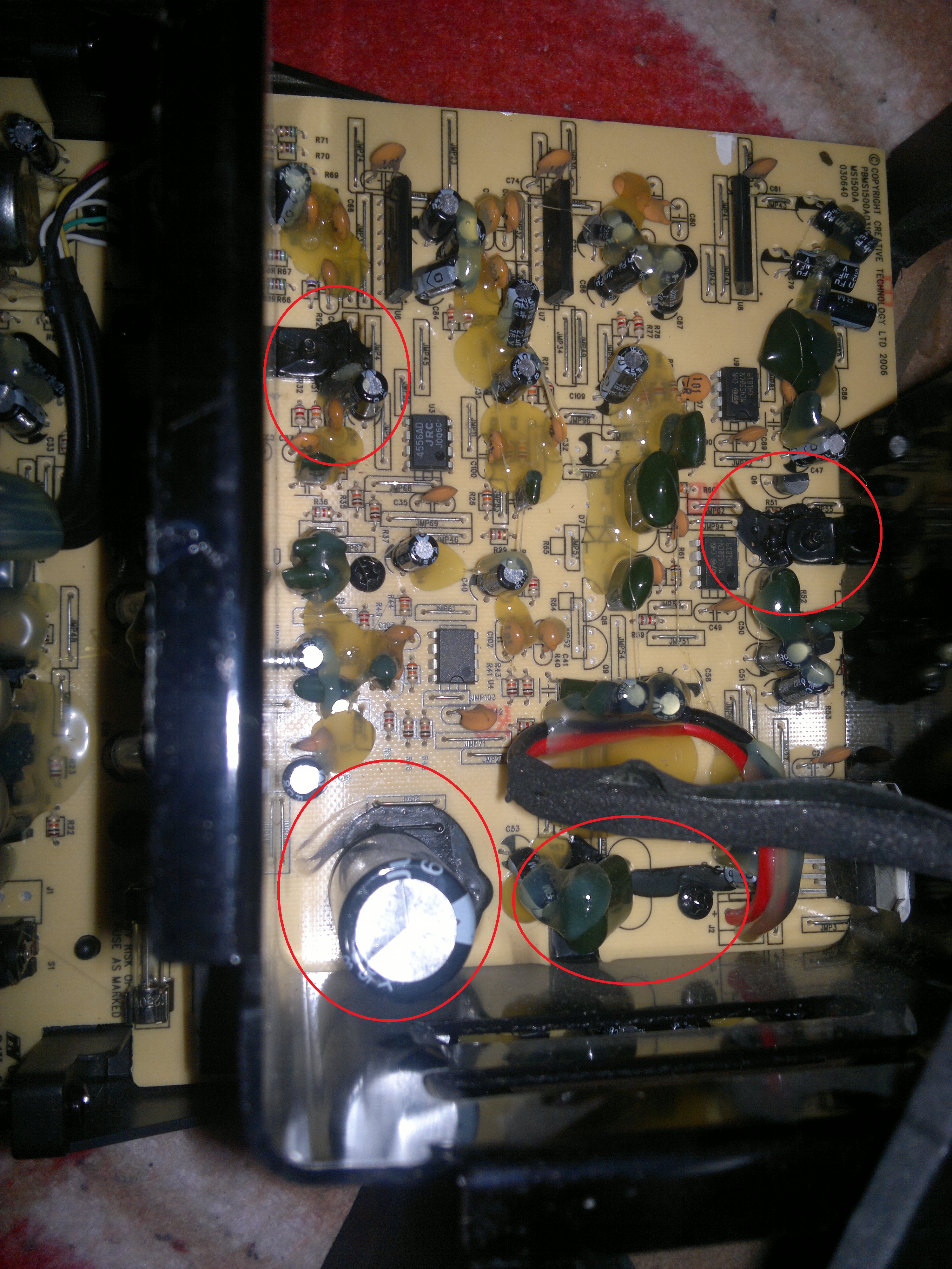

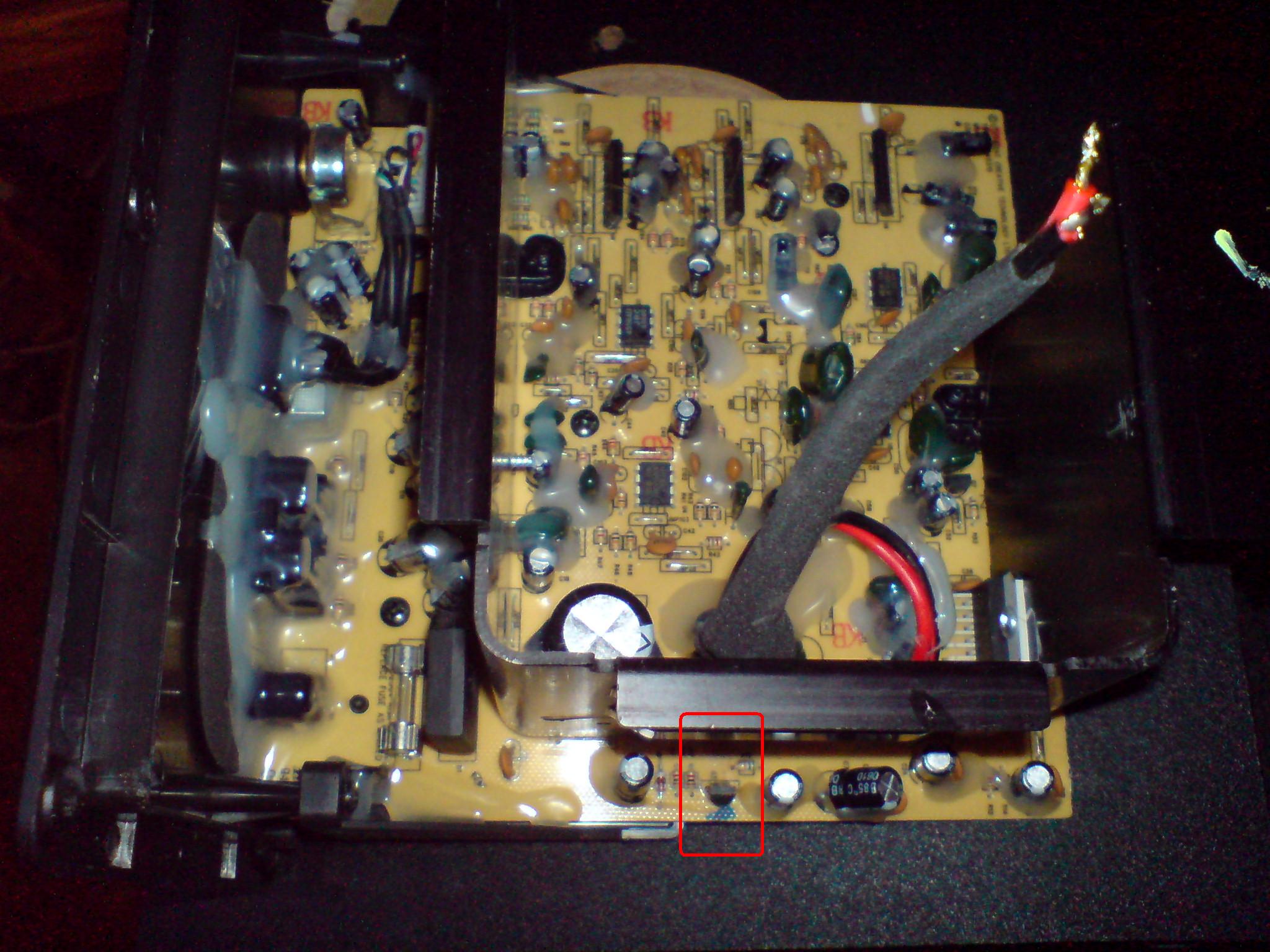

Witam posiadam zestaw głośników Creative Inspire T6 100 zestaw 5.1 podłączone pod karte dzwiękową Creative X-Fi Titanium Fatal1ty Pro Series .
Mam taki problem ,że nie działa subwoofer jest on podłączony na tym samym kablu co głośnik centralny czyli dzwięk wychodzi od karty dzwiękowej na wspólnym przewodzie do centralnego i subwoofera, głośnik centralny ladnie czysto gra bez żadnych problemów.
Jestem po świeżej instalacji windowsa 10 64bity , zainstalowałem najnowsze sterowniki creativa po wcześniejszym wyczyszczeniu pozostałości windowsowych sterowników , które się zainstalowały automatycznie.
Zainstalowałem Console Launchera i tam tez ustawialem +10 gain subwoofer i subwoofer level na max i na 120hz i przy ustawieniu basow na max ledwo go słychać i nie czysty dzwięk , jakś czas temu sam zaskoczył i zaczął grać pięknie walił basem ale na drugi dzień znowu nie działał , słychać pyknięcie subwoofer przy włączaniu i wyłączaniu głośników .Na subwooferze jest max level bas na pokrętle , w windowsie jest ustawione subwoofer level na max , przy sprawdzaniu w windowsie poszczególnych głośników wszystkie pięknie grają czyli wydają dzwięki tylko przy ustawieniu max basu subwoofer lekko mruczy jak by był przepalony , co dziwne w Creative Console Launcherze jak sprawdzam poszczególne głośniki wszystkie pięknie wydają dzwięk a subwoofer milczy , to w windowsie chociaż go ledwie slychąć .
Na windowsie 7 64 bity też miałem ten sam problem , kilka razy mi zaskoczył i pięknie basem wuhcił , przypomnę , że centralny i subwoofer idzie na tym samym wspólnym kablu do karty dzwiękowej a centralny pięknie gra czystym dzwiękiem.
Rozkręciłem ten subwoofer po wcześniejszym odłączeniu od komputera i podłączyłem sam głośnik pod wierze zwykłymi kablami miedzianym przyłożyłem do tych blaszek pod głośnikiem i grał pięknie czystym basem więc głośnik nie jest spalony , zajrzałem do środka do subwoofera i nic tam nie jest poluzowane ani nic .
Wie ktoś może dlaczego nie gra ?
Jak by była uszkodzona karta dzwiękowa to przypuszczam żeby dzwiek nie dochodzil również do głośnika centralnego który idzie na tym samym kablu co subwoofer bo tak jest zbudowany zestaw a on pięknie ładnie gra.
Proszę o pomoc w tej sprawie.
