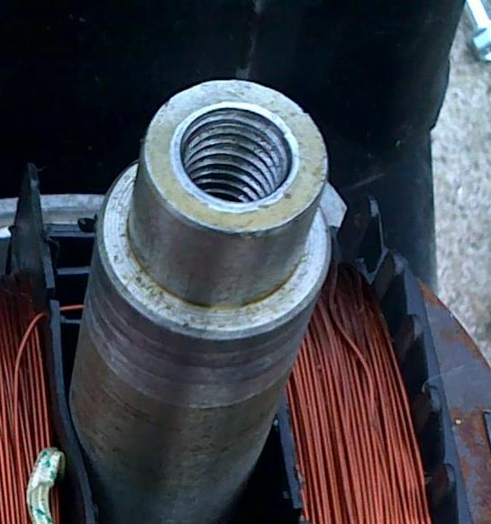

    Panowie kupiłem agregat prądotwórczy GASOLINE GENERATOR 13HP model sw6500SWISS KRAFT.Po ośmiu godz.pracy padła prądnica(nawinięta drutem aluminiowym).Ja potrzebuję wykorzystać silnik,bo jest nowy do glebogryzarki ogrodowej,teraz mam pytanie;na silniku jest naklejka 6,5HP,czy on ma 6,5 KM.?,drugie jak zciągnąć twornik prądnicy(wirnik)z wału korbowego silnika.Za podpowiedzi z góry dziękuję.

    Masz glebogryzarką z silnikiem 13 HP? Ten 13 HP i 6 HP to inne silniki. Wirnik jest na wcisk na stożek. Od strony pokrywy prądnicy powinna być długa śruba, musisz ją najpierw wykręcić...
    Ale coś mi tu nie pasi. Skąd masz info, że ten silnik ma 13 HP? Wg wujka google to jest właśnie 6,5HP...

    Dzięki za zainteresowanie tematem.To13HP to pisze przy modelu na obudowie agregatu,natomiast na osłonie rozrusznika przy silniku jest 6.5HP.Podejrzewam,że to jest moc silnika,a przy glebogryzarce miałem silnik 5HP-oryginalna PARTNER,ale padł.Właśnie przed chwilą wykręciłem długą śrubęM8,która dociąga cały wirnik do wału,ale jak jest osadzony na stożku to muszę dorobić sobie ściągacz.

    Kolego poproś o pomoc drugą osobę, która będzie podtrzymywać agregat. Po częściowym wykręceniu śruby (szpilki) z wału (3 - 4 zwoje gwintu) uderz młotkiem (z wyczuciem) w "łeb" tej śruby i wirnik powinien odłączyć się. Taki sposób połączenia wału silnika z wirnikiem prądnicy najczęściej występuje. Spotkałem się też z przypadkiem ( nie pamiętam modelu agregatu), że było połączenie na gwint, ale wówczas chyba nie było tej śruby (szpilki).

    Na razie dzięki Panowie, każda rada jest pomocną ,że też nie wpadłem na myśl, że stożek tylko przez uderzenie mogę rozłączyć (wstyd mi bo tyle lat przy mechanice pracuję i w dodatku jestem tokarzem, gdzie różne powierzchnie pasuję) ale o tym nie pomyślałem. Dzięki.
